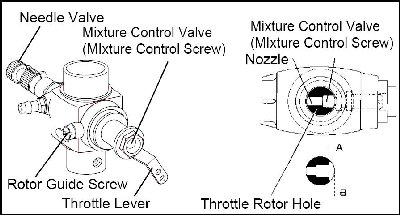

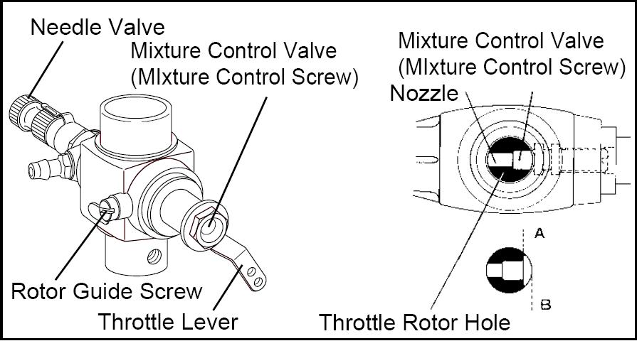

Hola Meinar.
El ajuste de baja en este motor se realiza mirando el interior del carburador (con este abierto al máximo) y girando el tornillo hasta que coincidan las partes que muestra el dibujo.
(El resalte del tornillo de baja debe quedar tangente al borde del caburador).
Deben coincidir las partes indicadas con las letras A y B.
