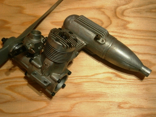

A ver si alguien puede echarme una mano, como desmontar los rodamientos de un OS 40 FSR que ha caído en mis manos, parece ser que el motor ha estado 12 años parado, todo pegado pero está nuevo, he ido desmontando el resto de piezas con 3 en 1 o calentando. Pero la pieza que lleva los rodamientos, el buje delantero y el cigueñal no lo veo claro.

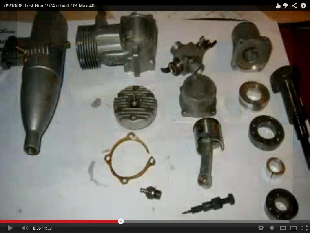

He encontrado este despiece en un vídeo del youtube, parece que va un anillo cónico en el buje delantero. He calentado esa zona y empujando el cigueñal este no sale. No veo claro como desmontar el conjunto.

Necesitas un extractor, tienes que engancharlo en el plato porta-hélices y el eje de mismo al cigüeñal. Lo dificil suele ser que las pestañas del extractor no suelen entran con facilidad en el plato. En cuanto aprietes un poco suele salir, luego ya no creo que tengas problemas, la pinza cónica saldrá sola y el cigüeñal :?: ya veremos :mrgreen: en 12 años da tiempo a que se agarre bien.

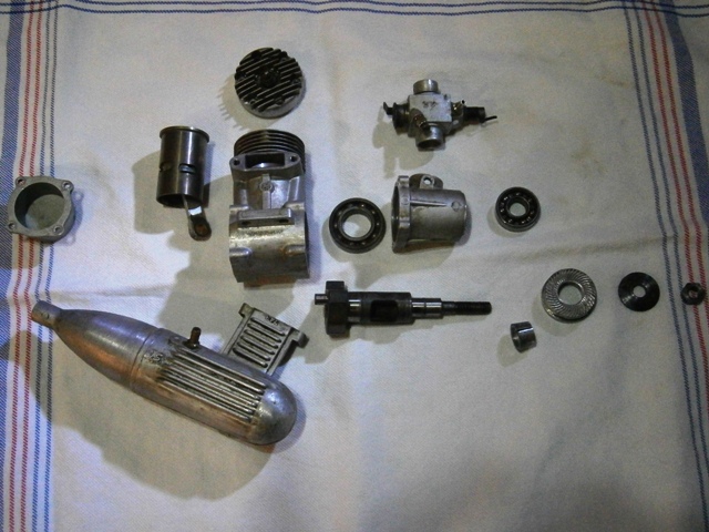

He probado con el extractor, ha ido perfecto y fa'cil para sacar el cono de apriete y luego el cigueñal.
Luego los rodamientos he calentado y han salido casi solos.
He empezado a limpiar las piezas con un cepillo de dientes y alcohol. Todavia no se si tendre' que canviar los rodamientos pero este motor tiene muy buena pinta.
