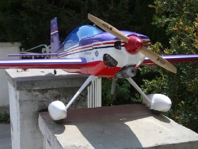

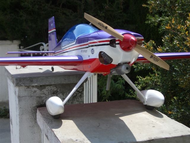

yo tengo ambos el 91fx me pesa con el tubo de escape standar sobre 750 gramos aproximadamente (lo pesé antes de instalarlo). El 108 con el tubo de escape pitts de slimline casi 1100 gramos, y con el standar pesaba algo más. Aunque la diferencia de cilindrada es pequeña en la práctica, al menos en mi caso, el 108 es mucho mas potente que el 91. El 91 lo llevo en el extra 300s de jamara(el lila de 1,65) y el 108 en un ultimate de 1,39. Los pesos que da el fabricante son sin escape por lo visto.

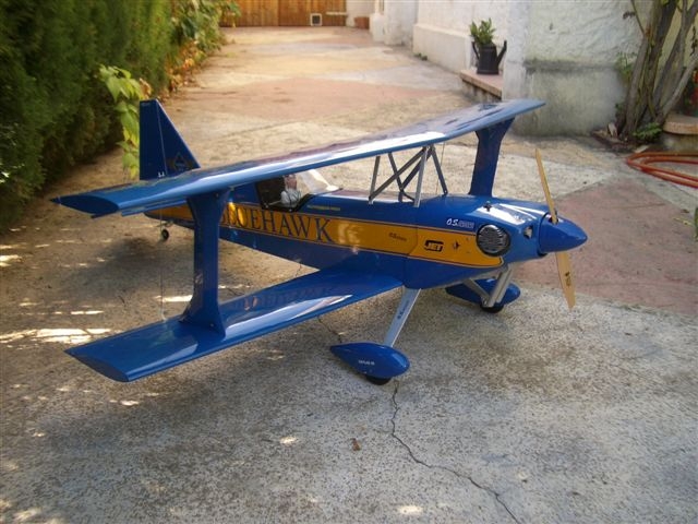

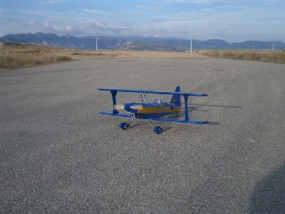

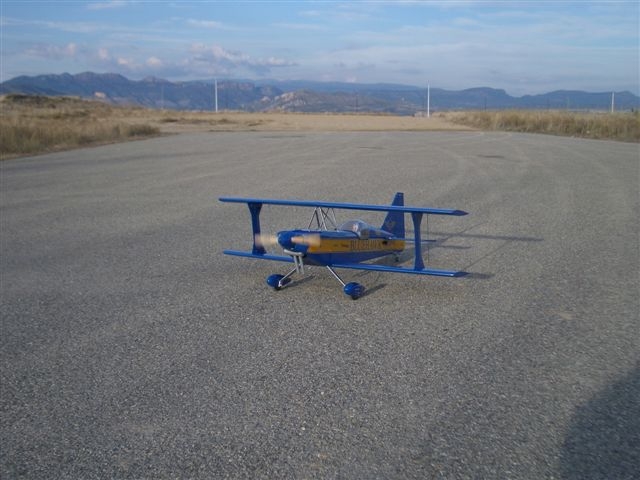

El ultimate con el 108 se mueve con una autoridad indiscutible, rebosa potencia, no tuve que lastrarlo porqué le puse 2 servos para profundidad en la parte de atrás, junto con la batería debajo del compartimiento del piloto, me quedo el c.g. en su sitio sin añadir peso alguno.
El peso total rondará lo 4300 grs. aprox. lo pesé hace mas de un año.
Ademas el 108 con el escape pitts da un sonido impresionante. En fin para mí el mejor avión que he tenido. :wink:

Hola jmferran, yo tambien tengo el extra de Jamara y lo he motorizado con un WEBRA 120 cuyo peso ronda los 750g, lo he volado solo una vez pero vuela bastante bien. No me mete el ala a baja velocidad, y aunque no lo he podido probar como dios manda por culpa de algun problema en las baterias o el receptor, que me hace micro cortes de corriente, imagino que cuando lo solucione tendre un avion bastante agil.
Has probado a hacer 3D con él. Lo digo porque le he dado a todas las superficies de mando un D/R de 45º a ver que tal. Pero como te digo aun no he podido probar la configuracion. Espero probarlo pronto y os pondre mis impresiones.

En cuanto al ultimate con el 108 me va muy sobrado, pero no me arrepiento, me gusta así. Hace el looping a cuchillo a medio gas. :wink:
