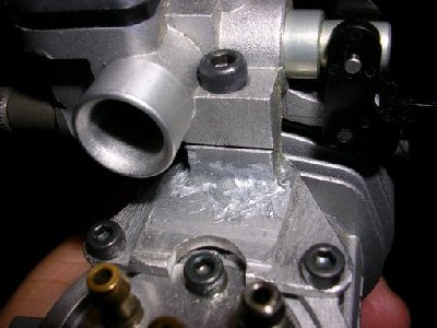

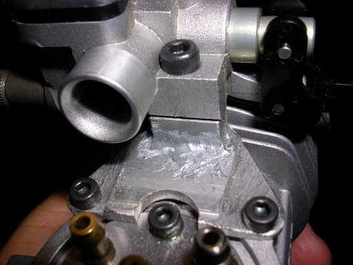

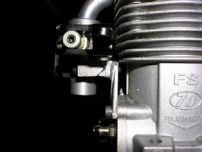

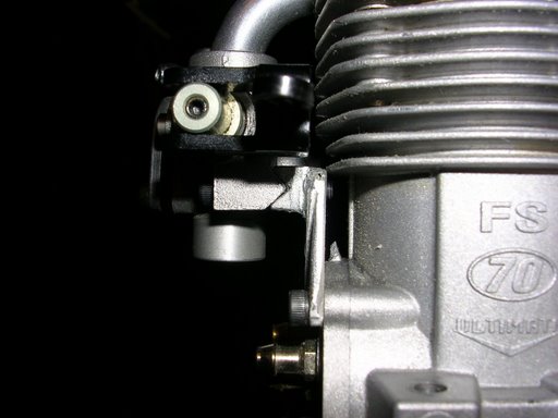

Espero que nadie se moleste si aprovecho este hilo para contar mi experiencia con la reparación/ajuste de este motor.
Este motor llegó a mis manos procedente de otra persona que lo había estrellado. Tenía varios problemas. El porta agujas había arrancado parte del cuerpo del carburador en el cual roscaba debido al golpe. Este portagujas obviamente había desaparecido. El soporte del carburador estaba también roto y por tanto lo que quedaba del carburador estaba suelto. La rosca del escape estaba también muy dañada.
Lo primero que hice fue hacer una pieza en la que solde el trocito de aluminio en forma de cuña que quedaba del soporte anterior y en el que roscaba un tornillo para fijarlo. Luego se sujeta usando los tornillos de la tapa del carter.
Coloqué un portagujas nuevo fijado con nural.

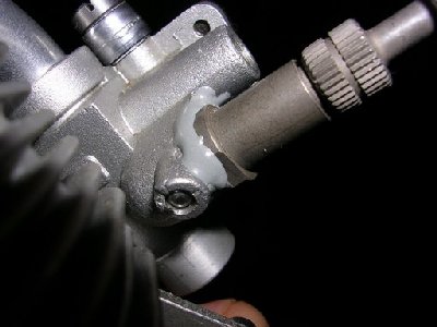

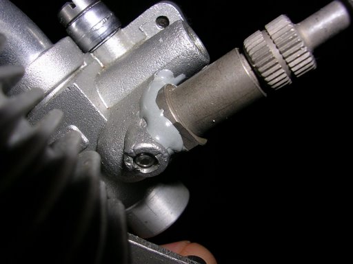

La primera duda que me surge es referente al una cosa que no entiendo. En la primera foto del post anterior podeis fijaros en una bolita que aparece al lado de la aguja, dentro de un alojamiento. No tengo ni idea de su función.
Alguien de mi club me dijo que a veces por necesidades del mecanizado, se realizan taladros por alguna zona desde la cual meter una fresa o la herramienta que sea, y luego se tapa encajando una bola de acero a presión.
No se si os parece buena esta explicación.
El caso es que si esto fuera cierto se me plantea un dilema. Dado que tengo problemas de carburación y como se ve que esa zona está dañada, quizá tome aire por ahí. En ese caso y si la explicación anterior es buena lo mejor sería sellarla.
¿ que os parece ?
