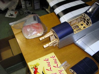

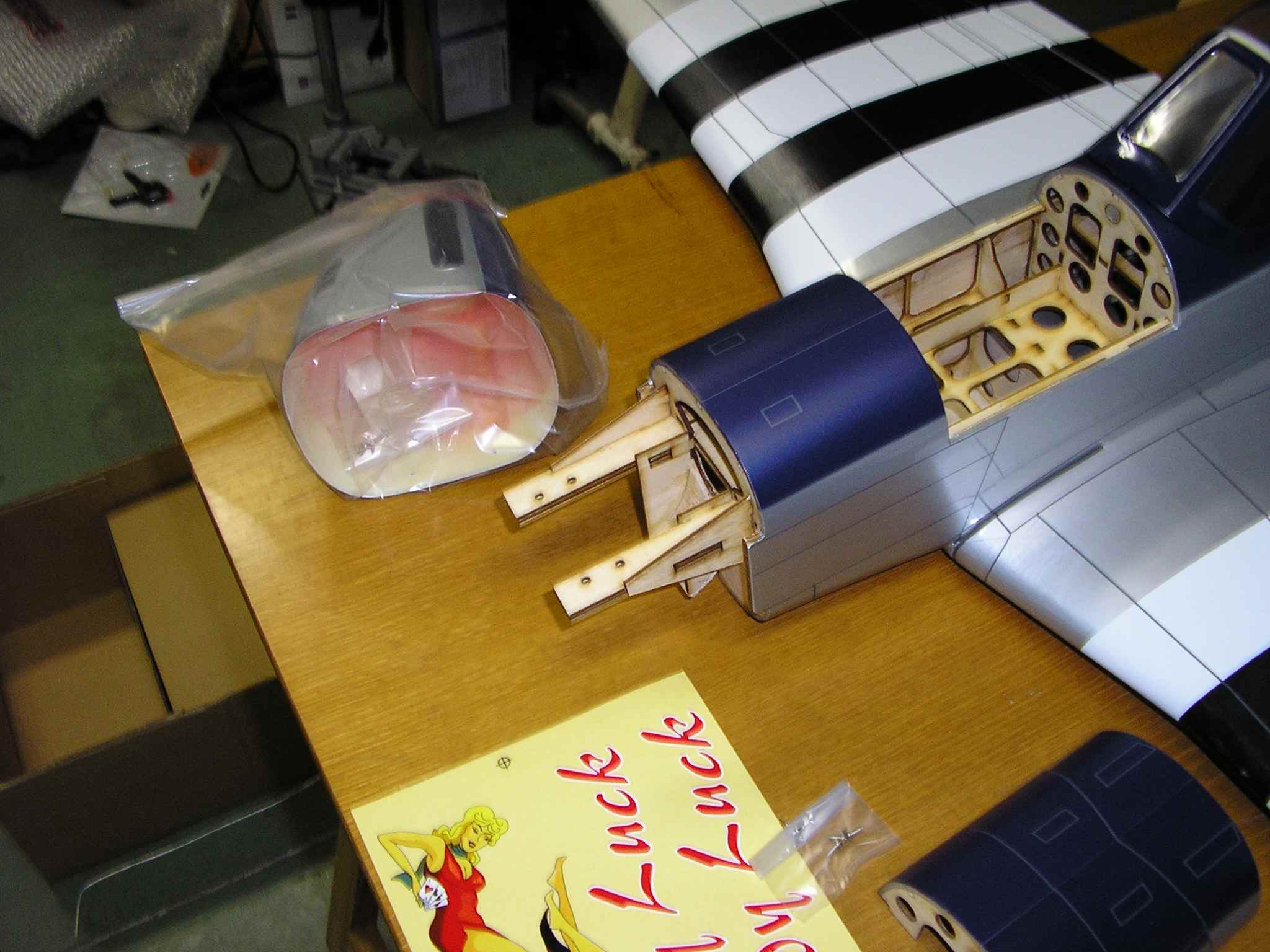

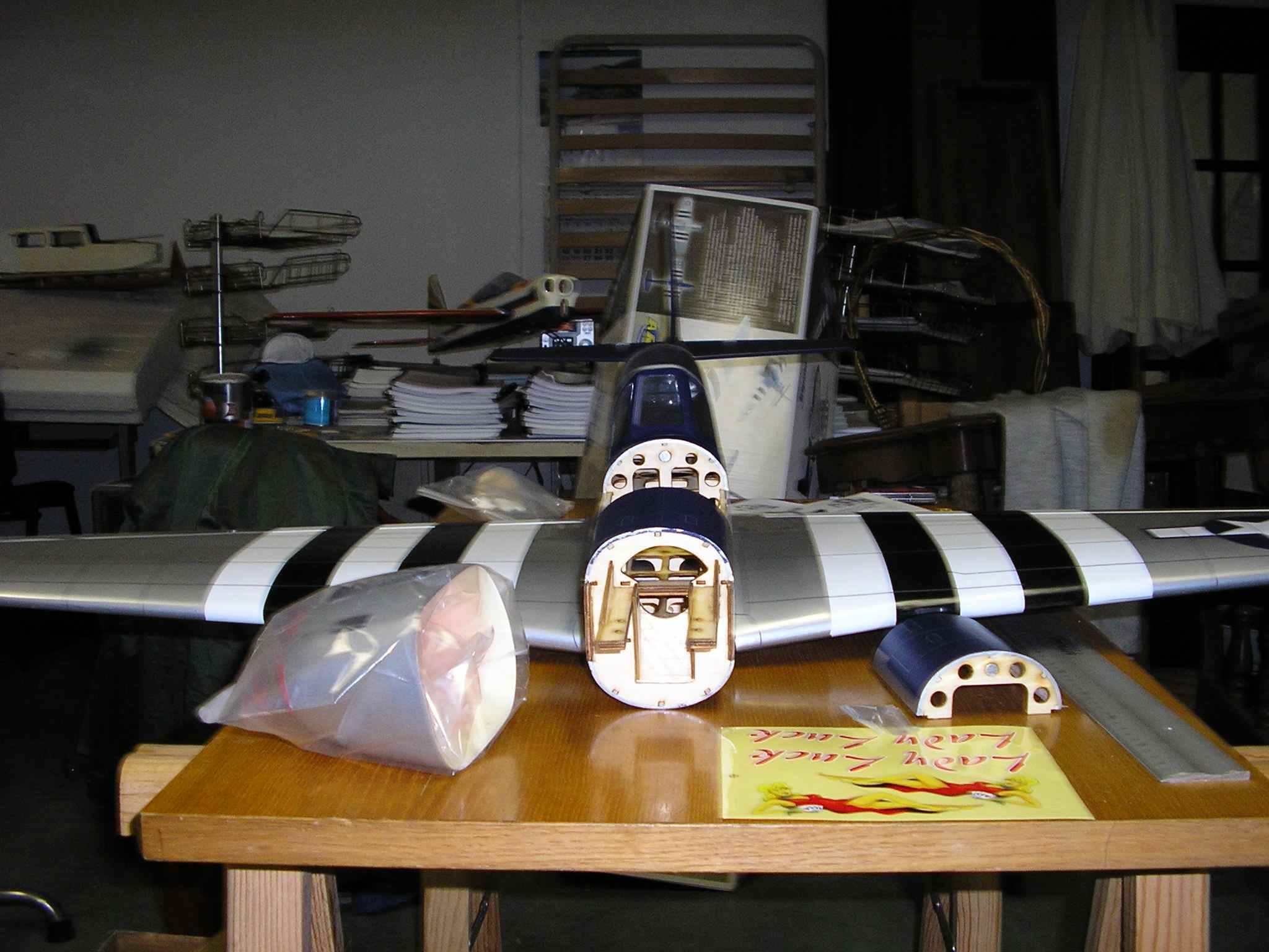

Mirad lo que me ha llegado una semana exacta despues de pedir aqui:
http://www.sussex-model-centre.co.uk/sh ... p?id=19380

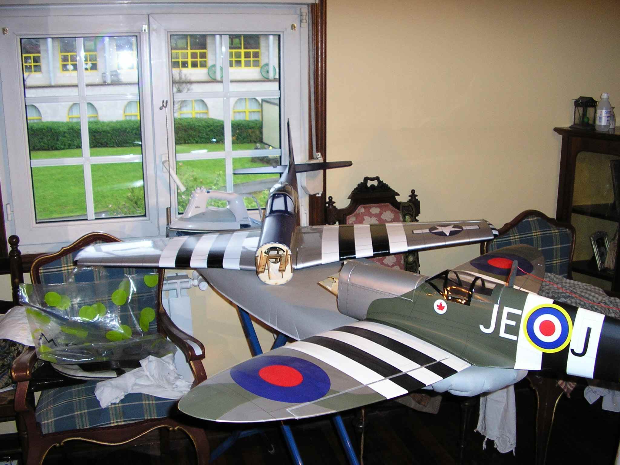

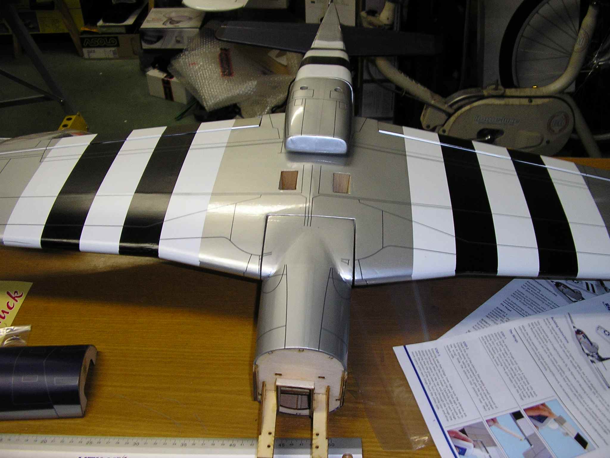

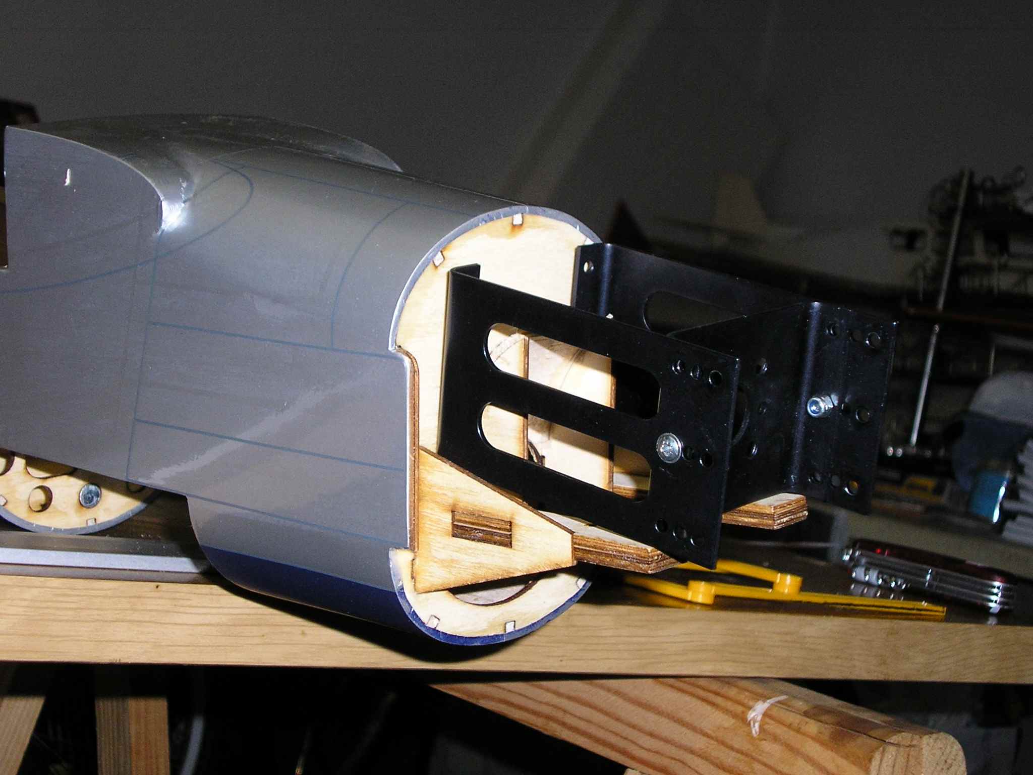

Adjunto unas fotillos, lo unico que no tiene la bancada como el Spitfire, pero colocando algun Jeti phasor correspondiente, ira tan guapo como su hermano.

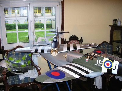

las dos joyas aliadas
boca abajo
Podria valer?
Presentacion
Y ahora ingenieria aeroespacial,,,,
Ya empienza a alargarse los colmillos,,,

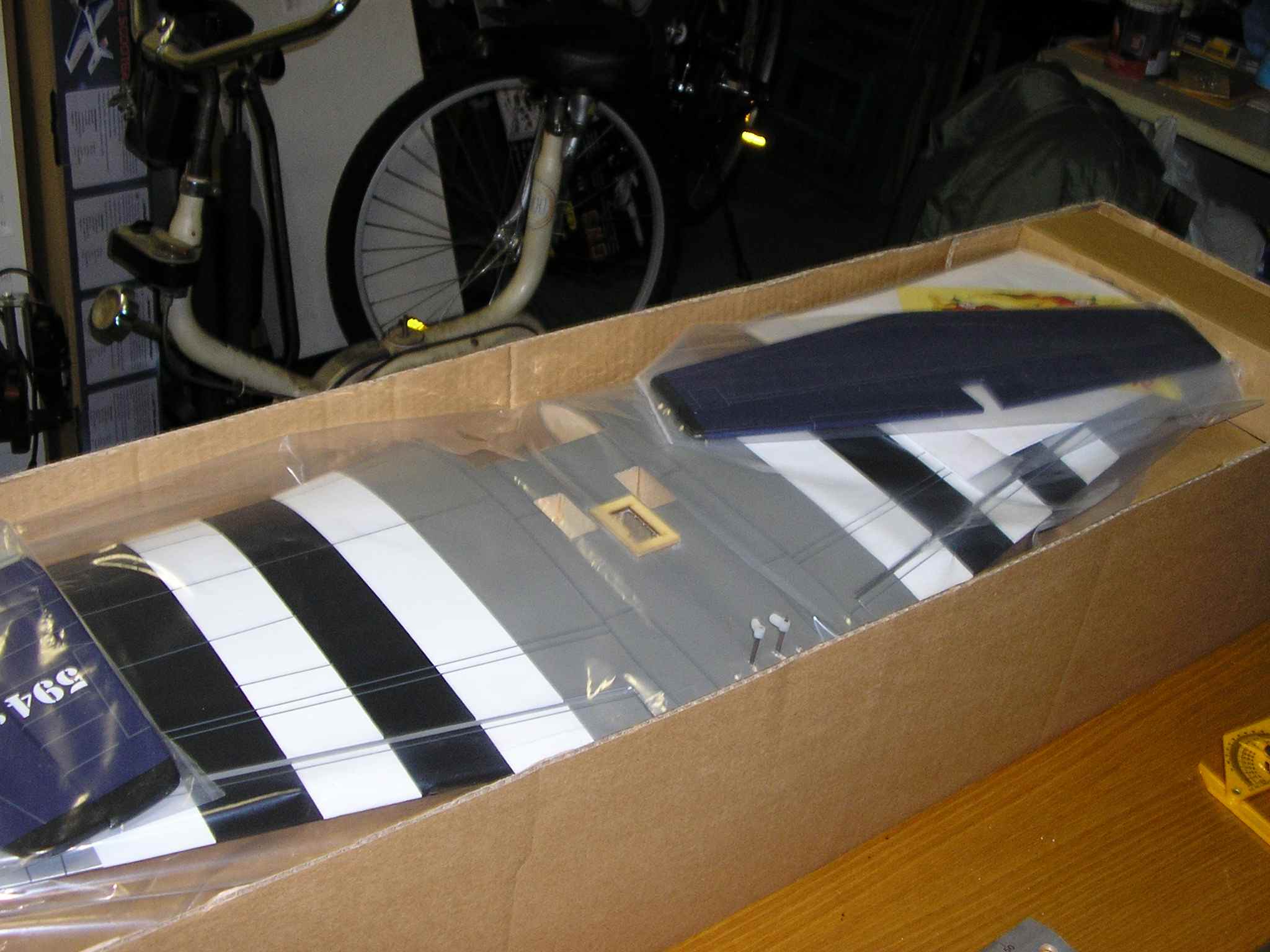

Caja descubierta
Primera sorpresa

Lo de la bancada, me imagino que cortando por aqui y añadiendo por alla, podria adaptar un axi con la bancada radial, pero lo de el rebaje en la parte delantera del ala me ha jod#%o un rato, porque no va ha haber forma de ponerle tren, que es lo que yo queria.

Buenas, mi Hermano de Alas!
Si quieres la verdad, lo cogí pensando tambien en el tema del retractil a escala, pero desde que lo pedí, he "conseguido" un terreno donde me haría inecesario la colocación de los retractiles por las hierbas altas que hay. Gracias a ellas el Spitfire(2820/10) aterrizó sin problemas, lastima lo del segundo vuelo, pero bueno.
Pero sacaré fotillos con los retractiles que tenía pensado ponerle y aprobechando el tema, miraría tambien donde colocar la rueda trasera,,,
Que te parece un Jeti phasor 15/4 para el Mustang?
Saludos!

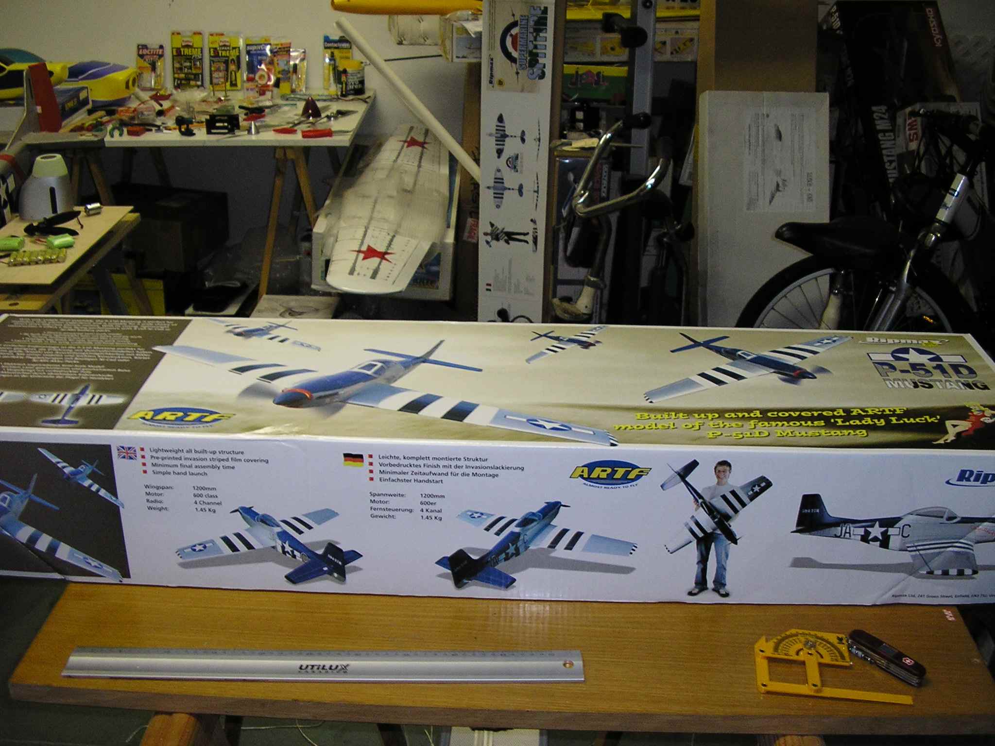

¿Me podrias decir las medidas de la caja del Mustang?. Es que un compi va a La Gran Bretaña asiduamente y por si me lo podia traer, aunque a priori parece grandecita.
Un saludo y cuenta que tal va el invento.
Por balagorri
#223900
Buenas Fran!
Aqui te traigo las medidas:
Largo: 1300mm
Ancho: 335mm
Alto: 200mm
Son las mismas que la del Spitfire.
En cuanto al montaje, haré lo mismo, salvo el tema del motor, que en vez del 2820/10, le pondre el phasor 15/4, lo demas igual, es decir, 2 servos Hitec HS-81 en el Ala, por el tema de flap y 2 HS-85MG y receptor Schulze 835.
Acabo de pesarlo en vacío, y da 620gr,,,, hasta los 1450gr que recomienda el fabricante.
Saludos!
PD en el papeleo del transporte pone que pesa 3400gr.

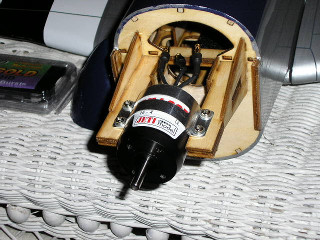

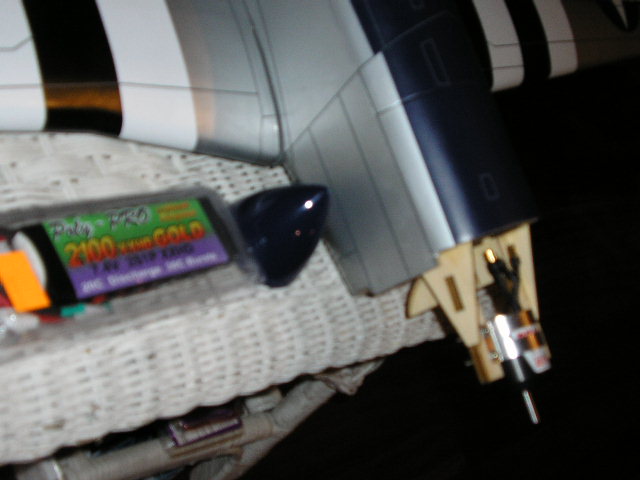

Por fin estrené, entre proyecto y proyecto, el sabado el Mustang de Ripmax, lleno de nervios y tensión, jejeee.

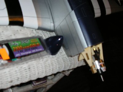

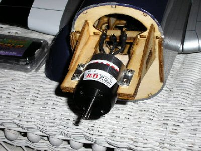

La configuración que le he puesto al final a sido:
Motor Jeti Phasor 15/4
Variador Jeti advance 40
Receptor schulze 835
3 servos Hitec HS-85MG
Bateria: Polypro XXHD Gold 2S de 2100 y 20C de continuo con 30 de pico.
Helice: Airmaster Electric 10x7
Peso total: 1293gr
El link del video del primer vuelo de este precioso pajaro:
http://www.youtube.com/watch?v=wEyvxnK-4Zs
Saludos y muchas gracias a todos por los consejos, no solo en este tema en concreto sino al foro en general, a seguir asi ayudandonos entre todos!!
