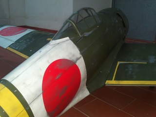

Con un carboncillo y los dedos se pueden hacer los efectos ahumados y con el pilot plata con un trapito antes de que seque la tinta, los de desgaste del fuselaje y alas.

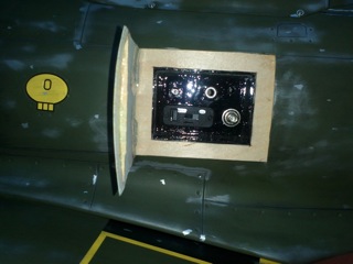

así queda por dentro la cajera de las tomas de carga
interior cajera de carga .jpg (19.28 KiB) Visto 1330 veces

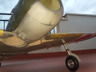

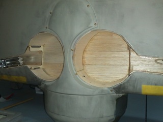

sustituí las cazueletas originales por estas contruidas con balsa de 1,2mm
ahuecado tren.jpg (20.97 KiB) Visto 1330 veces

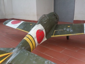

vista completa arriba.jpg (23.82 KiB) Visto 1330 veces
vista de envejecido izquierda.jpg (23.24 KiB) Visto 1330 veces
vista envejecido derecha.jpg (22.94 KiB) Visto 1330 veces
