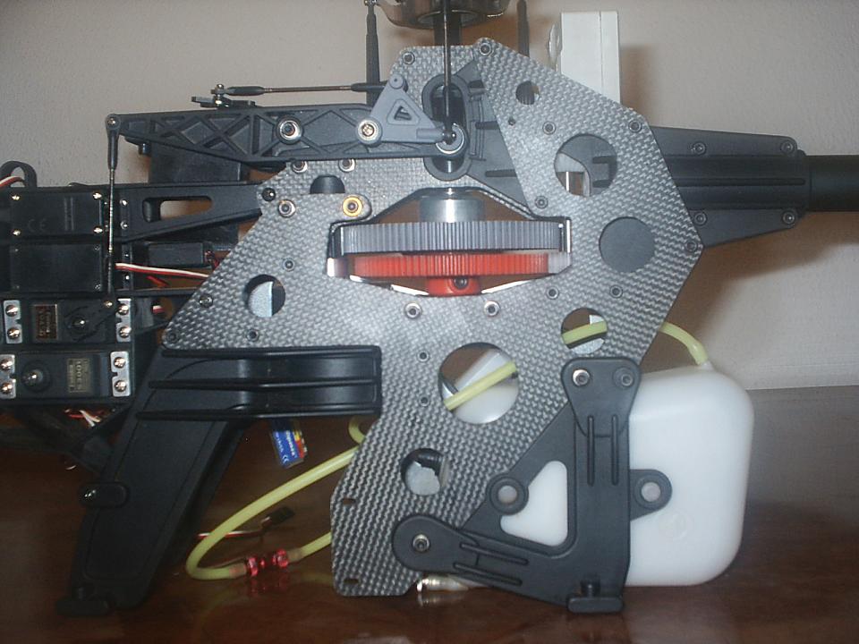

Aqui os pongo unas fotillos de como va evolucionando el Raptitor ! jejeje
El chasis de carbono hecho a mano se ha quedado realmente bien.
Ya solo me queda que me lleguen los repuestillos y opciones que tengo pedidos.
SALUDOS.
Chasis y subchasis realizados a mano en carbono.

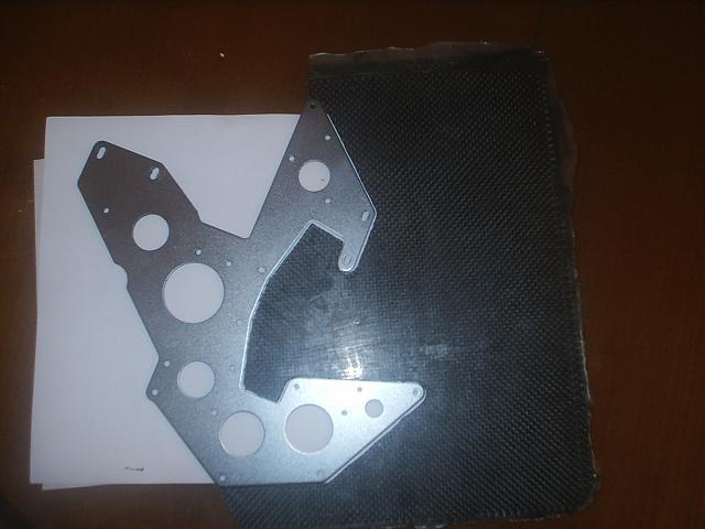

Chasis original de aluminio y plancha de carbono de donde recorte el nuevo chasis.

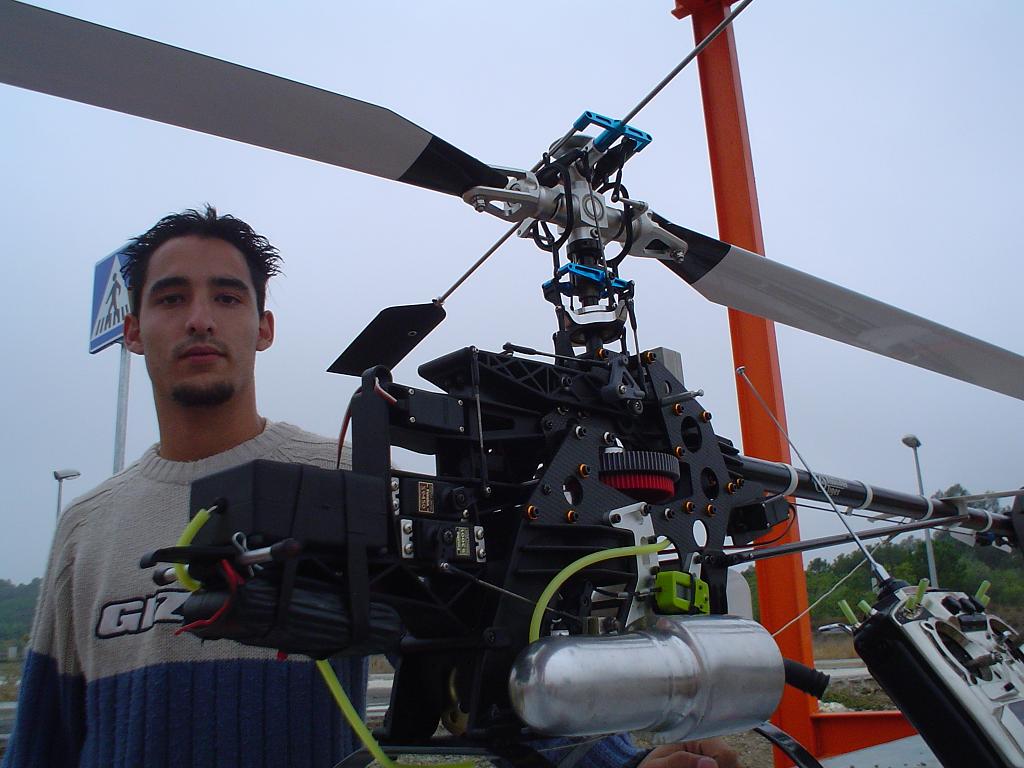

Por fin ya esta en vuelo el dichoso heli y ya va de fabula !!!! cuanto tiempo sin volar este cacharrillo !! a ver si lo termino de poner en condiciones !! ya le queda poquito...

No, no es el "SE" el heli en sus inicios era un Raptor 90 STD.
Cuando tuve la piña.....aquella en la que el "heli iba en invertido y reventó solo en el aire" y todabía no se exactamente porque....(pudo ser algún plastico que cedió, o simplemente que vinieran defectuosas las palas y se habrieran en el aire, ante un sobre efuerzo) pues dije que no lo volvería a volar hasta que no le pusiera el rotor metálico al menos...ya que no me daba mucha confianza volver a volar con el rotor de plastico después de lo que me ocurrió, (quizás ni fuera culpa del rotor pero bueno) y nada pues supongo que ahora será algo mas fiable en la mecánica o al menos eso creo yo.
Las opciones que he montado las he comprado en diferentes tiendas:
Main rotor hub y portapalas de aluminio en " Vueloinvertido "
Las demás opciones del rotor, los refuerzos del chasis, el tren de aterrizaje en carbono, el ventilador del motor en aluminio y las palas de carbono NHP que por cierto van muy bien los compré en Helikraft, Taiwan, he de decir que son muy serios, hacen los envios rápidos y tienen muy buenos precios.
El chasis principal, subchasis, bancada de servo en cola, y derivas en carbono son "made in mi casa" jejeje :D
Ya me quedan pocas opciones por colocar que pondré en cuanto pueda...y como me hacia " ilu..." poner lo de SE pues lo puse jejeje :D
Venga saludos a todos y buenos vuelos !!!!

Por curiosidad, el cacharrito verde que llevas adosado a la izquierda ¿que es?
Por Raptoriano90
#11007
Hola Tim
El cacharrito verde es un termómetro digital para el motor.
Lleva una sonda que abraza la culata para percibir la temperatura.
Aparte de que te indica continuamente la temp. del motor tienes la posibilidad de ver la mayor y menor temperatura que ha cojido en vuelo, ya que el cacharrito memoriza estos datos.
A mi me ayuda mucho para la carburación del motor, a parte de que te quedas mas tranquilo al ver que no le has dado ningún calentón !!
