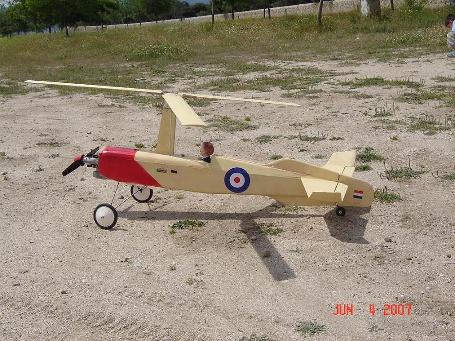

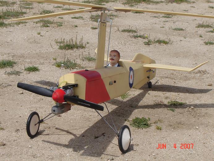

Peso 2.950 gramos.
Longitu de la pala 650 mm.
Anchura de la pala 67 mm.
Perfil clark Y, he utilizado CNC para el perfil.

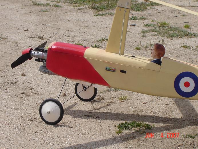

Motor OS MAX 55 AX. La verdad es que no tenía mucha confianza cuando empeze el trabajo con un motor de explosión, `pero funciona muy bien.
Longitud 115 cmts.
Como ya os he comentado, el proximo fin de semana intentaré hacer un video del vuelo, ya que el que saqué la primera vez no se veia nada bien, para que lo podais observar, de momento solo comentaros que en una ocasión se paro el motor y bajó practicamente como un ascensor, sin moverse un apice del sitio, esto es debido a que la carga en el rotor es muy baja.
Espero que os sirvan estos datos, saludos cordiales.
