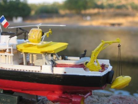

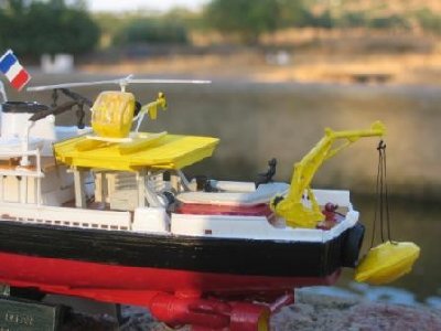

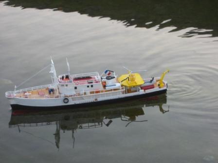

Os presento mi nuevo barco.
Se trata de una reproducción del conocido barco CALYSO TOULON del genial cientifico y viajero J.I. Couestau.
Me costó mucho trabajo encontrar este kit de la casa revell a escala 1/125, ya que es una edición agotada hace muchos años y la otra versión que yo conocozco es la de Billing Boats a tamaño mucho mas grande.Parece ser que la viuda del comandante no autoriza reproducciones comerciales de ningún tipo hace años.
Por supuesto, lo primero que me planteé, no era simplemente hacer una reproducción estática, si no !HACERLA NAVEGABLE!!! y a este tamaño tan pequeño.
El montaje de esta maqueta es como todas las de plástico, nada en especial, la inyección regular como todas, quitar rebabas y pintar, siguiendo las detalladas instrucciones de la casa.

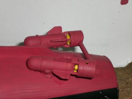

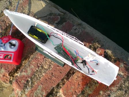

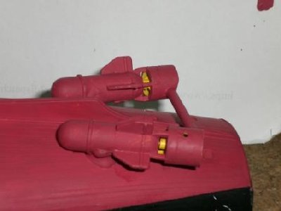

Lo mejor es cuando me planteé hacerlo navegar.Aquí empezó el trabajo de reciclaje, que es lo que de verdad me gusta.
Como propulsores he utilizado dos minimotores estancos que van por fuera del caso que tenía de un minisubmarino de r.c. de esos que se mueven en una pecera y que tenía roto hace años (le entró agua).
El resto del equipo de radio lo conseguí de un coche de radiocontrol de tienda todo a cien que adapté para hacer funcionar los dos micromotores.

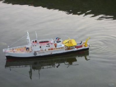

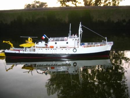

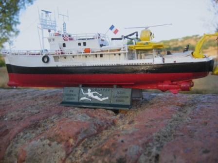

El resultado es el que podeis ver en las fotos.Espero que os guste.
