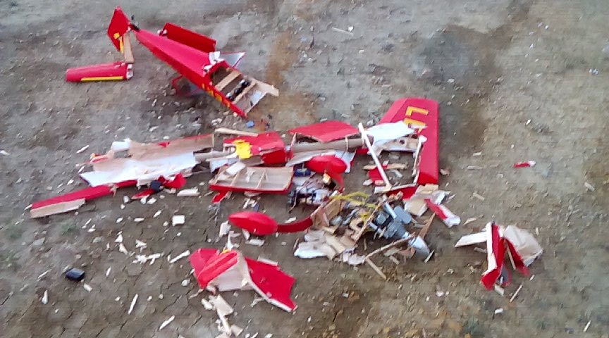

Buenas os dejo el ostion de mi extra de graupner y dle30
con lo bien que volava, siempre se van los mejores :? :? :?
Pues no se le que paso exactamente pero callo enroscado como una piedra sin control alguno :x :x :x

abelardo1 escribió:vaya pena amigo,ya lo siento. que paso?
que servos,interruptor,receptor, y emisora llevas?
Pues llevo emisora futaba y receptor tambien, servos futaba 3001 se que eran un poco flojos y ya estaban algo gastados asi que creo que fue lo que fallo.

ESOS SERVOS 3001 DE FUTABA NO VAN PARA ESE AVION, SEGURO QUE SE TE ROMPIO LA PIÑORERIA DE ALGUNO DE ELLOS.PROBABLEMENTE EN LA PROFUNDIDAD, SEGURO :wink: :wink: :wink: :wink:

abelardo1 escribió:ESOS SERVOS 3001 DE FUTABA NO VAN PARA ESE AVION, SEGURO QUE SE TE ROMPIO LA PIÑORERIA DE ALGUNO DE ELLOS.PROBABLEMENTE EN LA PROFUNDIDAD, SEGURO :wink: :wink: :wink: :wink:
Exacto, se rompio la piñonera de un aleron.
ya no me fio asi que ahora compro para todos los de gasolina los blue brid
http://www.hobbyking.com/hobbyking/stor ... ouse_.html
El caso es que tenia intencion de cambiarlos pero un dia por otro...

Hola
Te puedo decir que de 15 servos Blue bird se me han quemado 2 instantáneamente, por sobrecorriente y con los de futaba jamas me ha pasado eso.
De hecho ya no usaré mas estos hasta que demuestren mas robustez.
Usa los Hitec, Futaba, ...de gama alta para semejante avión, sobre todo para someterlo a acrobacia extrema.
Si quieres seguridad, gástate el dinero donde se debe gastar el dinero, la electrónica es fundamental.
Solo piensa que si en lugar de romperse la crisma contra el suelo, lo hace contra alguien, seguramente no dormirías el resto de tu vida.
Es mi modesta opinión despues de casi 40 años de experiencia.
Saludos y FELIZ AÑO A TODOS.
