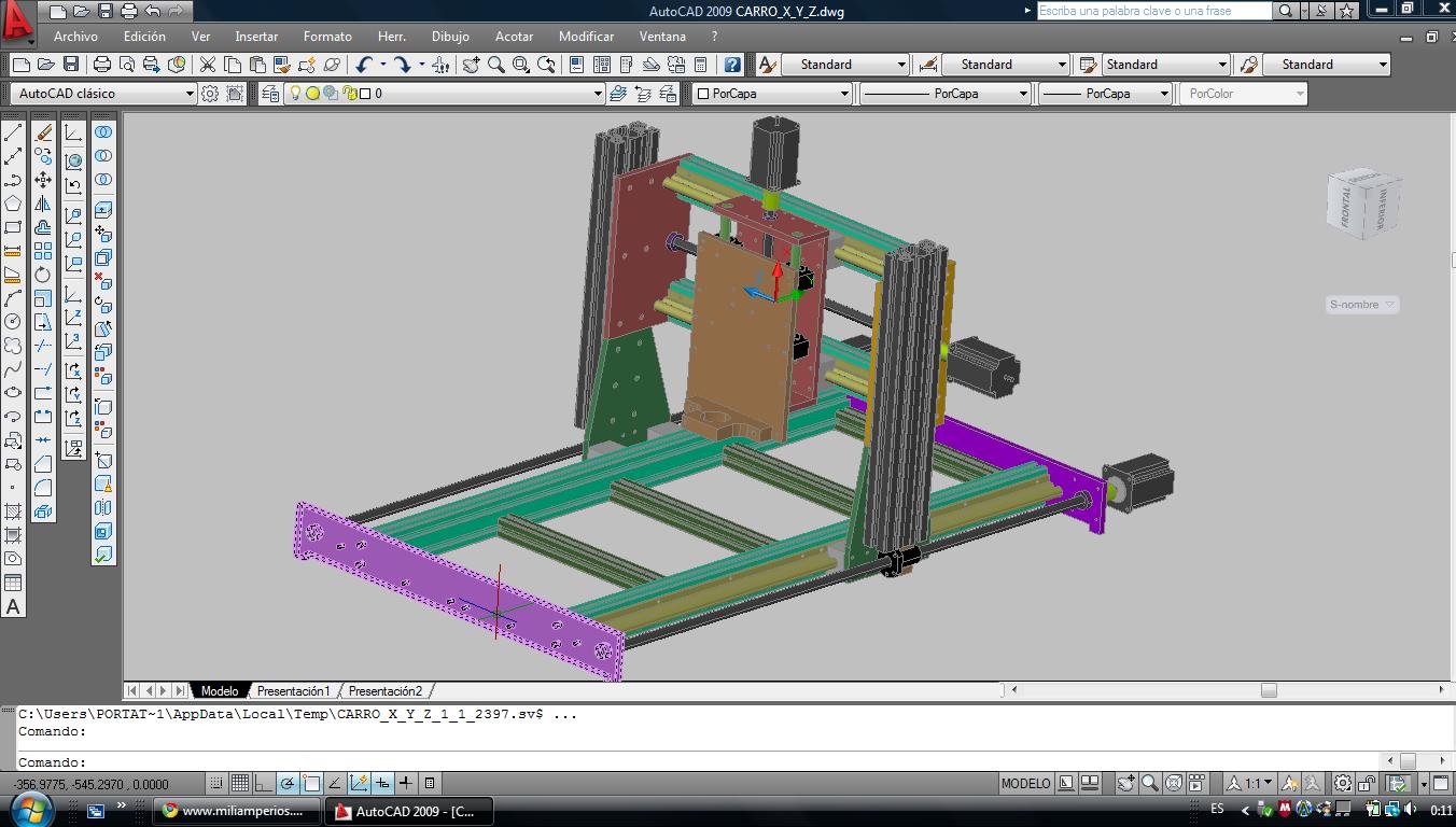

Muy buenas,
Después de leer y releer los post de HC130ME, Dedalo1111 y muchos otros, me decidí a construir un cacharro de esos que cortan solos...
Bueno, ya tengo en casa lo mas gordo (y lo mas caro), vamos que no hay vuelta atras...
El diseño lo he hecho con Autocad, es un poco coñazo, pero en casa es lo que tengo.
La fresadora que pretendo construir tendrá un area de trabajo de 800mm en el eje X, 300mm en el eje Y y 70mm en el eje Z. Con estos recorridos me sale una "maquinita" de unos 1200mm x 650mm x 500mm (largo x ancho x alto).
Para el mover de los carros tengo husillos de recirculación de bolas de 16mm de diámetro y paso 10mm y rodamientos lineales abiertos de 16mm de diámetro con el eje soportado sobre una base de aluminio para evitar flexiones (me hubiera gustado patines de recirculación de bolas, pero no me da para mas el presupuesto).
La controladora, una ya conocida por este foro, comprada por e-bay a los chinos, la TB6550 de 4 ejes, para poder usar el eje A como esclavo con el eje X.
Los motores unos Nema 23 SY60STH88-3008BF, que montados en bipolar-serie pueden dar 3Nm de par.
Me queda por comprar la perfilería de aluminio extruído, las placas de aluminio y la amoladora (espero que me quede pasta para la KRESS).
Por ahora estoy trasteando con el Mach3, a ver si consigo hacerme con el, que los motores por ahora se mueven como les sale de los... bobinados...
Pues nada, que ya he presentado mi futuro "cacharro", ahora me tendréis que perdonar si no paro de lanzar preguntas... y yo por mi parte agradezco de antemano las respuestas y vuestra paciencia.

Por algo hay que empezar, por el dibujo parece que va a quedar bien, ánimo que yo ya llevo tres, y aquí estamos para ayudar en lo que se pueda.

Gracias por el animo. La verdad es que voy poco a poco. Estoy deseando que me lleguen los perfiles de aluminio para empezar a montar la estructura de la maquina. Lo que mas dudas me crea con respecto a la foto del primer post es la rigidez del puente, ya que este se soporta solo en un eje por cada lado y en el husillo correspondiente. Estoy modificando las placas para retrasar todo un poco y ponerle un travesaño de lado a lado, justo encima de la amoladora.

Bueno lo del carro X el truco está en que no tenga juego o movimientos extraños, de lo contrario se notarían luego en los cortes, esto debe de quedar lo más rígido posible. En cuanto al problema con los motores la verdad es que a mi nunca se me ha dado ese problema, yo también tengo cuatro motores en la fresadora y tengo como esclavo el eje A al X y sin problemas.Esta parte no tiene más complicación le dices al programa quien es esclavo y quien maestro y listo. Me supongo que todos los motortes son iguales.
