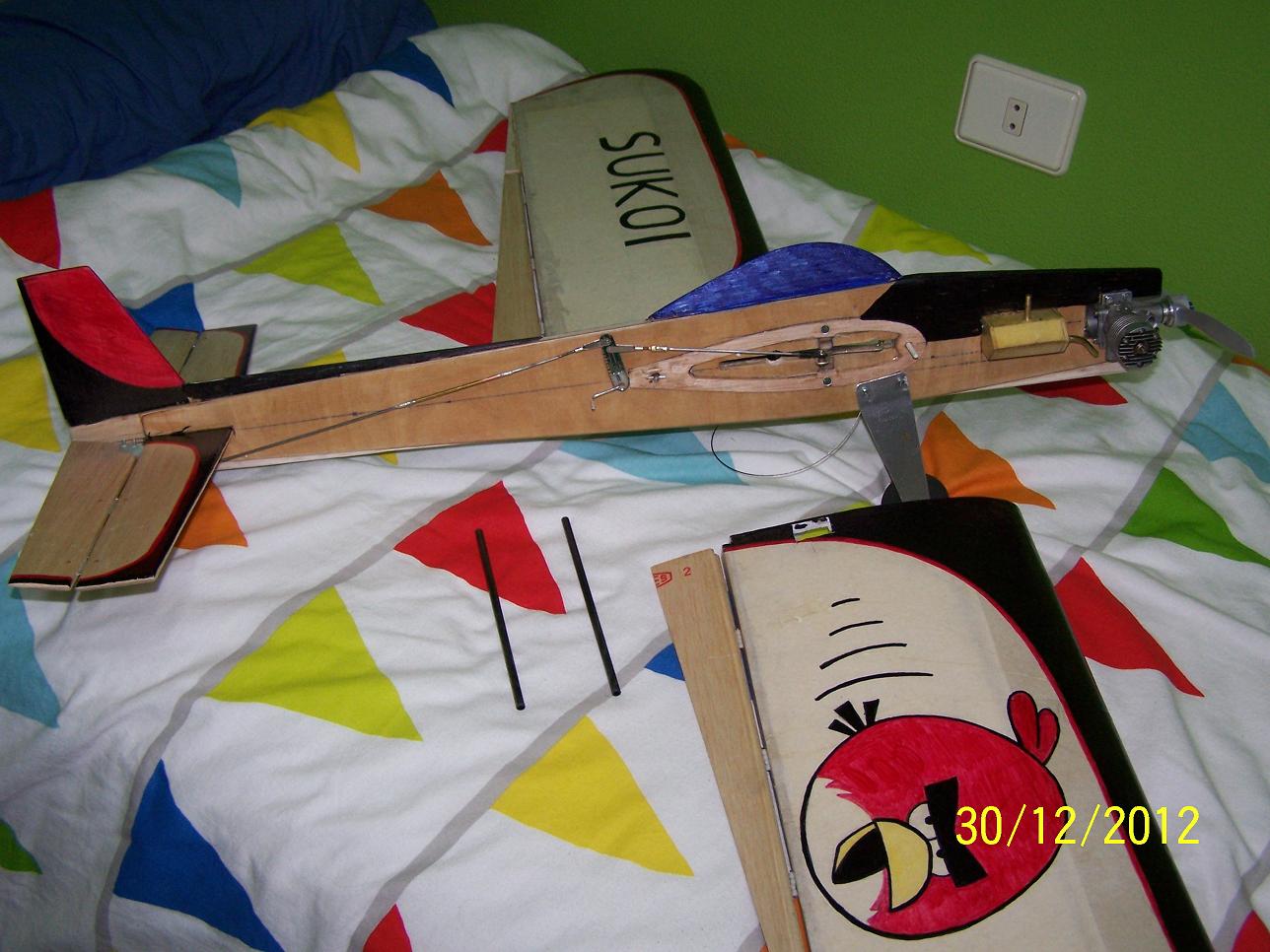

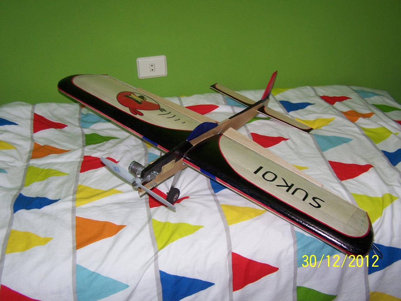

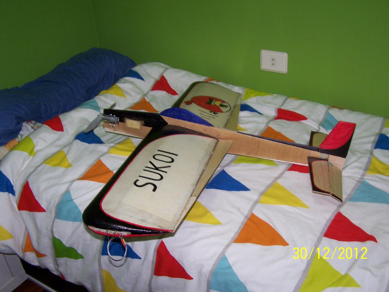

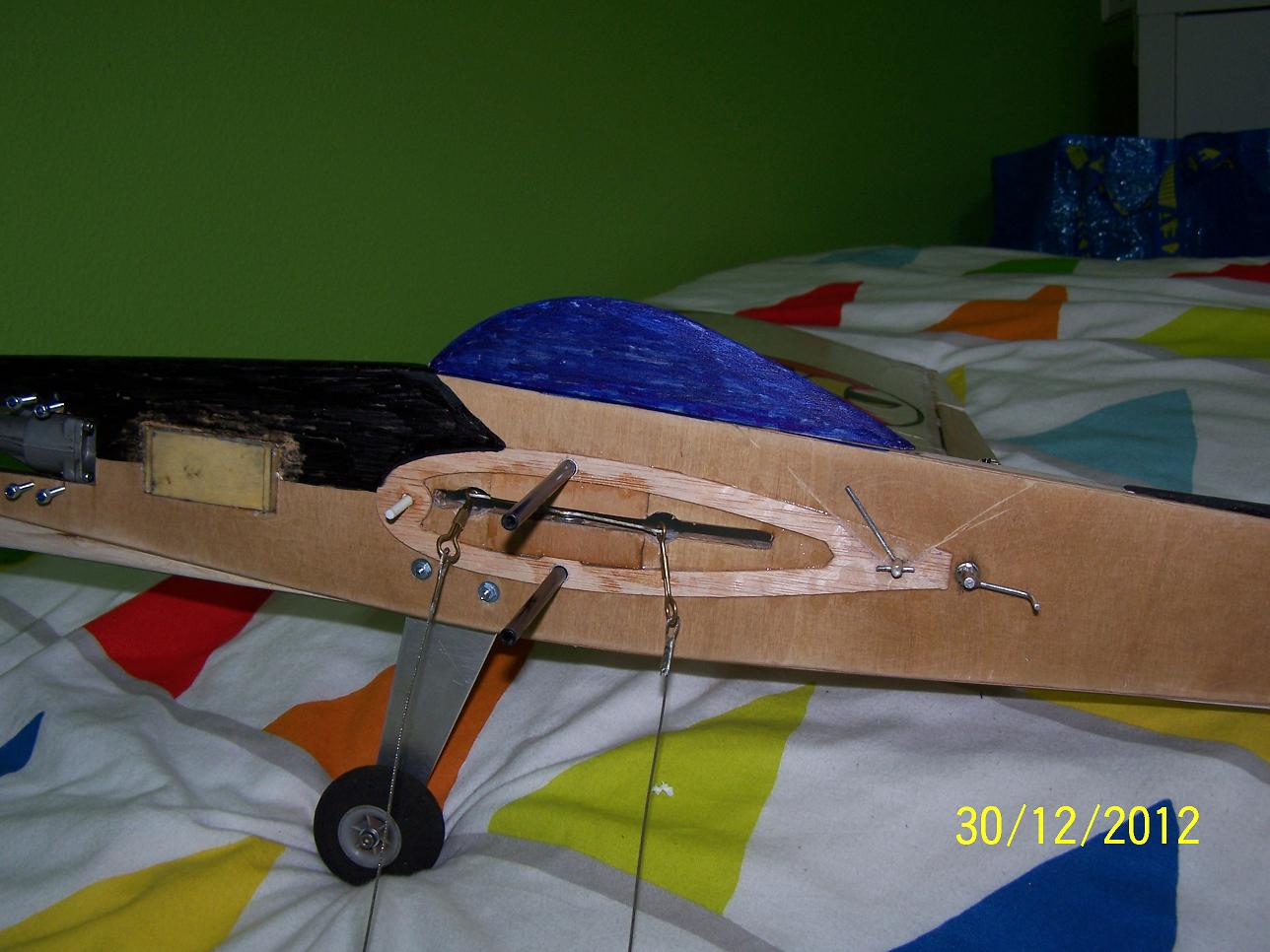

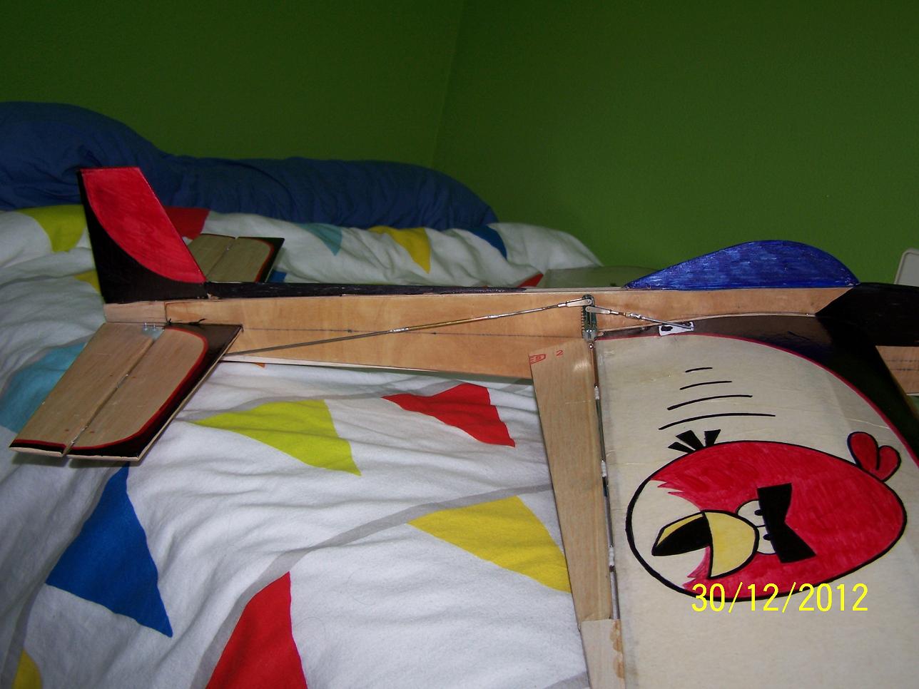

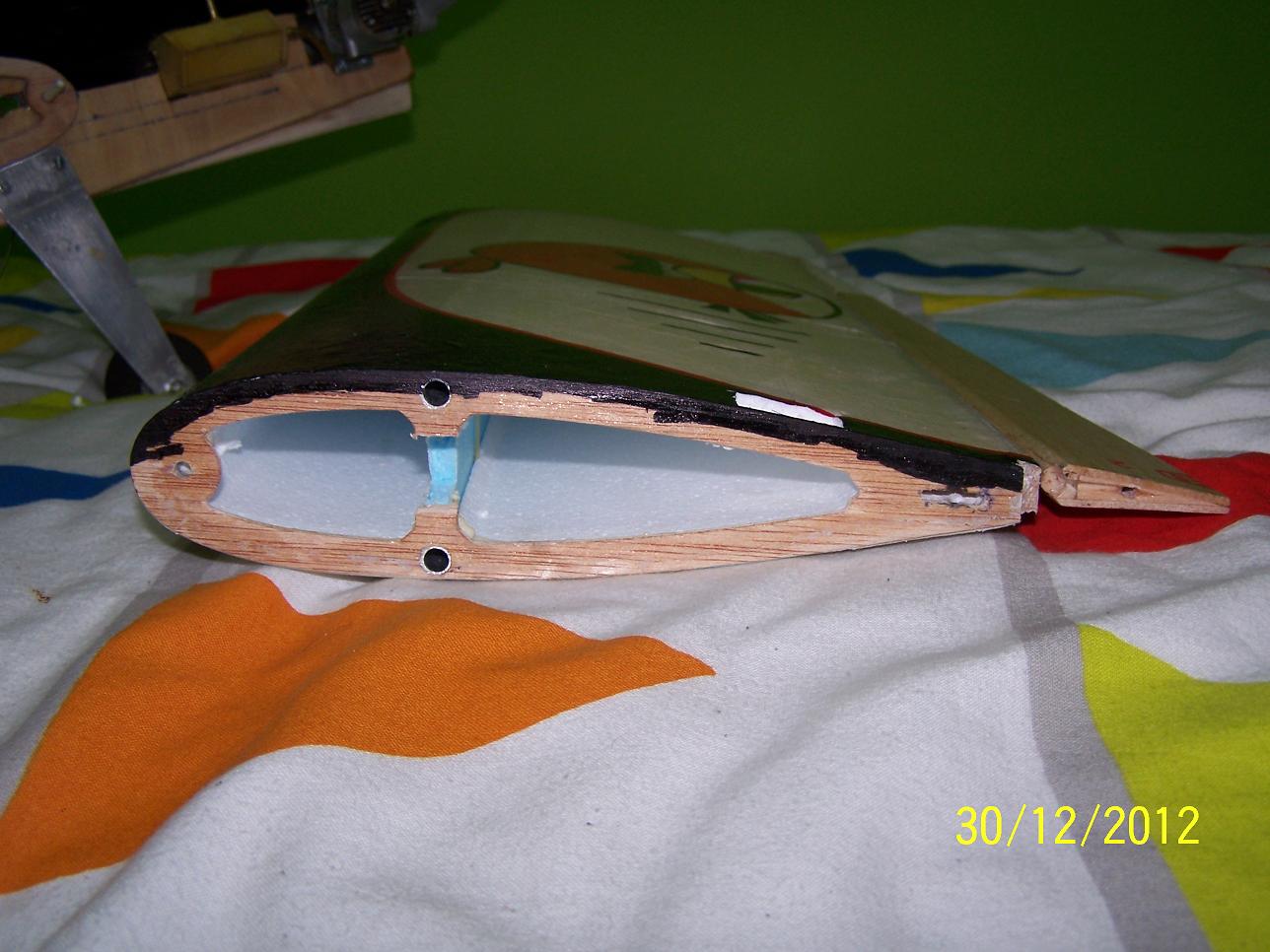

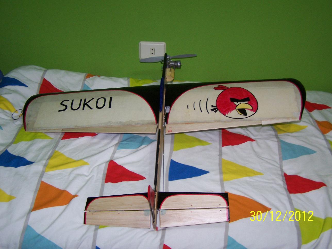

como no suelo construir demasiado .... no me he esplayado en su proceso, pero aqui esta una 'interpretacion libre' :mrgreen: :mrgreen: :mrgreen: del modelo que ponia en los post anteriores de javier lopez (gracias a que me ha regalado un par de alas, que si no, eso de mordisquearlas hasta darles una forma adecuada no se me da muy bien :twisted: ) , el modelo es un entrenador tablas de vuelo circular y javier empezo planteando la posibilidad de hacerlo desmontable de alas, por dos razones, una transporte ( la logica vamos ) y la otra la 'intercambiabilidad' de piezas en caso de duros 'aprendizajes' :lol: :lol: :lol:
el en este momento esta construyendo otros dos modelos, uno en balsa/contrachapado para alas fijas y el otro en carbono para las desmontables, aqui pongo mis variaciones de montaje por si alguno se anima o encuentra problemas parecidos y le puden servir las ideas.
las etadisticas de pesos/medidas/etc.... para otro post :mrgreen:

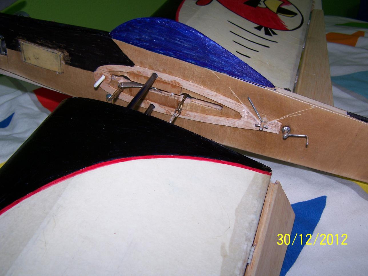

forma de sujeccion de las alas, dos bayonetas de carbono y un trozo de fibra delantera para fijar incidencias, en el borde de salida de ven dos mecanismos, el delantero bloquea las alas al fuselaje por medio de un agujero rasgado en la costilla del ala y un giro de 90º, el trasero es el mando de los alerones, es una bayoneta en 'L' en la que la punta se inserta en el aleron para hacer el mando
reenvio de los mandos entre el aleron y el de profundidad, la diferencia entre el eje de giro y los puntos de apoyo hace que la profundidad tenga mayor mando que los flaps
el motor es un OS MAX 25, por si no se habia notado , el deposito es de madera ...... je,je,je,je
costilla de contrachapado de 3 mm, se ven los tubos de las bayonetas, el encastre de la fijacion delantera y atras el agujero rasgado para la fijacion del ala al fuselaje

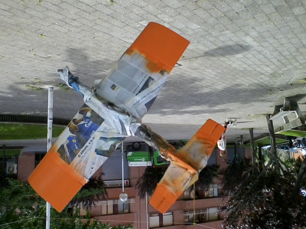

#1187665
he intentado probar un 'viejo truco' de darle laca de pelo por encima para que fijara los colores antes de barnizarlos al agua y .... he descubierto una forma de pintar con efecto 'crackelado' :evil: :oops: :| como si fuera un oleo viejo :?
bueno, por ahora se quedara asi, ya veremos si se merece un 'peeling y lifting' y mas pintura :mrgreen:

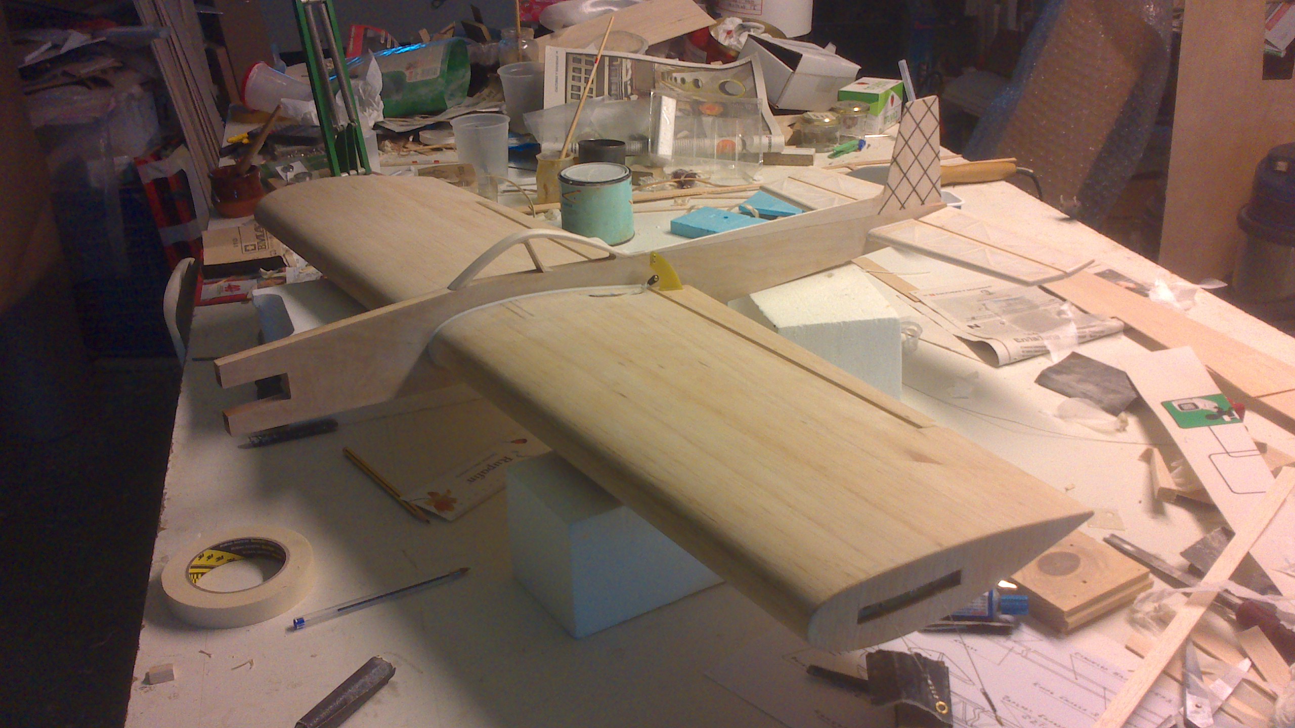

unas pocas noticias nuevas del tema, a cuenta de un 'pequeño incidente' con la viscosidad del pegamento al unir dos semialas :oops: , he recibido nuevo material 'recuperado' del amigo javier, enchapaditas en balsa y forradas con fibra y epoxy como solo el sabe :mrgreen: ahora sera cuestion de prepararles un fuselaje digno de ellas y darles una oportunidad de que demuestren su valia :roll: :wink:
ya esta montada de nuevo la zona central con sus cables/cruceta y como siga haciendo esta mie... de tiempo me parece que pronto el 'angry bird' tendra un hermanito pequeño :mrgreen: , esta vez haremos el ala fija para evitar los problemillas que nos estuvo dando el sistema de montaje, por lo menos hasta que se maduremos un sistema con menores holguras o debilidades :oops: :cry:

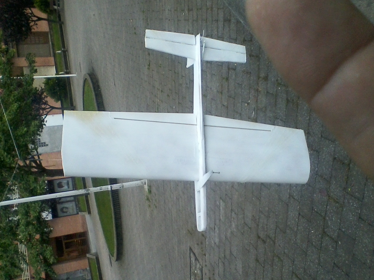

el de la foto no es del mio ..... es el de javier lopez, ya quisiera yo, pero.... para dar una idea de como deberia quedar, ahora, que cualquier parecido con el :oops: , mirandolo de lejos, con un ojo tapado y a las 12 de la noche :lol: :lol: :lol: , pues como que se parecera :mrgreen:

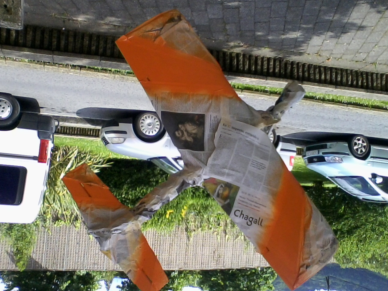

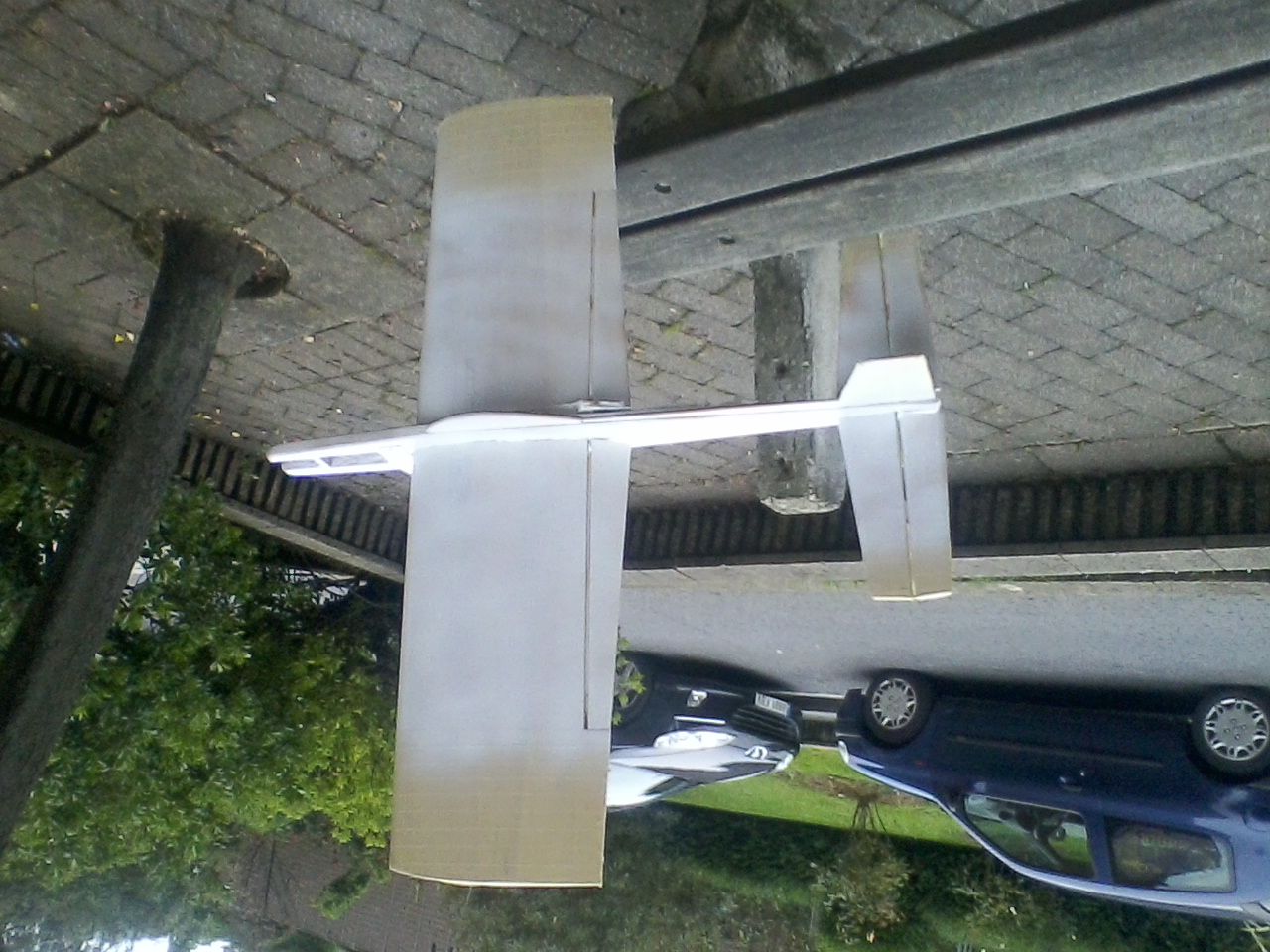

hoy he estado 'colgando el jamon' para poder pintarlo, pero he descubierto que una sola lata de pintura no es suficiente, como siempre al final :evil: , habra que reanudar otro dia despues de comprar otra lata :oops: pero bueno.... vamos adelantando :roll:
para las estadisticas ... asi, tal y como esta, asimilando la cinta de enmascarar al resto de pintura que le falta y sin la rueda, pesa ya unos 690 gramos

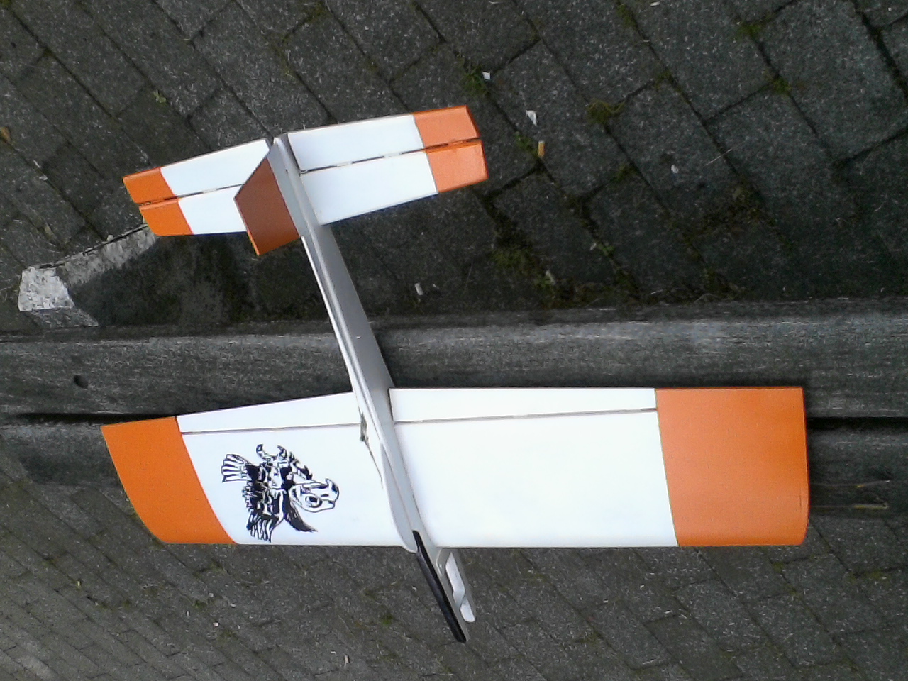

Por sukoi
#1222317
bueno, hoy he estado dandole algunos toques mas al tema decorativo :mrgreen: sin ideas mas o menos originales ..... pues vamos al socorrido de 'sunray' y bordes rojos de entrenamiento :roll: :roll: , me falta la 'L' de novato :lol: :lol: :lol:
