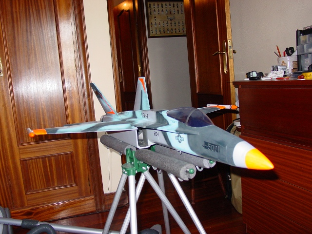

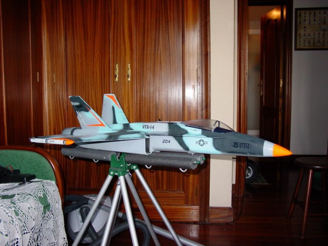

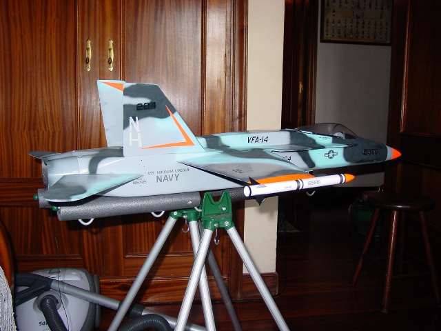

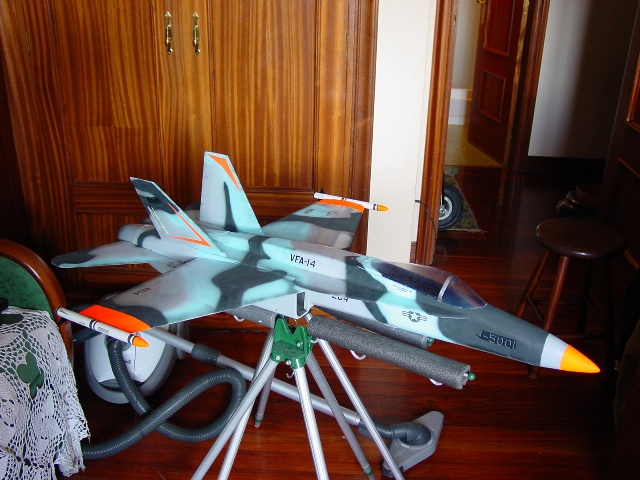

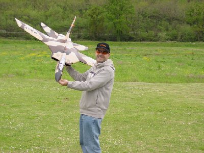

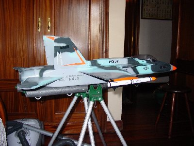

Despues de tres intentos, por fin he conseguido acertar con el CG.
Con 4s de 2100 Poliquest 20-30C
Motor Mega 16-15-3
Variador Jeti advance
Consumo 350Wat. 27 amp
Tiempo de vuelo "no continuo a tope" 5 minutos
Una bala
Le he puesto led rojos en la salida de toberas para dar realismo.
Los cohetes estan hechos con tubos de unas palas de playa y balsa.
Los he pegado con imanes de un brushless que murio y funciona a la perfeccion el sistema. En caso de tocar en el aterrizaje se sueltan sin problemas pero en vuelo ni se mueven.
Las aletas de los cohetes con plastico del termoretractil de las pilas.
Estoy encantado, en el aire vuela muy real.
Eso si no es para novatos , su alta velocidad y tamaño pequeño no permite que dudes y te alejes que lo pierdes de vista en un pispas.

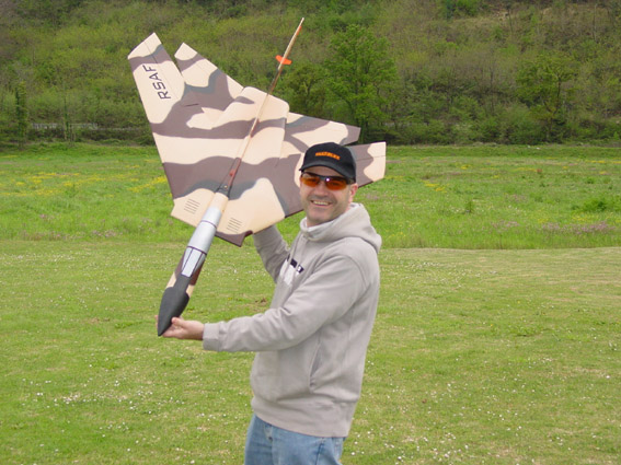

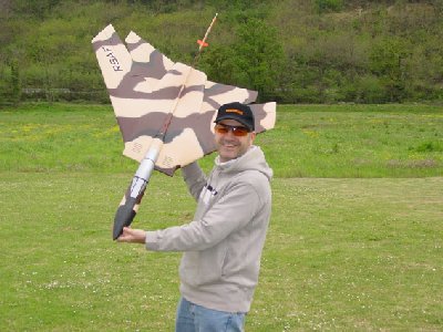

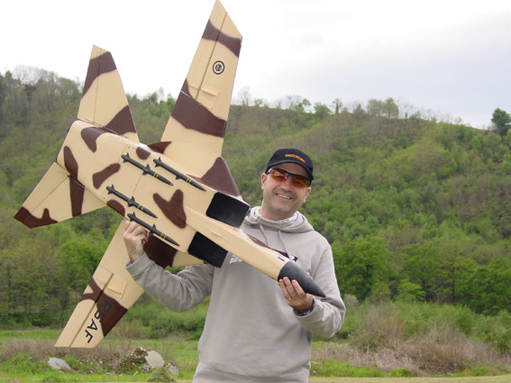

Efectivamente, me he equivocado y he puesto las medida equivocada y he cruzado datos, pues estuve haciendo unas mediciones de dos minifan en paralelo en mi Tornado de geometria variable, que por cierto murio este fin de semana.
Pongo foto para la posteridad. En paz descanse mi querido Tornado

Vaya, siento lo del tornado, es igual de guapo que el f18, ¿porque murio?
Tambien el tornado es depron??
Yo tambien usaré dos wemotec minifan para mi HoIX v2, probablemente con los mega 16/15/3, pero con baterias SubC pues creo que ponerle lipo encarecerá considerablemente el aparato, ¿que baterias usaba el tornado?.
Por Fernando Linares
#188408
El Tornado era un todo balsa contruido sobre los planos de Crish Gold, un curro. 4 vuelos 3 tortas.
El problema estaba en el centro de gravedad muy critico. Eso si en vuelo era espectacular. 130cm de envergadura abierto y 95cm en cerrado.
El peso del avion en vuelo era de 2,400 grs con lipos
