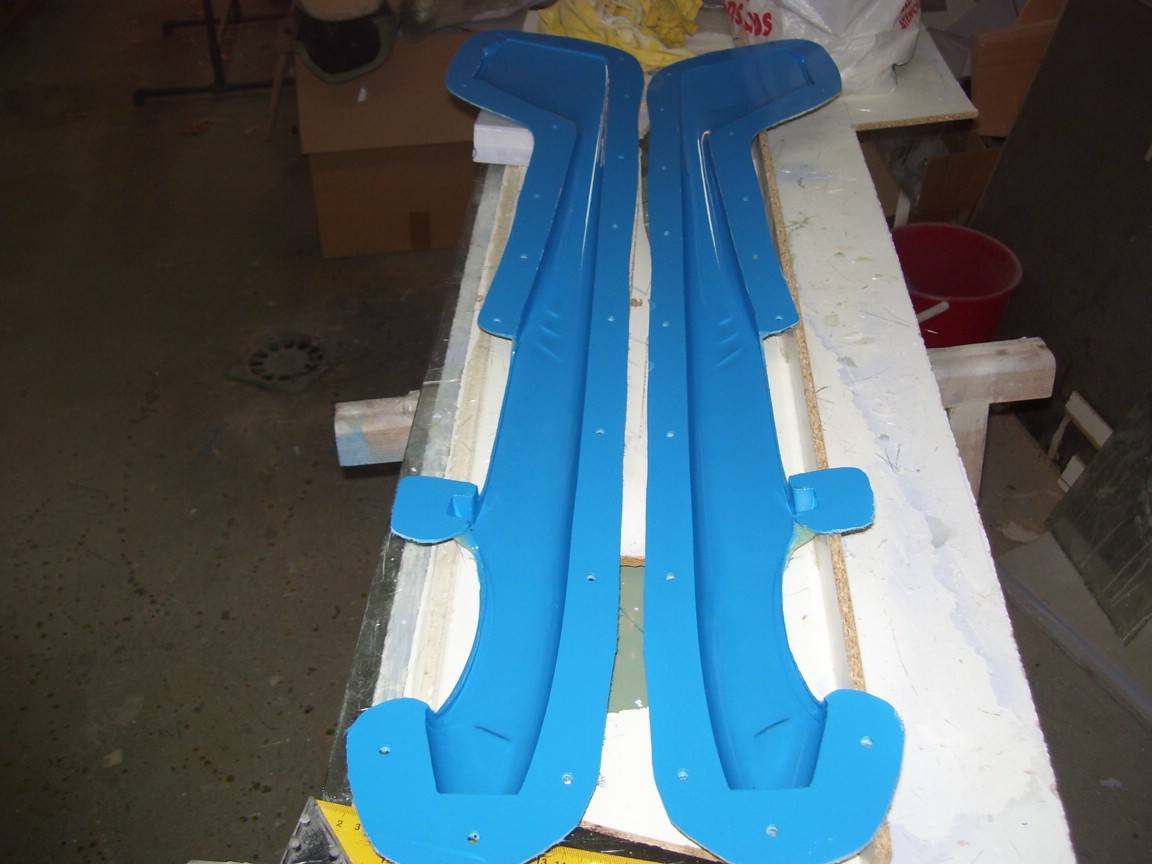

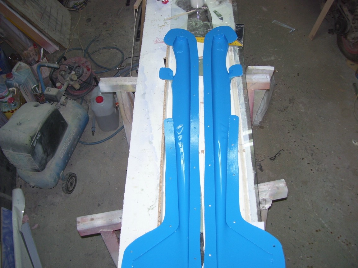

La segunda y más practica: Se hacen dos vistas del fuselaje una superior y otra lateral, se hacen ambos cortes girando la pieza 90 grados, con esto tenemos un fuselaje (o piezas del msimo) con las esquinas afiladas, basta con lijar un poco dichas esquinas para redondearlo y que quede bastante aparente; existe una mezcla de ambas técnicas que aunque parece díficil, es solo más engorrosa, lo único que hay que tener bastante imaginación para sacarlo adelante; un ejemplo:
aeromodelos-electricos-avanzados-f45/bl ... 45246.html.
Pero no te engañes la máquina solo entiende datos (ficheros de autocad y perfiles dat), por tanto, es necesario unas nociones de autocad para todo esto; de todos modos la red esta llena de recursos para la máquina cnc.
Para no asustarte, el fuselaje de la AZ2004, es tan sencillo como dos cortes, el primero es la vista lateral que la puedes descargar de la página de Alain y la vista superior es un perfil NACA008, solo con esto (como dice Eduardo cada vez que viene a casa: "Tio tienes en el cubo de la basura piezas por las que la gente mataría...") tienes un fuselaje aparente, que puedes lijar o dejar tal cual.
