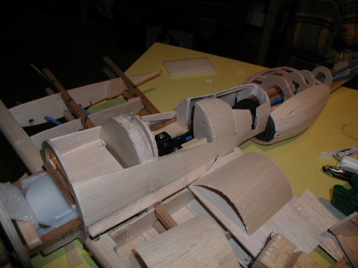

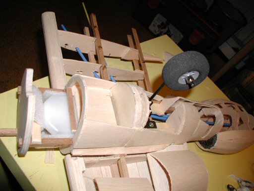

Por Juan Tr
#96417
Hola a todos
Os pongo algunas fotos para que veais el avance de mi P38. Avanzo muy despacio ya que ando liado, pero poco a poco va tomando forma.
Tengo las dos semialas ya casi completas y he comenzado a montar la cabina. Los servos de los aceleradores y alerones están en su sitio (4 microservos), y los cables de los mandos de cola también están colocados. A falta de cubrir, los dos cuerpos de los motores están practicamente terminados, al igual que las alas.
Los motores finalmente van girados 45º en invertido, de forma que los escapes quedan en la parte inferior del avión. Y los carenados, después de mucho pensarlo, los he hecho en madera. A ver que tal quedan al pintarlos. He pensado ponerles 2º de incidencia para arriba ya que el modelo es bastante pesado de morro, y 2º a la derecha.
El siguiente paso es unir las dos semialas y montar la cabina, donde van tres servos (timón/dirección, profundidad y tren retráctil). El diseño lo tengo listo, pero al montarlo seguro que tengo que hacer algunas modificaciones. La primera de estas modificaciones ha sido suprimir los flaps para ganar espacio en la cabina y simplificar el montaje.
De peso voy bien ya que cada semiala, con motor y depósito vacío, pesa 1Kg, y a eso sólo hay que sumar el peso de la cabina y la cola.
Vista de las dos semialas
Cabina
Estructura del carenado con el motor y depósitos colocados (OS25Fx)
Carenado de un motor completo y comienzo dela estructura del segundo
Por ismael_canales
#96798
Vaya preciosidad y que currazo.
Viendolo me pregunto que carga alar tendra el bicho, con 2.5 kilos y 1.5 metros de ala que no tiene mucha cuerda parece.....
Un saludo !

Por Juan Tr
#97077
Gracias por los ánimos, seguiré informando a medida que avance.
Sobre la carga alar que comenta Ismael... pues va muy justo la verdad. De todas formas las alas no son exactamente a escala, las he agrandado un poco, y viendo aviones similares, si no paso de los 3Kg debería ser capaz de volar. De todas formas no saldé de dudas hasta que lo intente :?
Y ya viendo que voy justo de peso he eliminado el servo de los flaps, y en lugar de ocho pilas le pondré sólo 4... espero que no se atasque el tren o el vuelo será muy corto...
Por Rubén Castro
#97102
Muy bonito, me encanta.
Por si te sirve de algo, mi P38 Profile tiene 1270mm de envergadura, 27 dm2 de superficie alar, pesa en orden de vuelo 2300g con lo que nos da una carga alar de 85 g/dm2. Va motorizado con dos OS25FX. Tiene suficiente potencia, pero no considero que esté muy sobrado pues siempre voy por encima del 50% de gas. Para despegar me da más seguridad agotar casi toda la pista para sacarlo con bastante velocidad, y los aterrizajes son bastante rápidos. El mio tampoco lleva flaps, y la verdad, no le vendrían mal para pistas más cortas.
Mucha suerte con tu proyecto.
