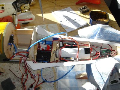

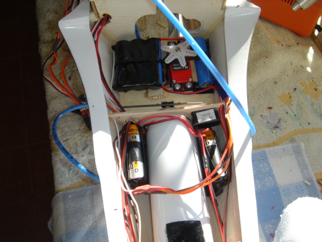

Por pmarco
#369000

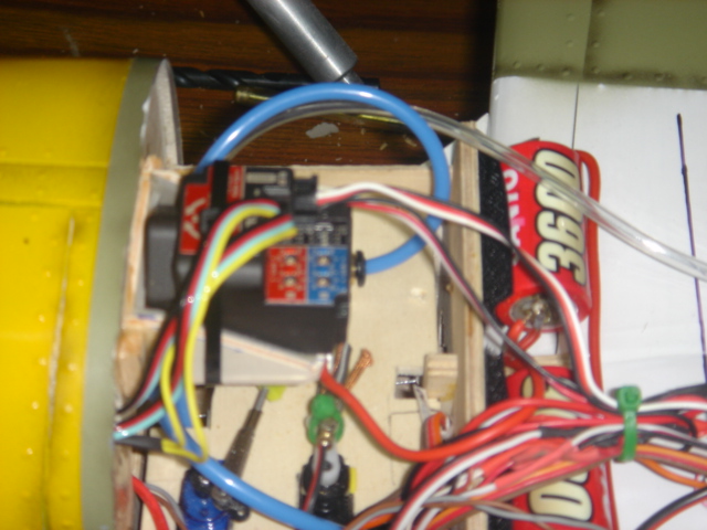

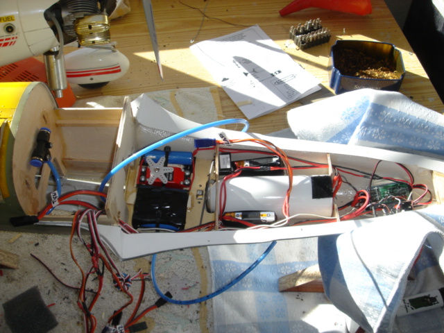

Por fin he recibido el tren de aterrizaje, y sigo con el montaje, es impresionante la de vueltas que tengo que dar para colocar los accesorios, y es que no hay sitio, todo lo que voy colocando luego lo tengo que quitar porque molesta para otras cosas, os mando unas fotos para que veais la distribución de las baterias, van dos paks en un circuito de seguridad, los paks como vereis los e hecho yo, ya que los comerciales no cogen, saludos

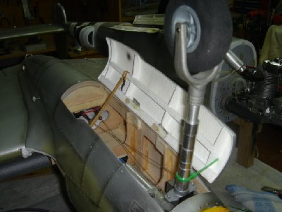

Por pmarco
#371964

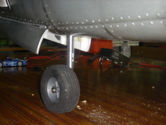

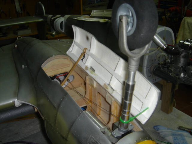

Aquí van unas fotos del sistema de aperturas de compuertas del tren de aterrizaje, estuve viendo unos pistones para tal fin, pero aparte del precio y lo complicado por no decir imposible de colocar tantos accesorios debido a la falta de espacio se me ocurrió algo sencillo, barato y encima funciona a la perfección, con algo tan simple como una goma elástica y una abrazadera de naylon. Cuando cierra el tren coge la goma y cierra la compuerta, y la abrazadera es para que empuje la compuerta para que no la pille el tren, ya que creo que en vuelo debido al aire y al empuje de las helices podría mover la compuerta y quedarse pillada al cerrar el tren.
tren cerrado
tren abierto

Por Miguelito900
#417275
hola pmarco, llevo tiempo siguiendo este hilo y la verdad es q espero ansioso q lo termines a ver q maravilla te sale.
hace unos meses me decidí a construir un P-38 a escala 1/11, es decir con 1.5m de envergadura...pero sin kit comercial, ni planos detallados...joder que aventura.
de momento tengo costruidas las alas a partir de unos planos cutres que circulan por ahí firmados por Bill Scott,pero tengo que rediseñar completamente los fuselajes para colocar el tren retractil. Tu solucion que empleas para las compuertas de los trenes me parece GENIAL, creo que la copiaré con tu permiso.
Me gustaría que me dieras tu opinion sobre la siguiente duda:
calculo que el modelo pesará de 3.5 a 4 kg, dudo si ponerle dos motores .40 o dos .46 ¿que opinas?
Ya te iré contando lo que consigo y colgando algunas fotos..
Por pmarco
#417859
Hola Miguelito, porsupuestísimo que tienes mi permiso para copiar el sistema de compuertas, he leido un montón de foros americanos sobre el tema, porque aquí no tenemos nada, y todos con lo mismo, sistemas de pistones neumáticos, sí, estupendos, cojonudos, pero aparte del precio es lo complicado de lo colocar estas piezas en un espacio tan reducido es que es para verlo,¡¡¡no coge nada más¡¡¡, te lo aseguro, de hecho quiero colocar el giróscopo y tengo que hacer aventuras para poder colocarlo. Es lo que me falta para acabar el avión, el giróscopo que ya lo tengo y las patas traseras del tren, que no creo que tarden mucho más, hace ya tres meses que las tengo pedidas.
En cuanto a tu proyecto, si me dices que pesa de 3 a 4 kilos, yo soy de grande ande o no ande, o sea que un 46, si va sobrao de potencia, pues nada, menos gas con el stik, pienso que es mucho mejor ir sobrado que ir justo o escaso, o no?.

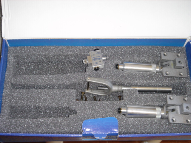

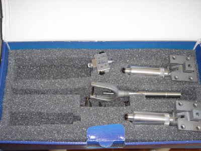

Por pmarco
#449000
Bueno por fin, ya tengo el giróscopo y las patas y colocado, ultimando algunos detalles como el encendido de bujias y listo para intentar volarlo

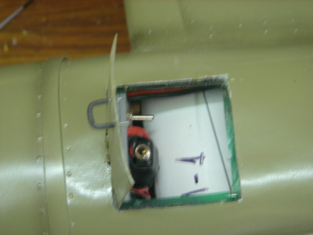

Por pmarco
#468742

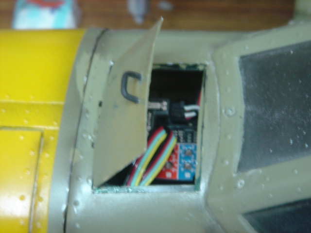

Le he practicado unas puertas para poder acceder al giróscopo y para conectar las bujias, a ver que os parece
