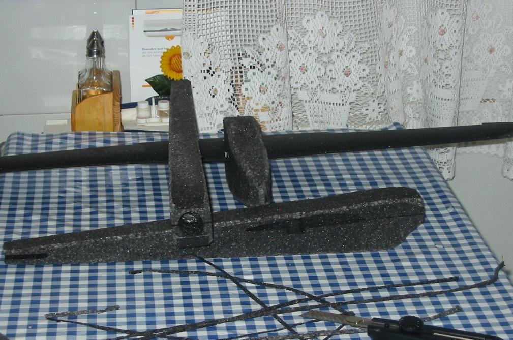

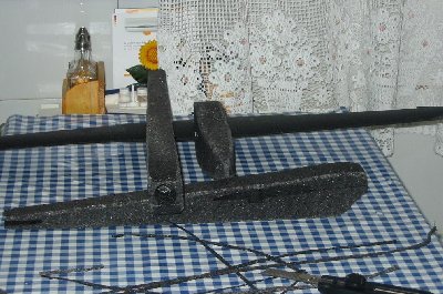

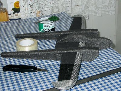

Buenas.
Anoche empecé mi nuevo “corchito” volador.
Es un modelo de los que importa Michele: http://personal.telefonica.terra.es/web/3mp/index.html
Esta hecho todo en EPP, salvo los planos de cola que son de deprón de 3mm. En el kit también están incluidos 2 motores PERMAX 280, 2 hélices Gunther, así como las varillas y escuadras de mando.
Es un modelo pequeño (80 cm de envergadura).
Este es el aspecto general.

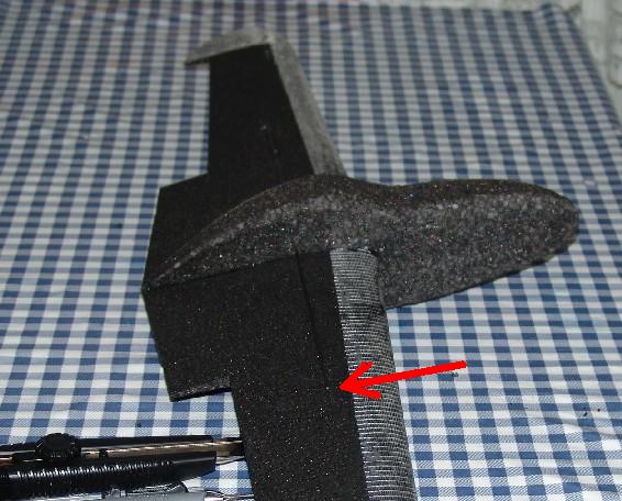

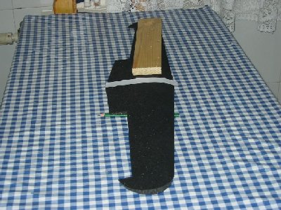

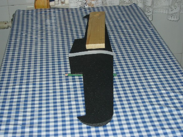

Pegando las dos semialas
Un poquito de diedro, con la ayuda de un lápiz.

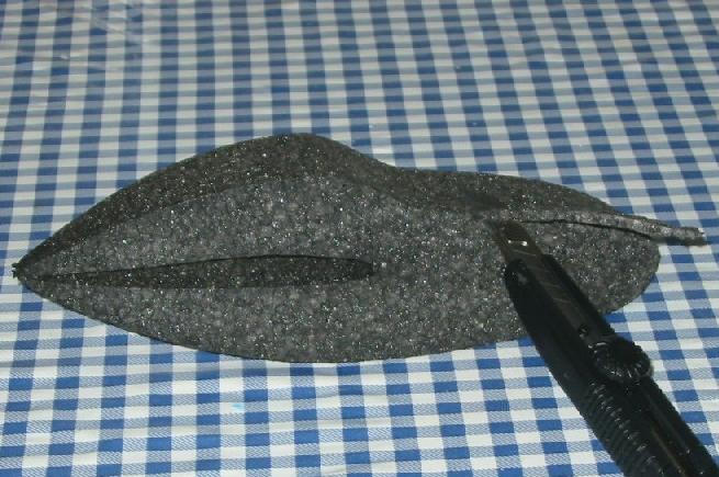

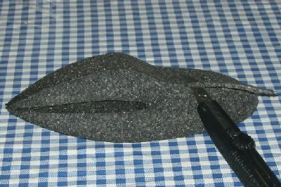

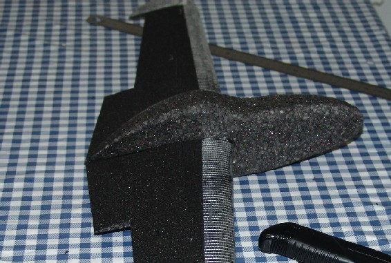

Recortando las aristas de la cabina
Por Enrique González

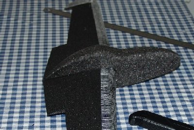

#65994
Cabina pegada a las alas y fuselajes con las aristas recortadas

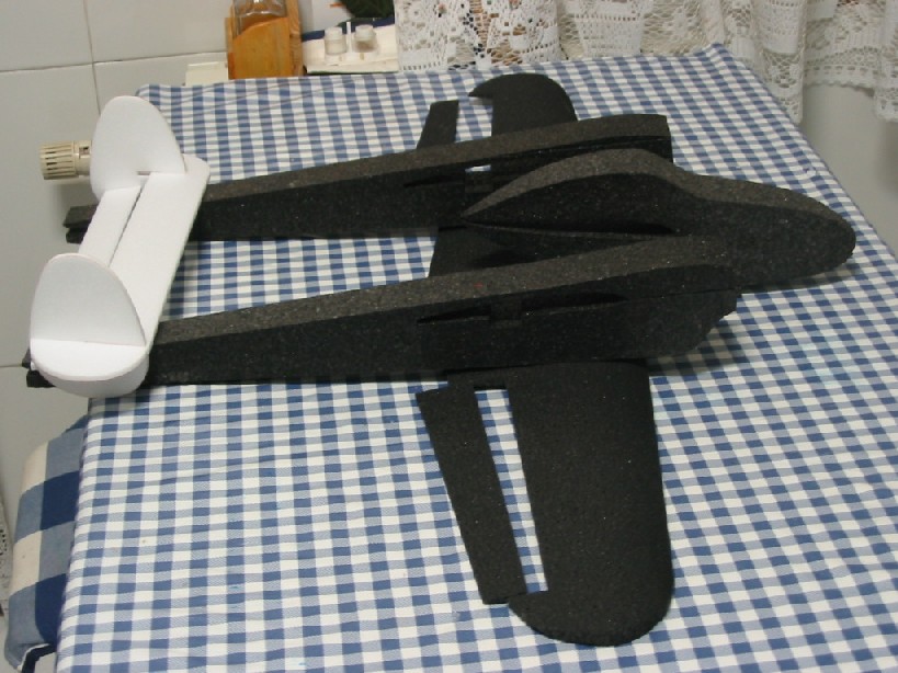

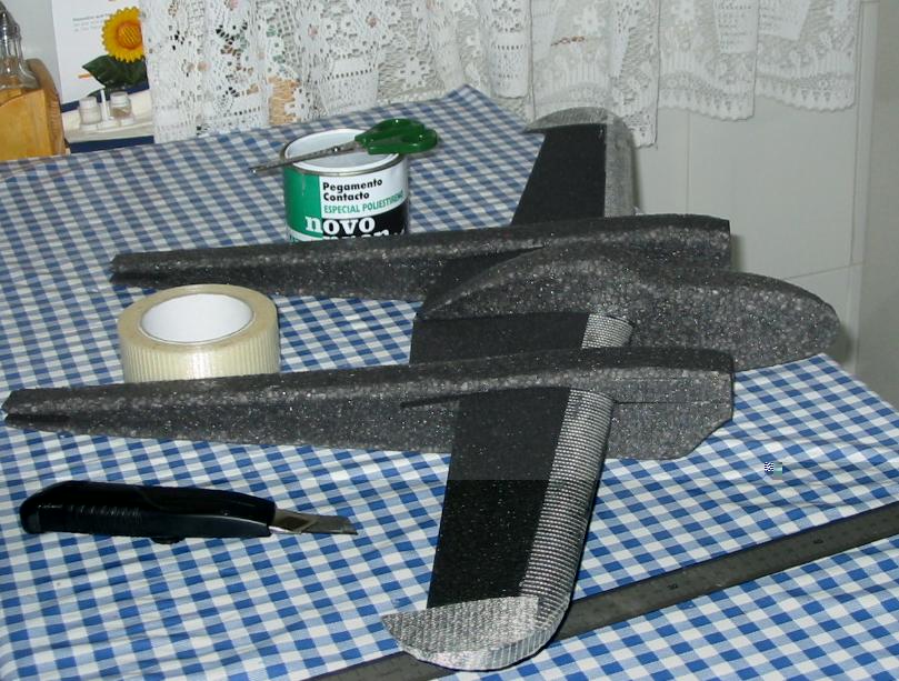

Poco a poco va cogiengo forma.
¿Decoraqué? No, nada de decoración. Con lo pequeño que es y no teniendo la habilidad de Karras, mejor ni intentarlo.
¿Qué no paro? Tienes razón, deben ser los vapores de la cola de contacto, o el humillo que se desprende al cortar el foam con el hilo caliente, no sé, pero estoy "corchodependientetotal", ¿tendré que ir al siquiatra? :twisted:
¿Ratas? sólo veo "moscas", ¿tendré que ir al oculista? :twisted: :twisted:
¿De donde he sacado el EPP? Pués de:
Buen fin de semana.

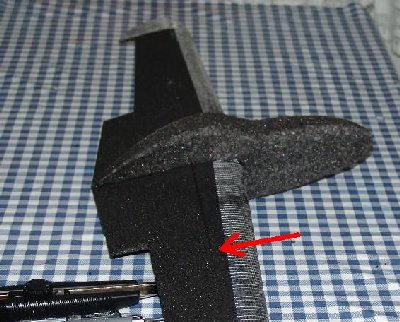

Un refuercito de cinta de fibra en el borde de ataque...

Como va a tener que volar entre depredadores le he puesto una varilla de fibra de 2mm Ø.
Lo suyo hubiese sido colocarla a lo largo de toda la envergadura, pero solo tenía en casa este trozo, así que...
Se hace un pequeño corte con el cuter
#67770
Se presiona un poco la varilla de fibra con la punta del cuter, se da un poco de cianocrilato y listo, ¡ni se nota!.
