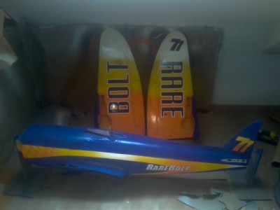

#1315798

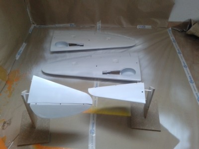

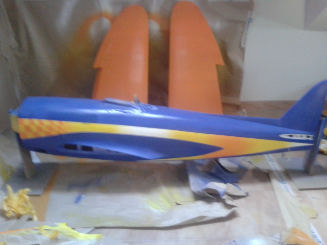

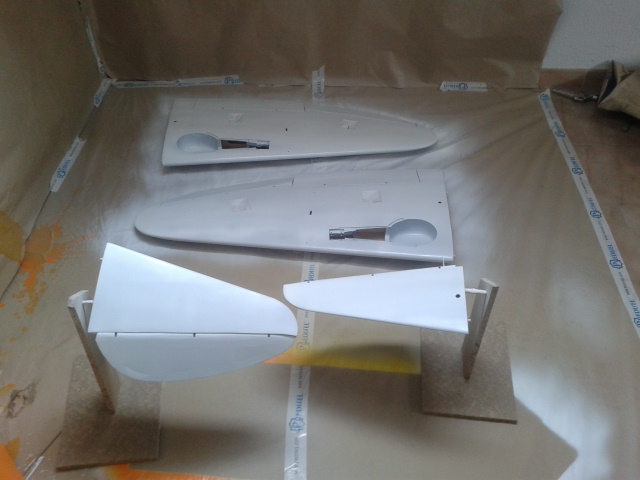

buenas ..

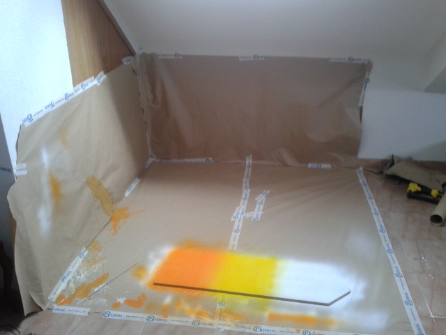

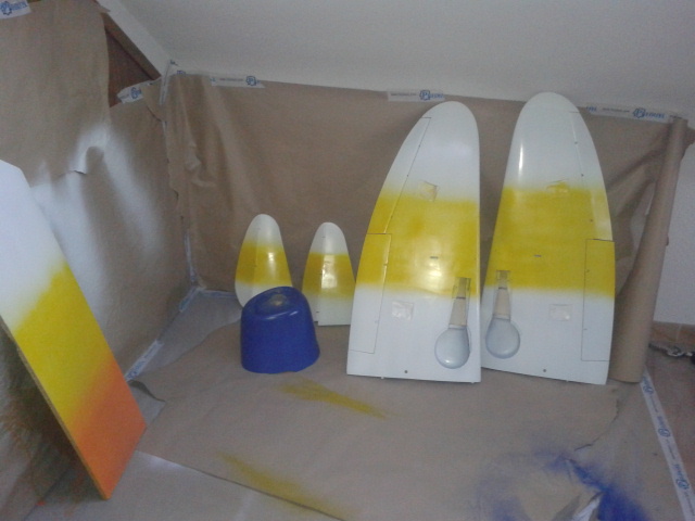

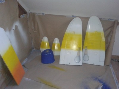

el dia ha cundido y mi experiencia con la pintura positiva.
me he hecho en un rincon la cabina de pintura..jajajaj.
en ella he hecho una prueba sobre una tabla para ver como hacer
el degradado de las alas...con la pistola no me ha resultado dificil.
he dado una capa blanca a las alas y pintado el difuminado amarillo.
tambien los estabilizadores horizontales.
acto seguido me lie con el fuse y la carena.
he dado un par de manos y dejo secar para terminarlo otro dia con la capa final.
espero q os guste....ya va cogiendo color el RARE BOLT !!!

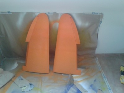

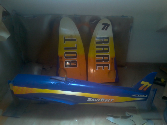

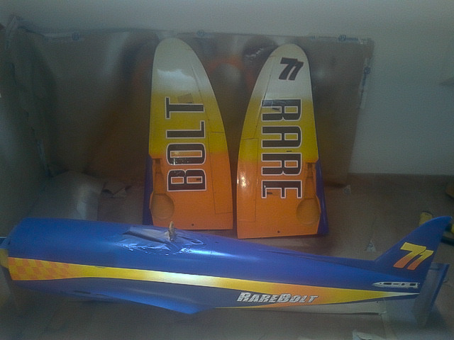

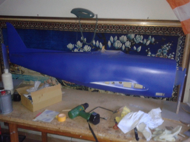

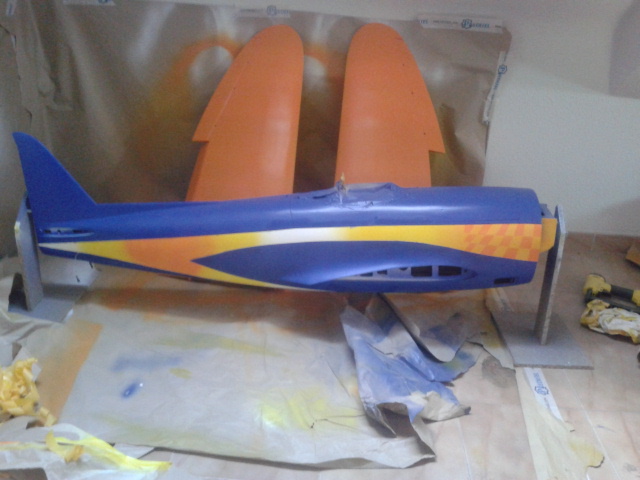

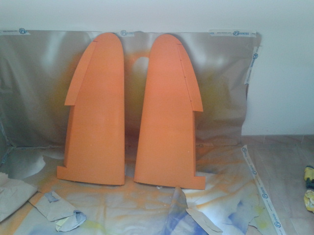

Buenas , os cuento los avances ...
El tema de la pintura no me parece dificil del todo, tengo algunas dudas , pero creo que no se me da mal..
Ya tengo pintado todo el avion.. Las alas al final van a ir por encima en color naranja y por debajo en tres colores. Me gusta mas esa deco ademas que en el aire se diferencia mejor la posicion del avion. Las profundidades si que van en degradado de tres colores.
El tema de la pintura es bastante tedioso, yo por lo menos voy pintando y dejando secar de capa en capa y eso conlleva muchos tiempos muertos, y como el taller no lo tengo en mi casa , me conlleva mucho tiempo.
He forrado el lateral y me he liado a pintar.. igual que el real no quedara por el tipo de pintura de automocion perlada del original, pero creo que quedara chulo.
Os pongo un par de fotos de lo comentado.
Estoy a la espera de los vinilos, y ademas no se si dar una primera capa de barniz, luego pegar los vinilos y volver a dar barniz pero solo donde van los vinilos.. .que me recomendais ??
Gracias

Buenas Manuel , te cuento ..
La pintura que utilizo es un esmalte acrilico al agua. La marca es VALENTINE y los colores son RAL a la carta. Si tengo que decir que el naranja y el amarillo no cubren especialmente bien, ya que estas pinturas parten de base transparente y se añade el tinte de color. Me explico el de la tienda de pinturas que algunos colores parten de blanco y cubren mejor.
Lo que si observo es que la pintura es bastante elastica , lo cual me favorece el pintado sobre el oracover.
Para pintar encima de el oracover, simplemente utilizo una lija de 1200 para rayar y quitar brillo al oracover, luego paso un trapito con acetona para quitar el polvilllo y a pintar. Primero doy una ligera capa con poca pintura a modo de velo, para que fije , y luego una segunda o tercera un poco mas cargada de pintura , hasta ver como queda cubierto.
El barniz elejido es de la marca GTI , es caro , usa catalizador , pero me han asegurado que con esta pintura fija bien y no la levanta. Me aconsejaron hacer lo mismo , una primera capa ligera de barniz, y una segunda mas cargada. El proximo dia ya piedo hacerlo con los estabilixadores y alas , asi que ya os contare que tal..
Mi duda ahora es si aplicar barniz y luego poner los vinilos , o dar barniz , poner vinilos y luego repasar los vinilos con barniz...

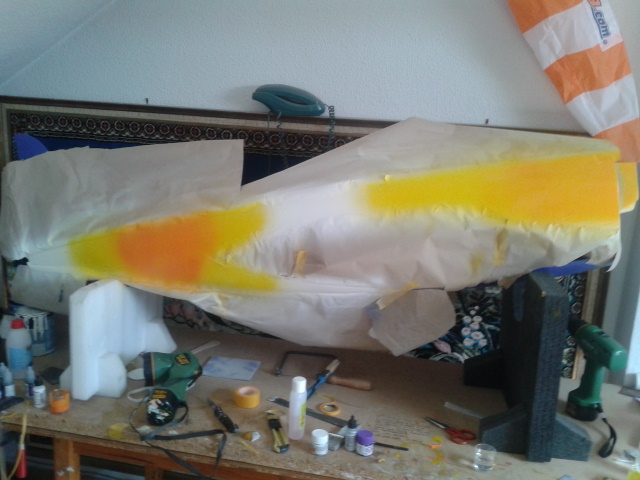

#1317495

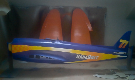

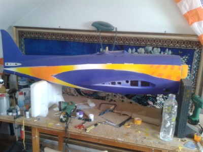

Bueno , vamos avanzando con pequeños errores ... jeje
Despues de pintar el primer lateral dandole primero una base de blanco y posteriormente amarillo y naranja, hice unos cuadrados en la parte delantera.
Al retirar la cinta de tapar que ha pasado ??? Pues que como lleva muchos dias y varias capas de color , al tirar se ha levantado la pintura , con lo cual a pesar de no disgustarme como ha quedado , creo que he aprendido que aunque sea un coñazo cada vez que se da una capa de color , hay que retirar la cinta para que no me pase eso...
De todas maneras hay una cosa que me ha sorprendido... como os dije la pintura es plastica y al sacar la cinta de tapar la pintura , esta sale como si fuera chicle ...eso es normal ??? tendre algun problema al dar el barniz ??
Os dejo una foto de como ha quedado

chapi07 escribió:Bueno , vamos avanzando con pequeños errores ... jeje
Y digo yo(por decir algo) no podia ser un defecto de adesion de la pintura sobre el recubrimiento plastico??has utilizado algun tipo de imprimacion para plasticos antes de dar los colores?? yo no seguiria pintando hasta dar el pq del fallo de la pintura!!

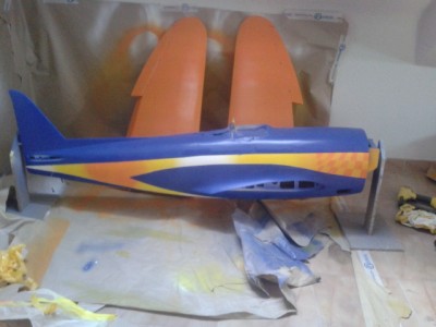

Buenas de nuevo.
Esta tarde otra atacadilla ....
Manuel el tema de que slga la pintura prefiero no pensarlo, aunque ya partia de la base que pintar sobre el oracover es una chapuza, se fielmente que se me arrugara y ya veremos como solucionarlo, pero me apetecia empezar con el tema de la pintura para aprender..
De hecho ya he aprendido algo.. la cinta de enmascarar hay que quitarla pronto , si se deja mucho el pegamento puede arrancarte la pintura. Por tanto, cada vez que doy un color , quito cintaas y vuelvo a enmascarar, asi no hay problemas.
Ya tengo pintados los dos laterales y subsanado ese pequeño problema de la pintura saltado... creo que para ser la primera vez que pinto , no se me ha dado mal ...
Me falta difuminar un poco mas de naranja de delante hacia atras , pero eso lo hare cuando ya monte y decore la carena tambien ...
Por otro lado , ya he barnizado los estabilizadores de atras, y parece que queda bien fijado.
Un par de fotos de como va, me siento HAPPY !!!!! :D :D :D

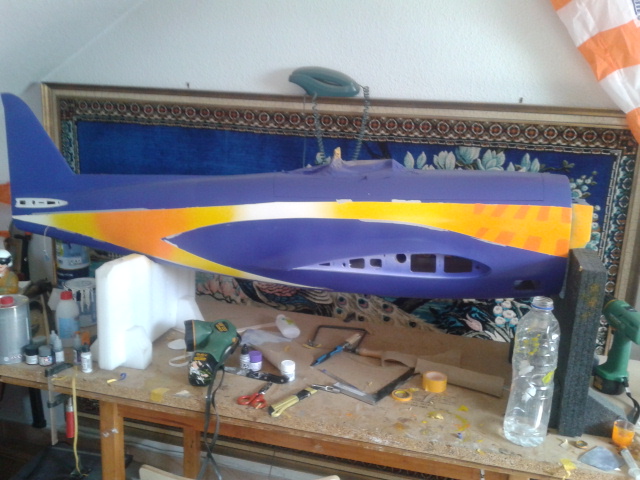

#1319048
Algo mas de avances ...
La tarea de la pintura es muy lenta ... hay q esperar mucho tiempo entre capa y capa y ademas este avion lleva muchas filigranas.
Voy aprendiendo bastante sobre la pintura, cosa que me encanta, a base de prueba-error ... como no tengo maestro , lo bueno o lo malo lo tengo que aprender asi, como los chinos ... jaja
Ya tengo practicamente el avion terminado, solo me falta la parte de la cabina que de momento lo mantengo tapado. He pintado la burbuja de plata metalizada , solo el metal, y creo que el interior lo hare en blanco y gris ...
Los vinilos aunque son buenos , no tienen suficiente agrarre. Despues de pegarlos , al cabo de dos dias empezaron a levantarse, asi que tome la determinacion de darles un poco de epoxi y pegarlos, una vez echo esto he barnizado encima, veremos el resultado.
A dia de hoy, las alas estan barnizadas y a falta de hacer un pequeño difuminado en la banda lateral delantera para luego despues barnizar todo el fuselaje.
Tambien me queda pintar los huecos de los trenes que iran en blanco.

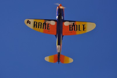

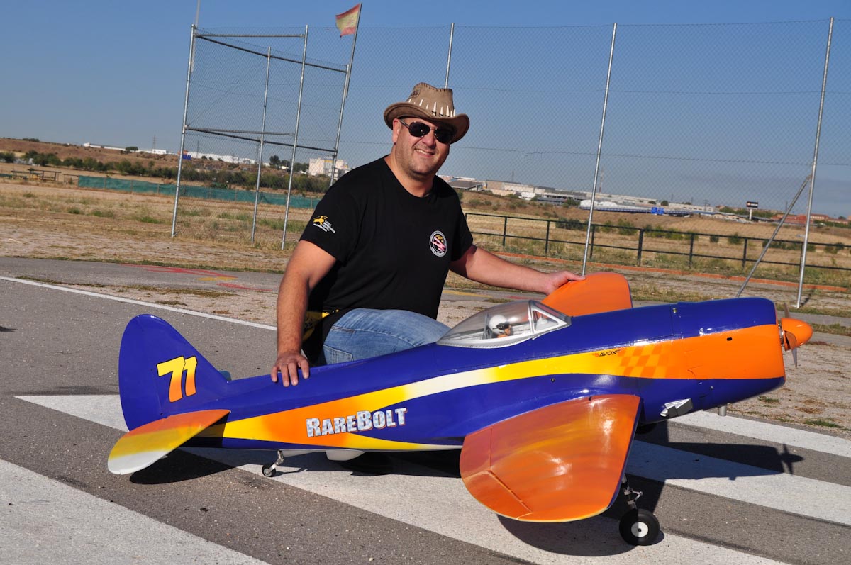

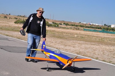

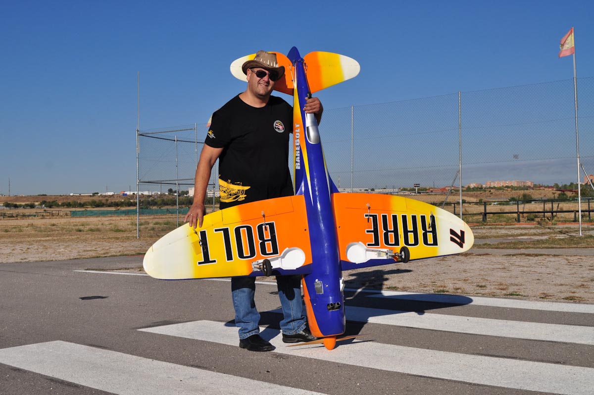

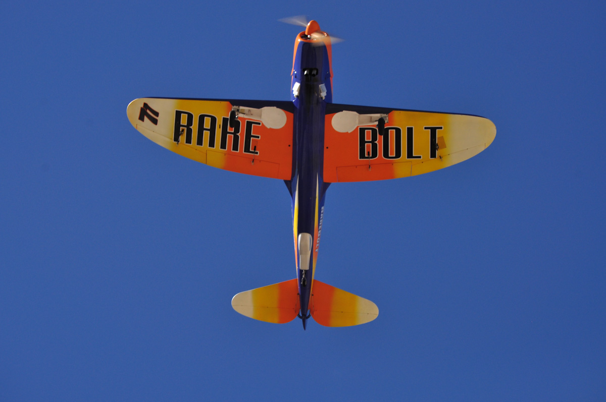

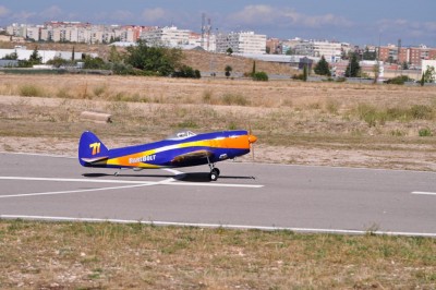

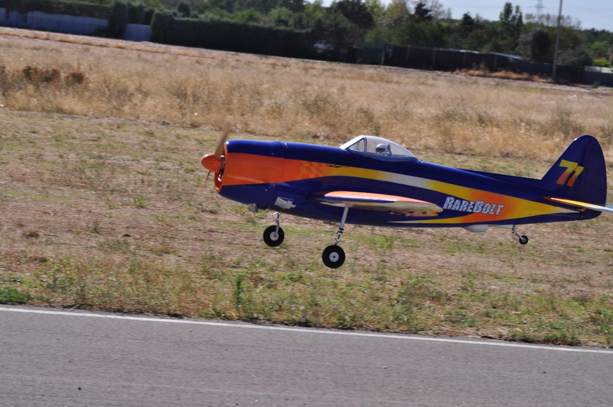

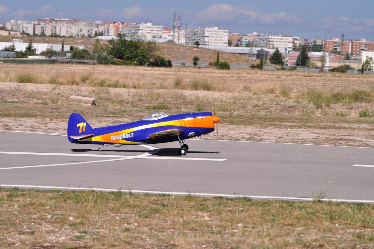

BUENO CHICOS !!!!
Despues del verano y demas , no quise enrollarme mas con el tema, asi que os paso las fotos del dia del estreno..
Todo salio bien, dos vuelos , con el motor a medio gas porque es nuevo y esta todavia en rodaje.
El avion es una madre se comporta supernoble tanto con flaps como sin ellos.
Ahora faltan detalles.... las tapas de los trenes, etc , etc
