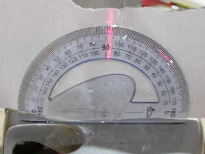

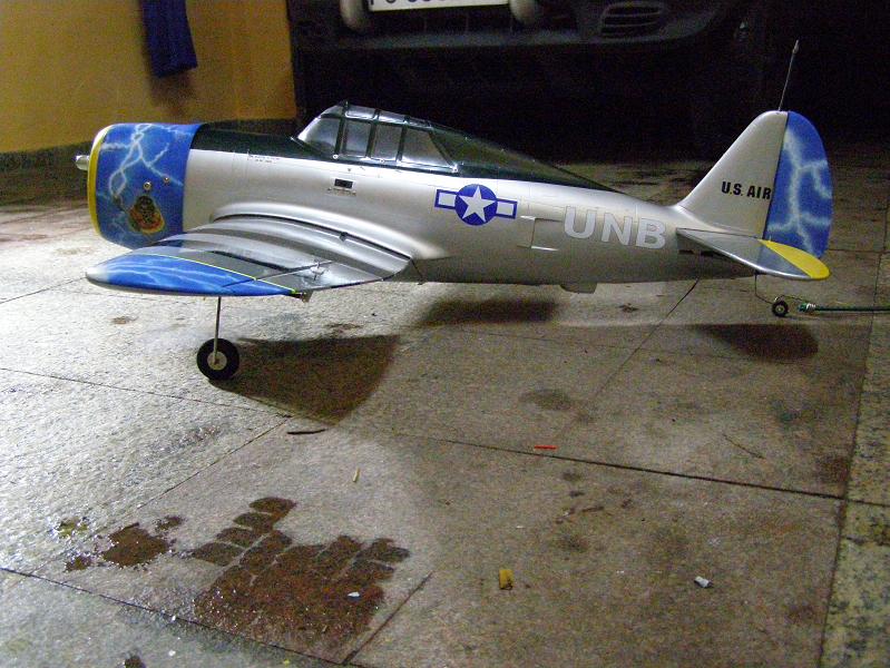

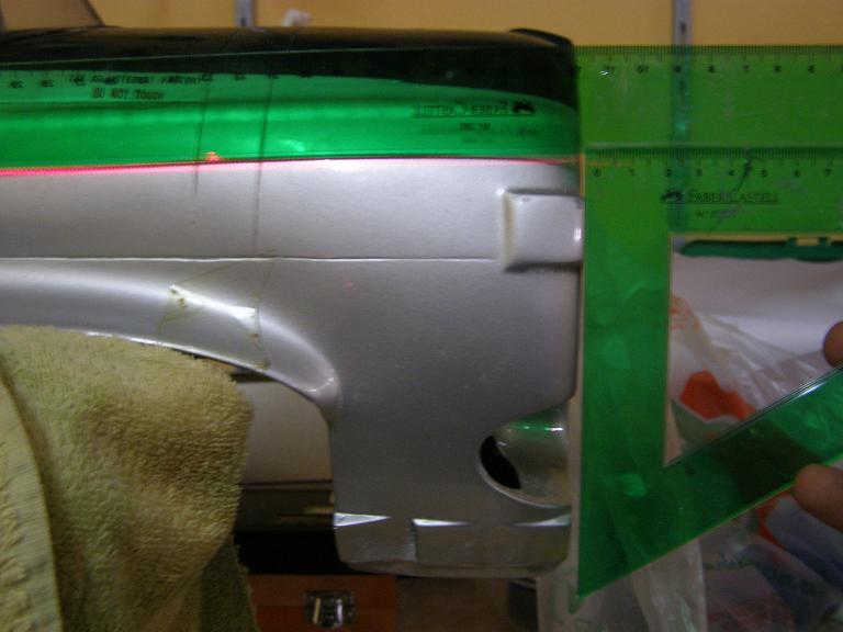

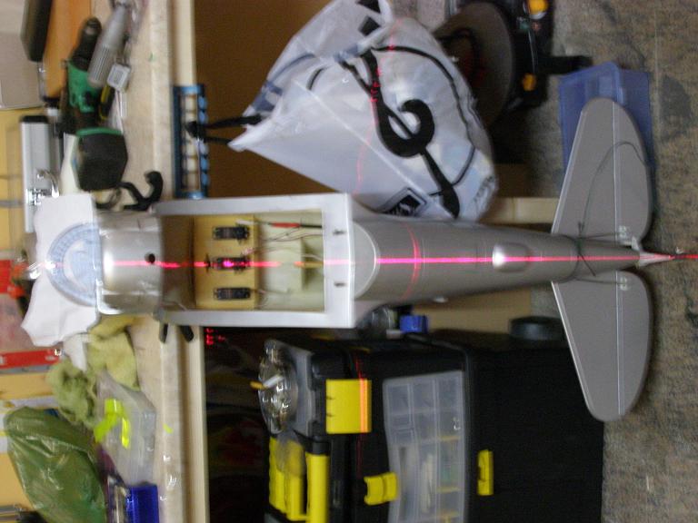

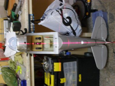

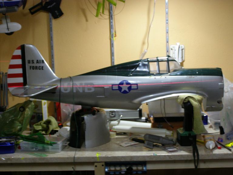

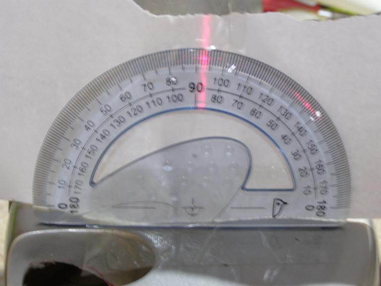

Pues eso, que estoy poniendo a punto el bicho, que lleva varios años por ahi, en un rincon, y me encontre que parece que el fabricante ya dejo listo el tema de la incidencia del motor, me parece raro pero dada mi escasa experiencia os lo comento por si acaso la lio :wink:
De paso, si alguien reconoce el fabricante del modelo, le agradezco que me informe para ver si consigo un manual. Mide de envergadura 1400 mm.
A ver que os parece.

Por LANDRIUS
#736130
Una aclaracion, en la foto del lateral del avion, parece que la linea de vuelo se desvia, esto se debe a que hice la foto a mas altura que esta el nivel y a la forma del modelo.
un saludo

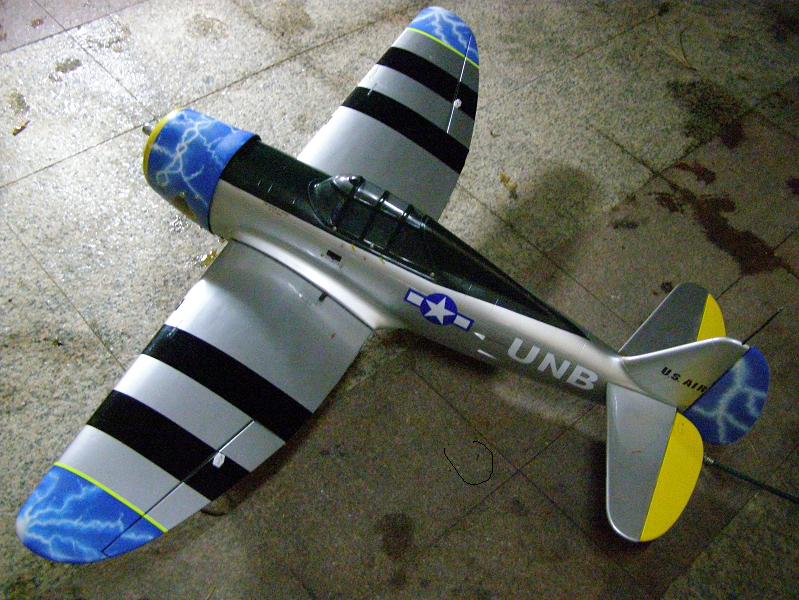

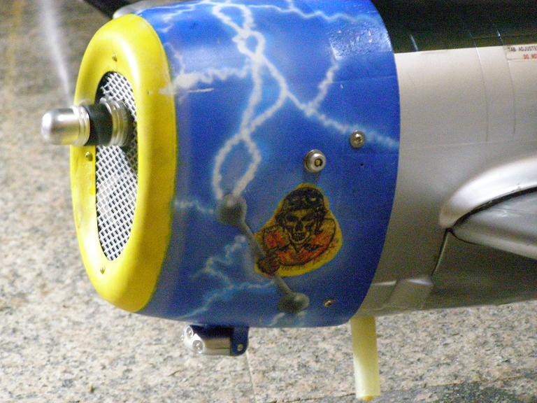

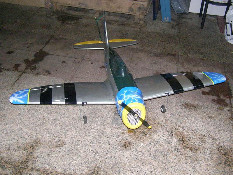

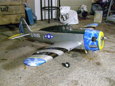

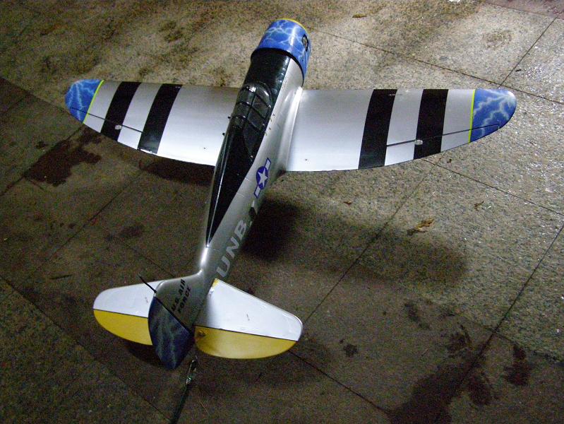

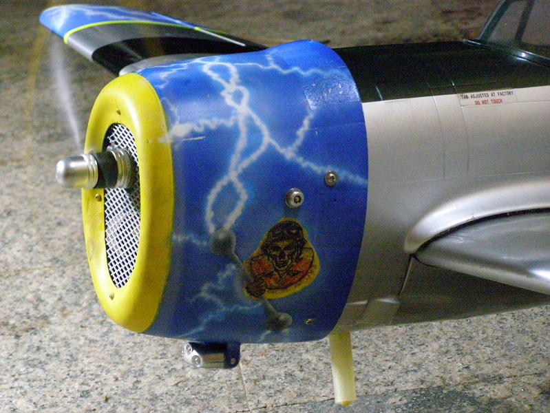

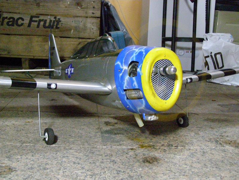

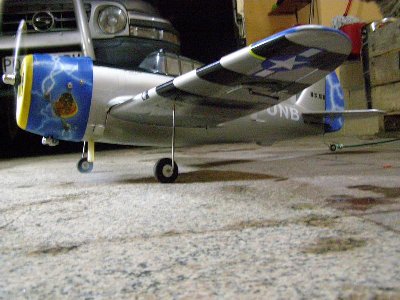

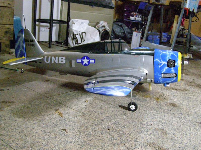

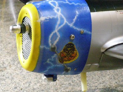

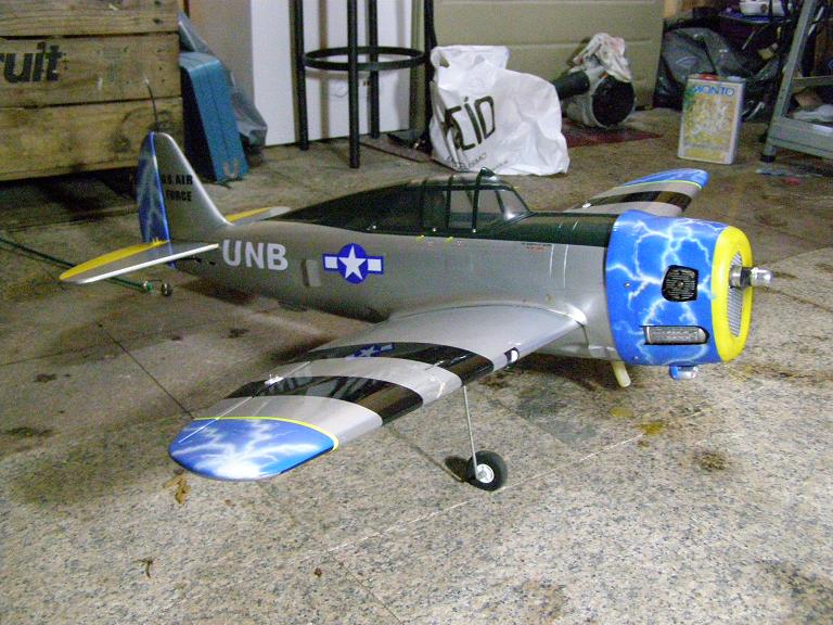

Pues mañana, si el tiempo deja, se ira al aire el "gordecho", pero le acabo de quitar unas fotos por si sale del primer vuelo en pequeños y comodos plazos :? . Ademas, como alguien tuvo la osadia de poner un aerografo en mis manos, lo probe con el bicho, aunque le di barniz demasiado pronto y acabo "envejecido".
Ahi van foticus.

Por Blond Devil
#759698
Chula la decoracion landrius, la has aerografiado tu?
Por LANDRIUS
#759722
Si, y tambien deshecho, que se quedo corto de motor o largo de peso, o los dos.
Es muy facil, primero un trazo blanco muy difuminado y con lo minimo de pintura de base por donde va a ir el rayo, luego se hace la forma del rayo en un azul claro, tambien con el minimo de pintura pero mas cerca, haciendo la forma de un trazo y encima otra vez blanco, cerquita, haciendo el trazo un poco mas rapido segun avanzas, para que quede mas marcado el principio, luego insisti un poco con blanco en el principio y voila, tormenta al canto.
