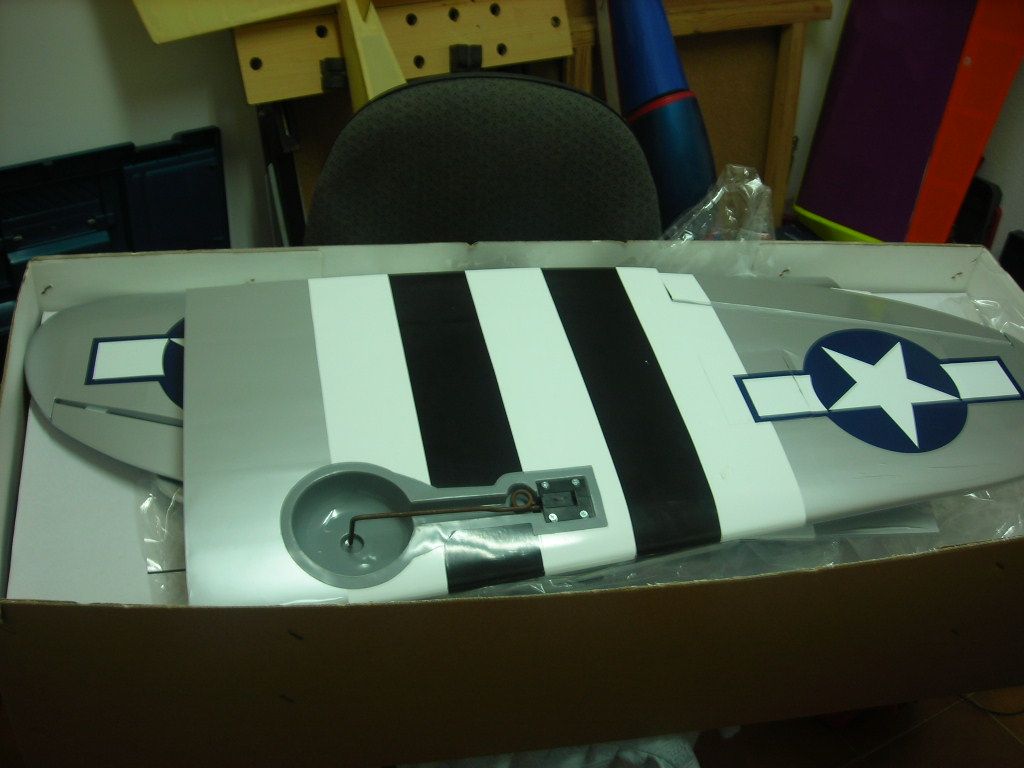

No e podido aguantar hasta mañana y hoy le e metido mano al pajarito. La verdad es que esta muy bien excepto las bisagras que las e cambiado y que le e tenido que pasar la plancha por que tenia alguna arruguita por lo demás muy bien.
Por kajukembo
#603284
otra
Por kajukembo
#603286

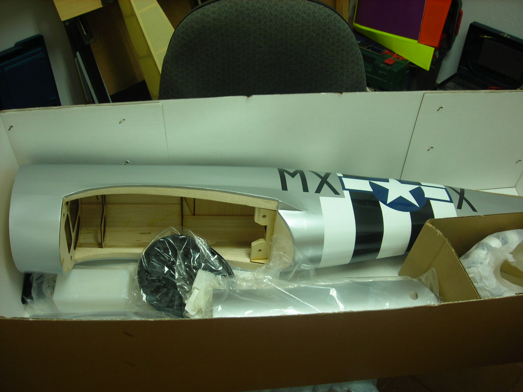

la caja

la caja

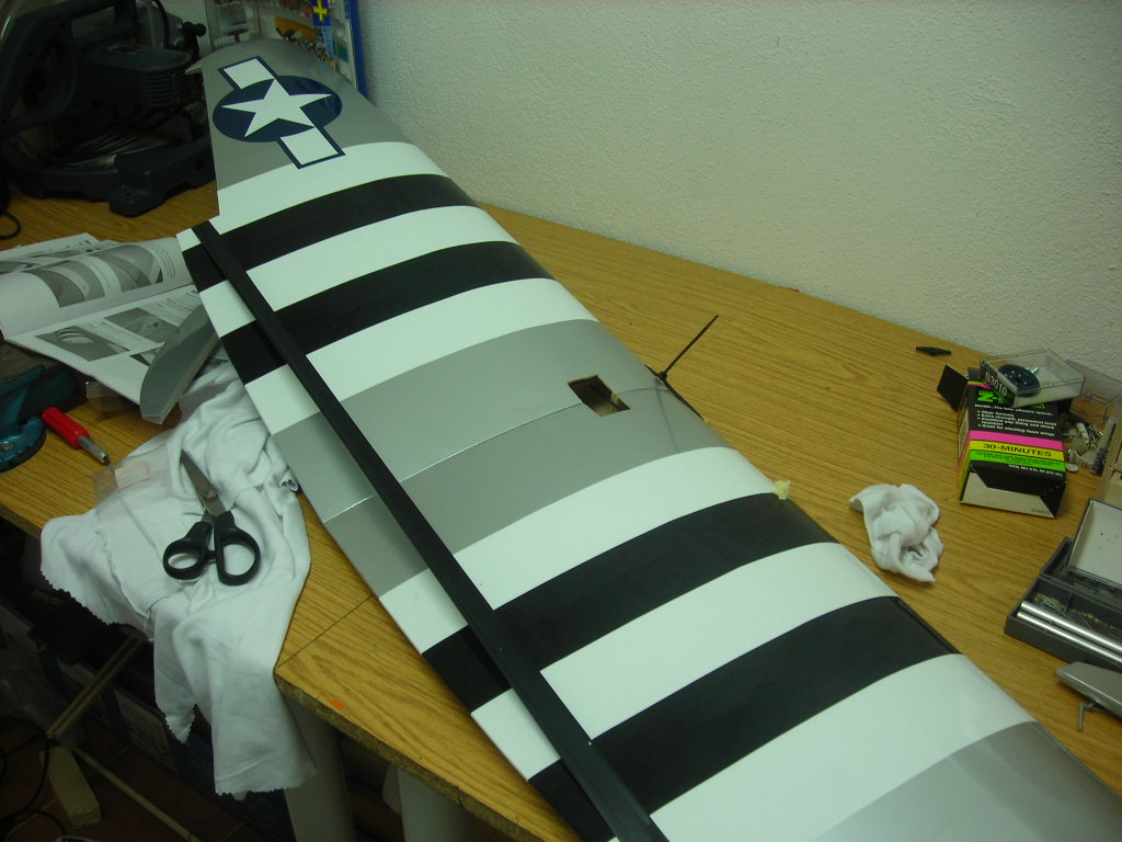

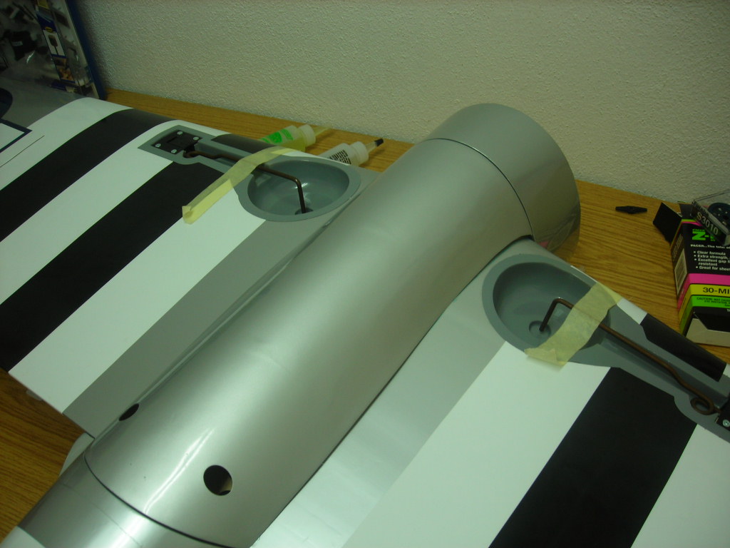

#603289

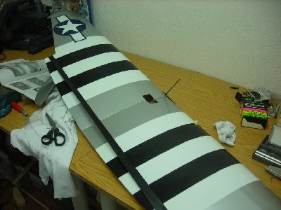

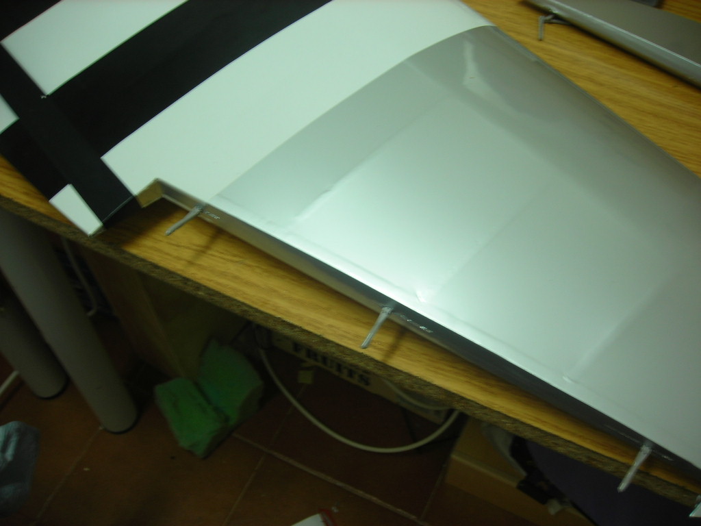

pegado de semi alas

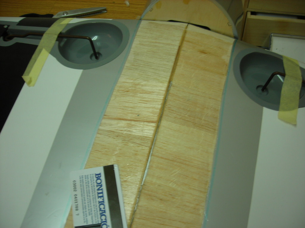

#603293

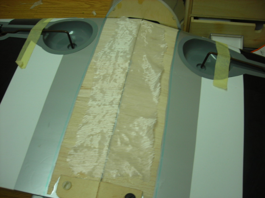

refuerzo de fibra

#603819

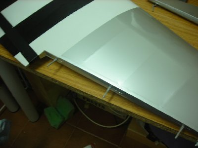

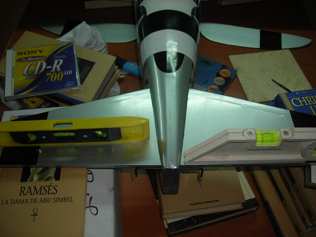

carena de las alas me parece que se llama asi :? ajusta un poco mal pero es aceptable

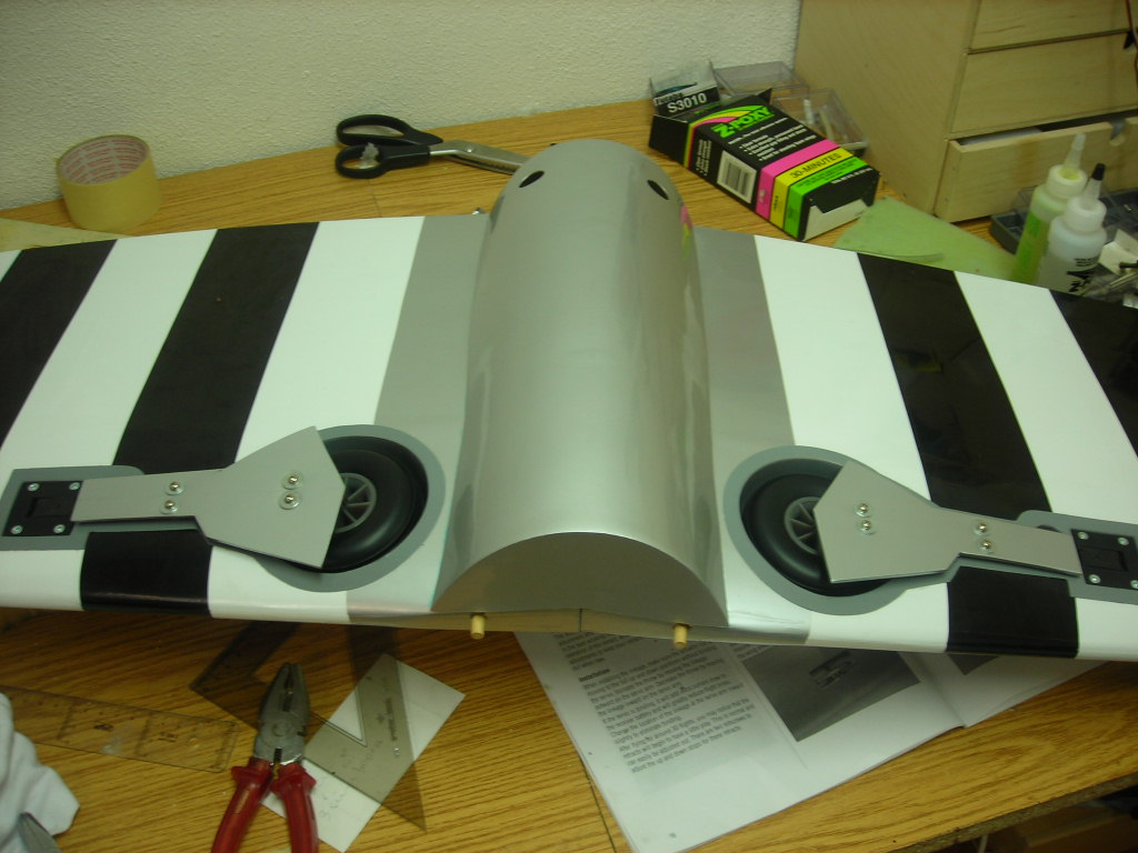

Tren con carenas

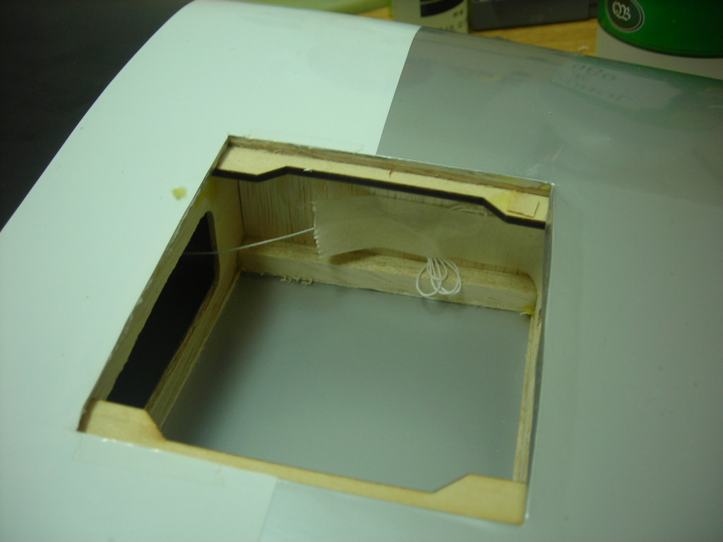

Grata sorpresa cuando levanto para poner los servos de las semialas tienen este detalle una cuerdecita puesta para que pases el cable

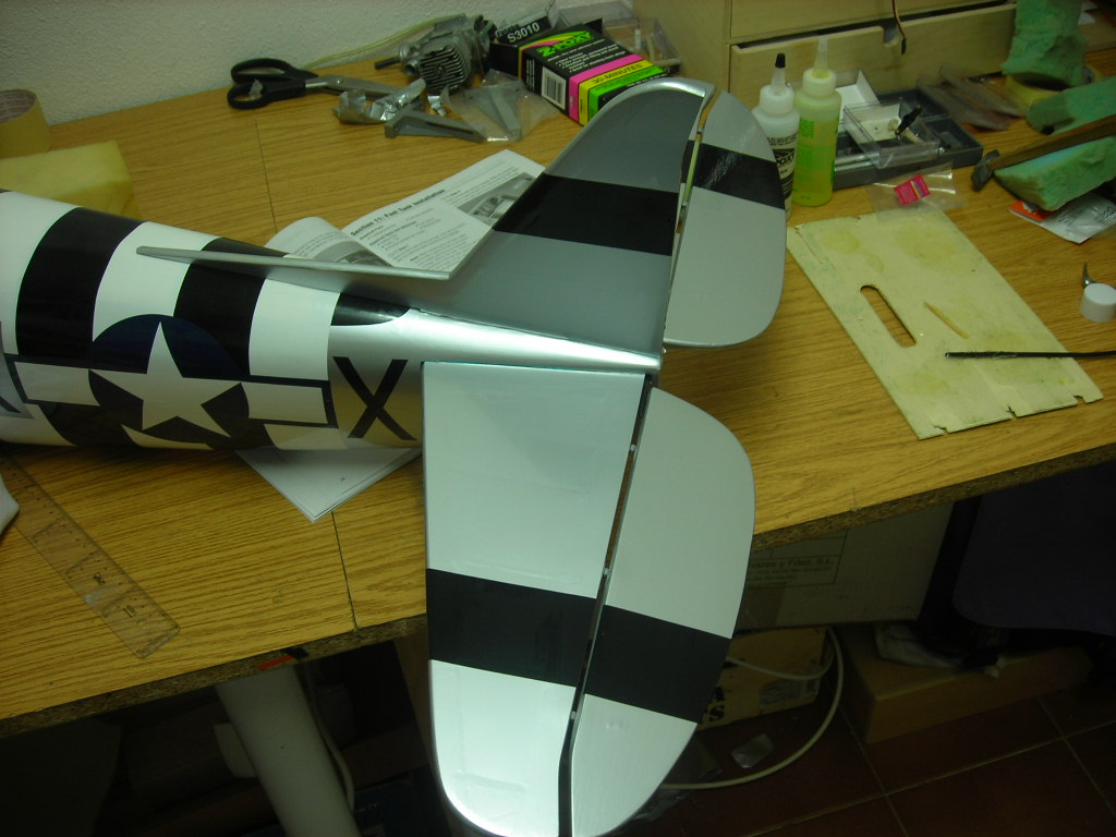

#605016
Etabilizador vertical y orizontal

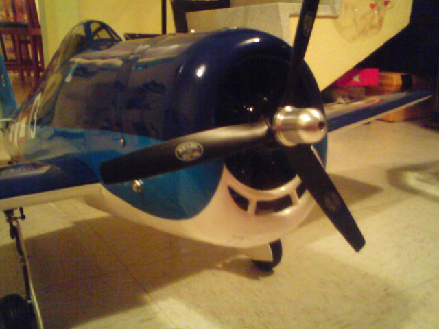

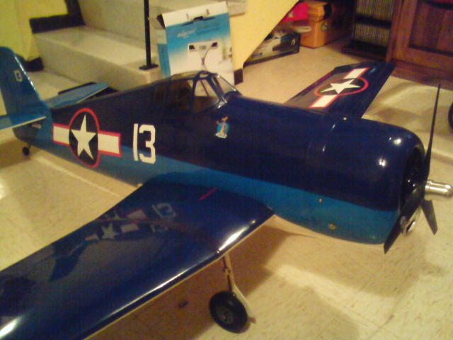

Hola Kajukembo,
Te mando un par de fotos del modelo terminado en el tema que puse hay algunas otras fotos.
Saludos espero ver fotos del tuyo
Un acercamiento
El modelo terminado

Por kajukembo

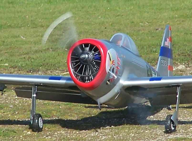

#613447
Por cierto donde compraste el cono que tienes en la foto? por que yo no unico que e encotrado es un cono de aluminio pero con forma de cono no como ese salu2.

Por Mario León
#620142

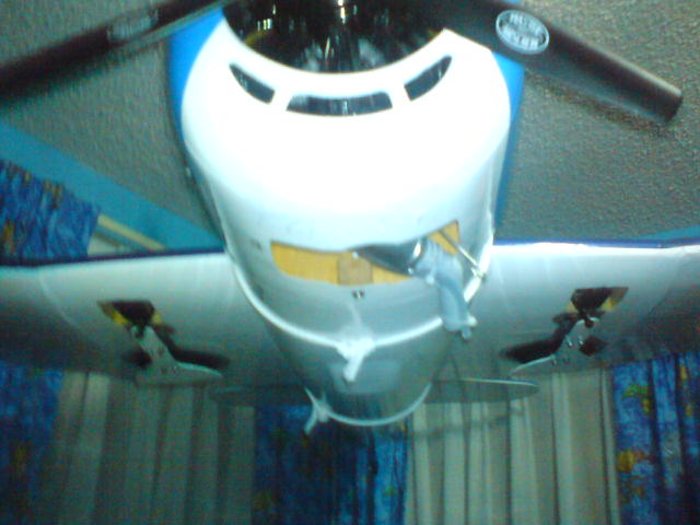

Es tan grande la carena y el tamaño del motor permite que todo quede dentro, con un codo de los de dubro salen los gases, te mando una foto, creo que esto ocasiono que se calentara el motor un poco, ya le abri mas donde esta el codo y le corte dos camisas del simulador del motor radial para permitir que corra mas facil el aire.
salida de los gases.
