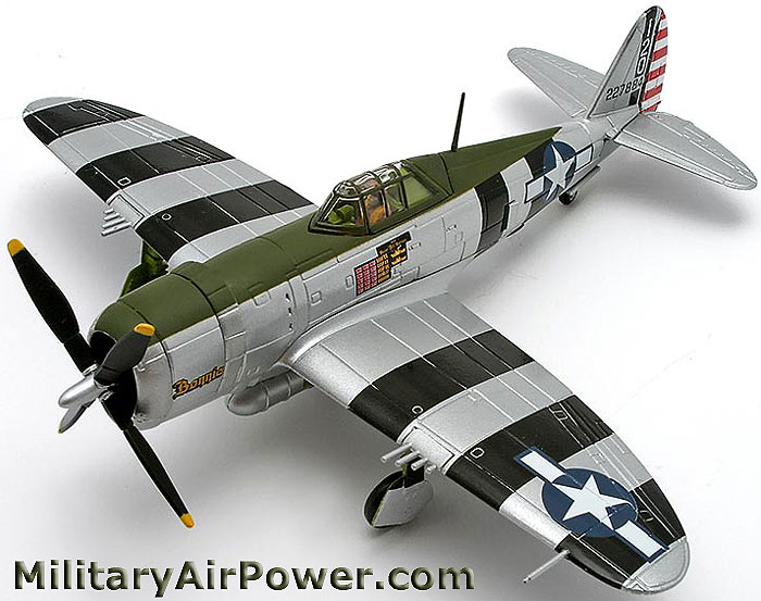

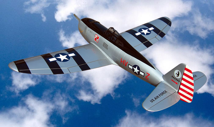

lord kerman, yo llevo mas de dos meses dando vueltas al tema de este aparato, lo he mirado en tower hobbies(con los portes incluidos sale igual que aqui en españa), en speed hobby's (en madrid) en su catalogo lo ponen por 210e, y acaba de pasarme un compañero esta otra tienda que no se que tal funcionara, http://www.hobbyoutlets.com/store/hobby ... -9063.html segun pone en la pagina con gastos incluidos saldria por unos 120e mas las tasas de importacion que se quedaria en unos 170, contando que te pillaran en aduana, pero no se si fiarme o no. tambien he estado mirando una maquetilla de plastico, pero con la decoracion del P47D-23 "bonnie" para poder construir el modelo lo mas similar posible al real, pero no he encotrado una que tubiera esa decoracion, he encontrado calcas aparte, asique pillare una estatica de un P47D-23 normal y le pondre esas calcas para poder tener algo donde fijarme un poquillo, porque fotos del real hay muy pocas.
vamos ha poner alguna fotillo del aparato a ver si viendolo los compis nos pueden ayudar un poquito mas.
[/img]
P-47D-23 thunderbolt razorback "bonnie"

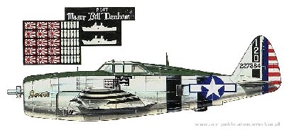

Josema; por si te sirve, una foto del Bonnie.
Si quieres esquemas de escuadrones tengo unos cuantos. :wink:

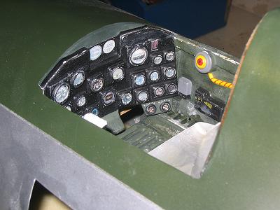

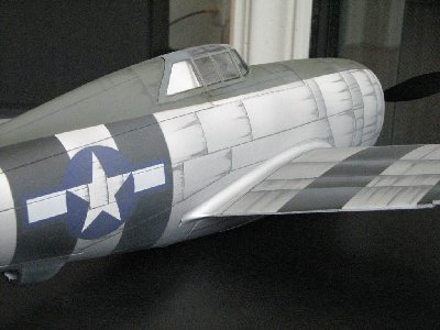

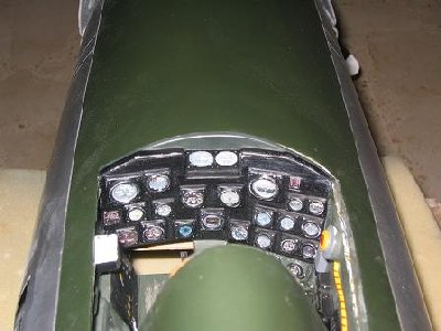

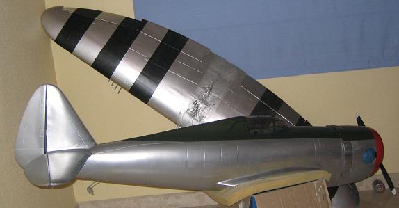

Yo estoy acabando uno en estos momentos pero no es de Top Flite, aunque las medidas son las mismas, de echo he pedido algunas de las piezas que me hacian falta de Tower.
A pesar de estar acabando de retocarlo ahora ya lo he volado, y os digo que es el avion mas noble que he probado hasta el momento, si ya me gustaba mucho aquel dia casi me co**o de gusto. Una cosa si os digo el perfil que construimos para el mio no es el mismo que el de Top Flite.
En lo referente al tema de la decoración es muy dificil encontrar material del Bonnie, y solo me queda algun detalle critico como la matricula y el anagrama, creo que al final pasare de imitar el avion a escala y lo acabare personalizando. NO SE.

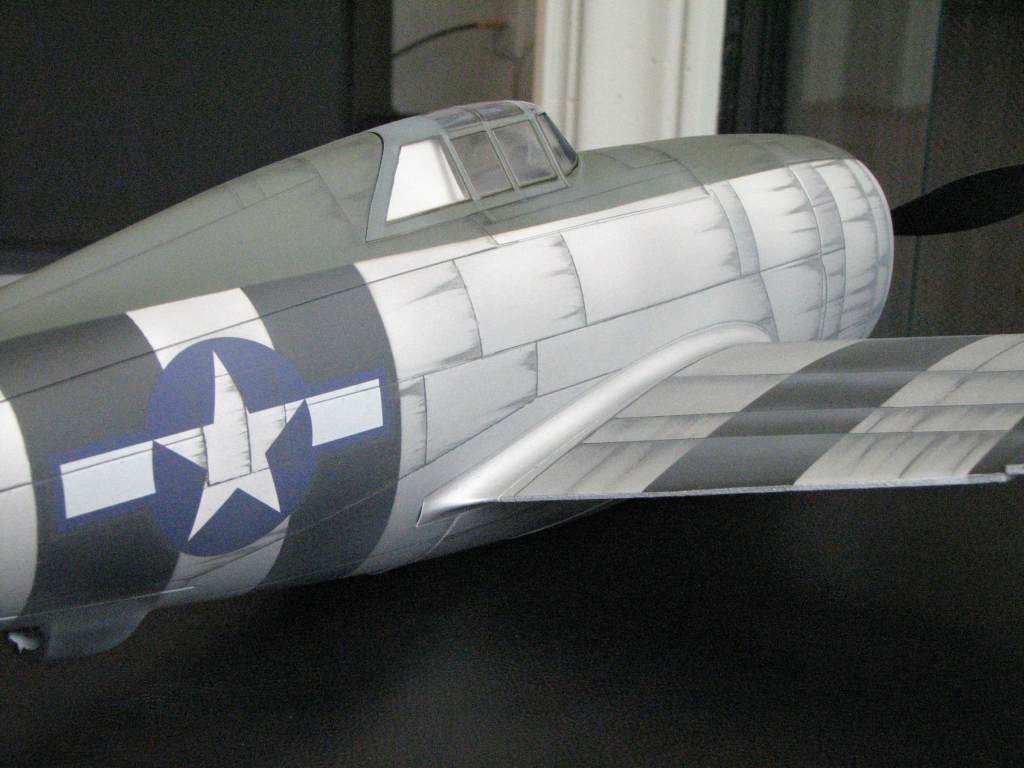

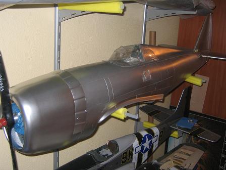

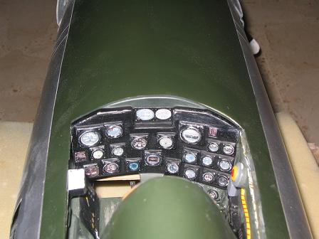

Aqui os dejo algunas fotos de otras maquetas que he pillado por ahi. Espero os sirvan.

Por ARTILLERO
#459003

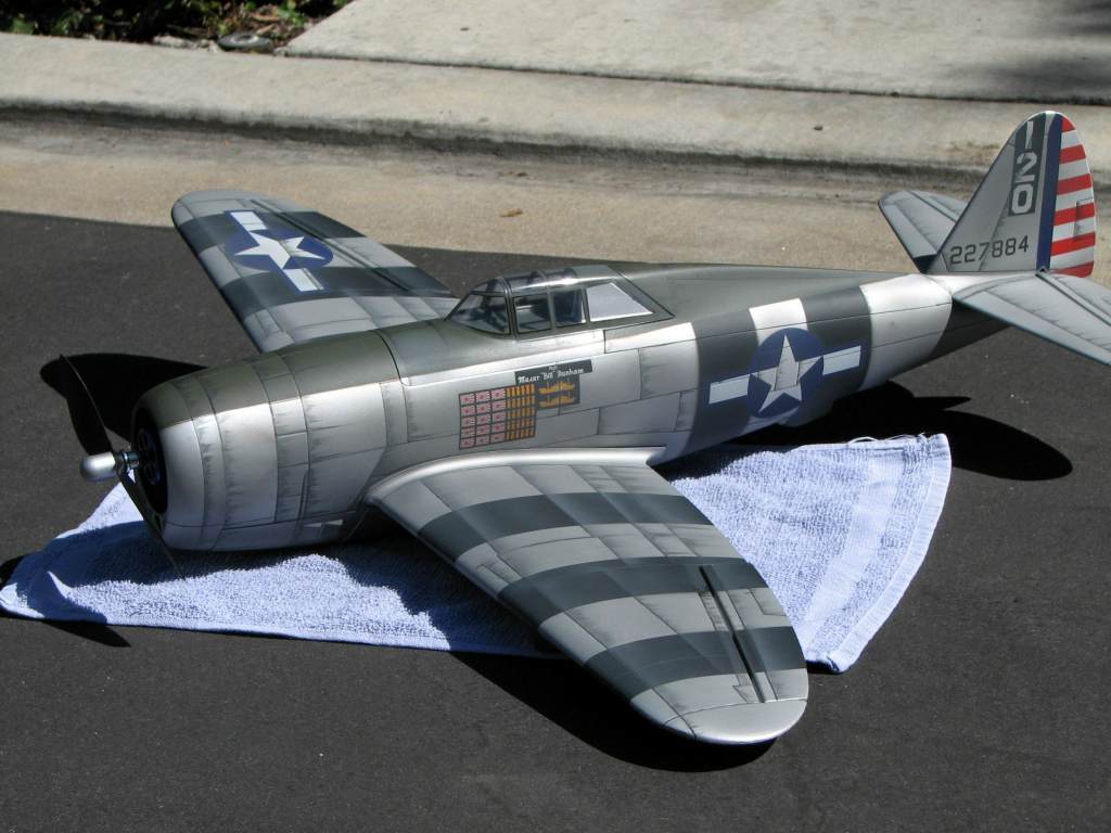

El mio es de la casa china model (creo).
La historia es que me regalaron el fuselaje en fibra de un amigo del club que lo trajo de EEUU, y despues de pegar muchas vueltas llegamos a la conclusion de que era de esa casa.
Un compañero del club y gran maquetero (Emilio Hernandez), se curro la estructura de las alas y los empanajes con tripticos del modelo real, ya que las que trae el modelo de fabrica ademas de tener un perfil alar para nuestro gusto inadecuado estaban sobredimensionadas casi 40 cm.
La intencion desde un principio fue hacer un aparato lo mas a escala posible, pero sin caer en el error de hacerlo muy nervioso haciendolo 100% a escala, con lo que lo menos apreciable a simple vista es el perfil alar (no te sabria decir que perfil utilizo), pero si te confirmo que a pesar de lo que se comentaba en el foro sobre la escala de este avion y que seria muy nervioso, es que es un pavo total.
La foto es del modelo de china model. Ahora viendo el mio me doy cuenta de que cada vez se parece menos.
