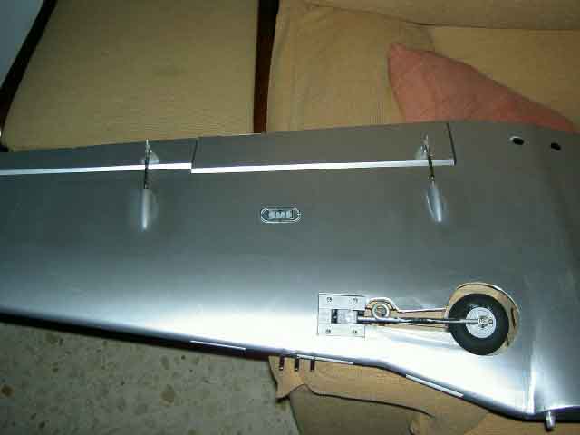

Yo le he hecho un par de modificaciones.Los servos de las alas los he integrado en el interior del ala,por que en un mal aterrizaje te quedas sin ellos.El cono de la helice te aconsejo que lo cambies por uno de mayor calidad,cuando aprietas la helice se revira el plato,yo le he puesto uno de aluminio.

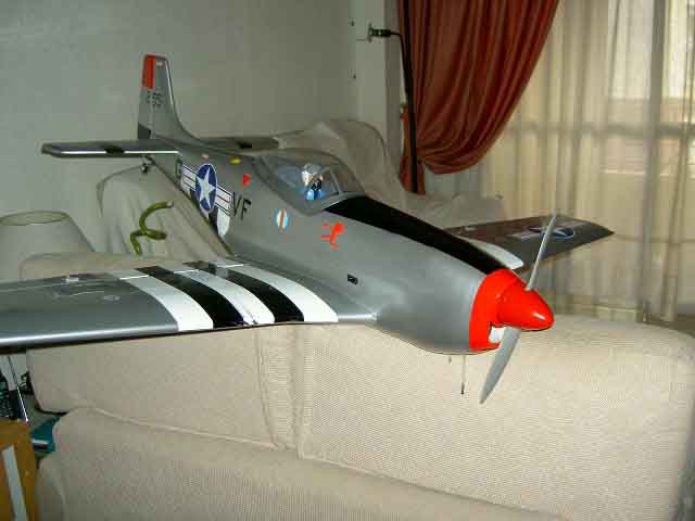

Gracias a Todos, por cierto Fradequero ¿Podrias darme detalles de como has metido los servos en el ala y como has pintado el carenado? Te ha quedado de vicio. Lo que me pides:

Lo de pintar el carenado,no va pintado, esta con oracover,lo que pasa es que he encontrado el mismo con el que han forrado el avion.
Con respecto a los servos no tienes mas que ir a tu tienda y pedis unos soportes de servos alares,y en el momento que los veas sabras como colocarlos, tendras que agrandar un poco el hueco del servo, pero la verdad es que quedan mejor.

Suerte compañero, por cierto El cover rojo que tambien lleva el morro donde va la carena ¿lo despegaste y debajo estaba el gris o lo pegaste el gris encima?

Gracias Juan Carlos por tu ayuda, por cierto pancronic me has hecho referencia a uno de los problemas que le veo al avion y es que el tren retractil que trae "Baila" un poco y me parece que puede no dure mucho, ¿que es eso de un tren neumatico?¿donde puedo conseguirlo?
Por Javier Delgado
#155904
El tren es mas rigido de lo que parece,pero con respecto a que baila, fijate que lleva dos tornillos allen para ajustar los topes de recorrido, y asi no te bailara.Tendras que quitar el ren para ajustarlos.

hola como dice el compañero el tren tiene unos tornillos allen para ajustar ese baile pero yo soy partidario de tren neunmatico y para consegirlo ponte encontacto con alguna tiendas en aeromodelismo que trate con modelos grandes o a turbina
