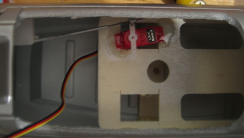

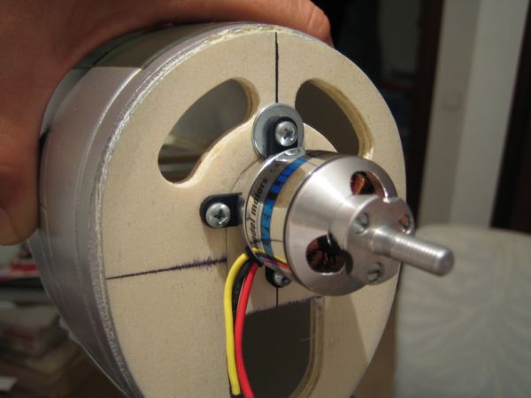

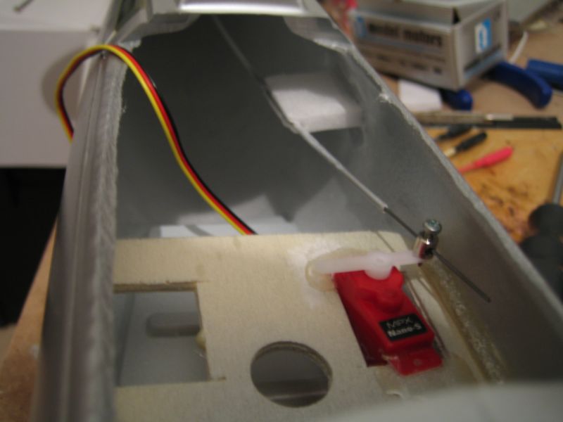

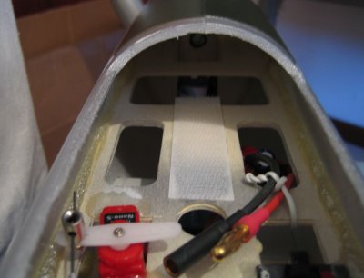

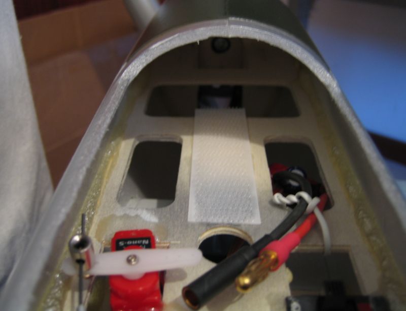

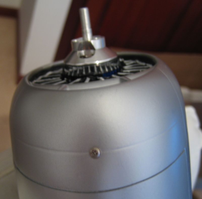

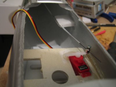

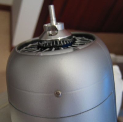

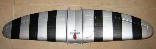

Pues aquí os iré poniendo fotos del fácil montaje del P47 Razorback de Alfa Model.
Motor: AXI 2212/26 Silver de Aeromodelweb.
Baterías: 1200 mAh. 20C o 1500 mAh. 20C dependiendo del peso.
Hélice: 9x6 slo fly
Regulador: Jeti Eco de 25A.
Servos: Multiplex Nano-S

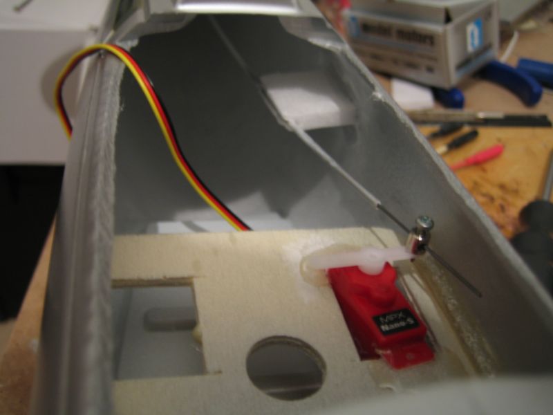

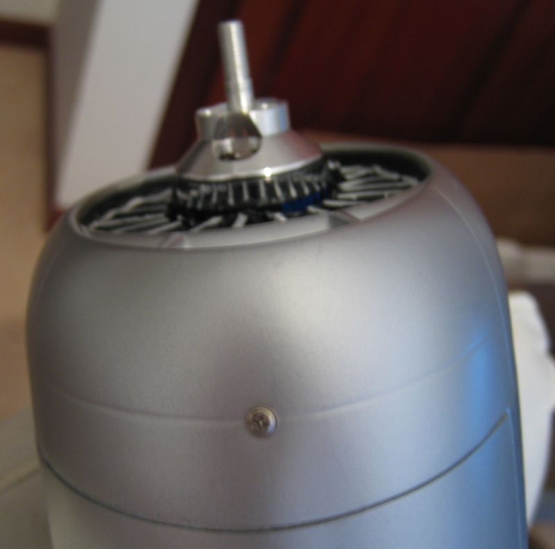

Para empezar he montado el servo de alerones, y el soporte del motor, le he puesto una arandela en la parte superior para ver si consiguo eliminar la tendencia a subir que tienen estos modelos cuando se usa el gas a fondo...ya veremos.
En fín poca cosa ya que viene casi todo hecho, pero os iré poniendo fotos para que disfruteís.
Un saludo,
Alex
