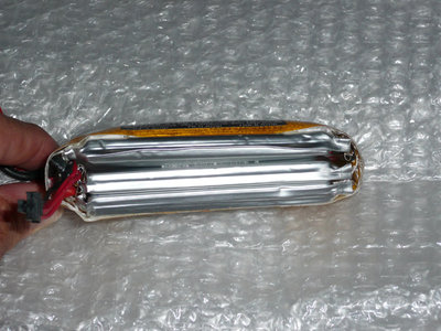

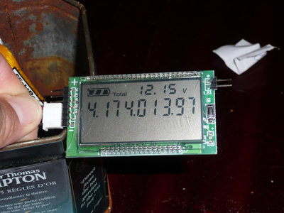

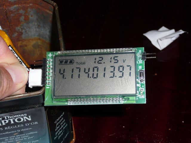

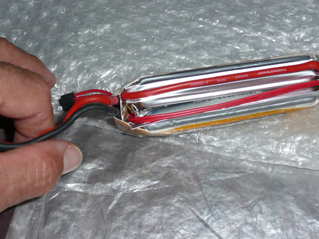

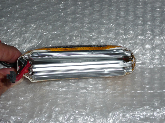

Hola a todos,como al compañero se me ha hinchado un elemento de la LiPo 3S 2170mA ,siguiendo vuestros consejos he enchufado la batería a un motor para descargarla y observo con un medidor de voltaje Maxpro de hobbyking, que al tenerlo enchufado al balenceador mientras funciona el motor a bajas revoluciones las celdas me dan por ejemplo4.17 -4.00 y 3.97 ,os pongo unas fotos. Que me aconsejaís, las desecho y si es así,¿ meto el paquete entero en agua salada?

Desde luego, esa LiPo no es apta para seguirla utilizando, sería una irresponsabilidad.
Podrías intentar rescatar las dos celdas que todavía aparentan funcionar correctamente, aunque personalmente considero que no merece la pena el trabajo de desoldarlas y construir con ellas una 2S (al margen de que te sirva de algo) comparado al valor de la LiPo que con ellas harías pues ni tan siquiera sería nueva.
Si te vas a deshacer de la LiPo, con cuidado de no cortocircuitarlos puedes cortar uno a uno los cables de balanceado con su conector, que tal vez te sirva en algún momento y ocupa poco. Luego la echas al agua saturada en sal y al día siguiente a la basura.

Hola, respecto de echarlas en agua, yo ya he tenido que deshacerme de dos baterías, mala suerte, y pasa una cosa. Al echarlas en agua salada se produce electrólisis, por eso el burbujeo que es hidrógeno, y el metal de uno de los polos desaparecerá y se acumulará en el otro. De manera que si la batería esta muy cargada te puedes quedar sin contacto eléctrico antes de descargarla del todo y ya no seguirá descargándose y ni siquiera tendrás un punto donde poner el tester para comprobar el voltaje.
Por eso es mejor descargarla antes usando un motorcillo, una resistencia o lo que sea, en un lugar seguro y observando que no se hinche ni se caliente demasiado en el proceso, y darle la puntilla ya con el agua saturada en sal.

puedes dejarla en 2s o pinchar las celda hinflada sacarle el aire y echarle loctite al pinchazo asi puedes aprovecharla :oops:
