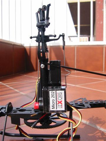

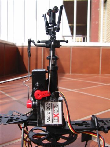

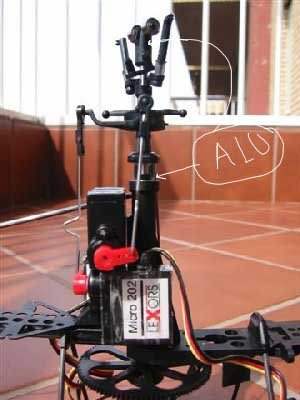

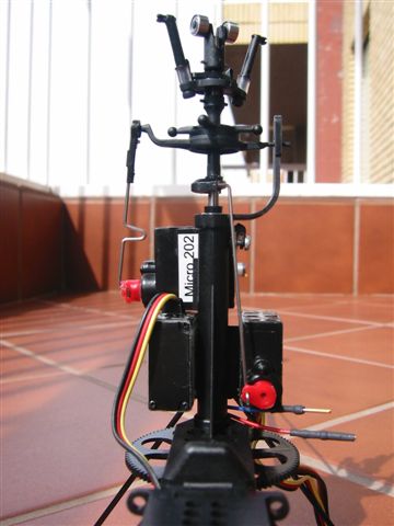

Siguiendo el comentario de Not, si pongo el soporte de cola, el servo no ajusta en la posición correcta para dejar perpendicular la varilla al cíclico. Como no entiendo mucho de esto , os adjunto tres fotos de la posición de los servos. ¿ están bien así ? :?
Saludos Armando
Por not
#45469
pues mas o menos lo veo bien , el brzo del servo de ciclico es corto por eso te queda torcido , ie ldel alabeo no entiendo pq te queda torcido....
Por not
#45473
esta dos piezas en cuanto tengas que cambiarlas pon las de aluminio....
si no se rompen al aterrizar un poco fuerte(y cada vez que las cambias tienes que reajustar todo)
por lo que valen de alu vale la pena( casi que ponerlas ya....)pq si el collarin ese de plastico se te mueve al aterrizar en un golpe seco baja todo el eje i el heli sale disparado pq se le abre el paso!! :wink:
te lo digo por experiencia.....
