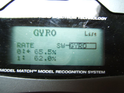

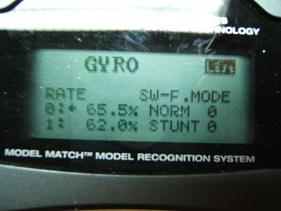

Hola Carlos! Mira, te explico. SW es la abreviatura de SWITCH, osea, interruptor o modo de cambio. En la primera pantalla, donde te pone SW Gyro, quiere decir que la ganancia del gyro la modificas con el interruptor que tengas asignado para eso. (Veras que los valores de ganancia del giro tienen 2 valores, el 0 y el 1) Y en la segunda pantalla, la ganancia del giro se selecciona autimaticamente cuando cambias de modo de vuelo, ya sea normal o acrobatico (stunt) Lo de 0 y 1 del norm y el stunt, es para que selecciones que tipo de ganancia quieres que lleve cuando pasas a ese modo.
No se si se me entendio la explicacion :s

A vale... entonces por ahora ya esta bien la pantalla uno jeje la otra es para cuando se cambia el tipo de vuelo (stunt) OK.
