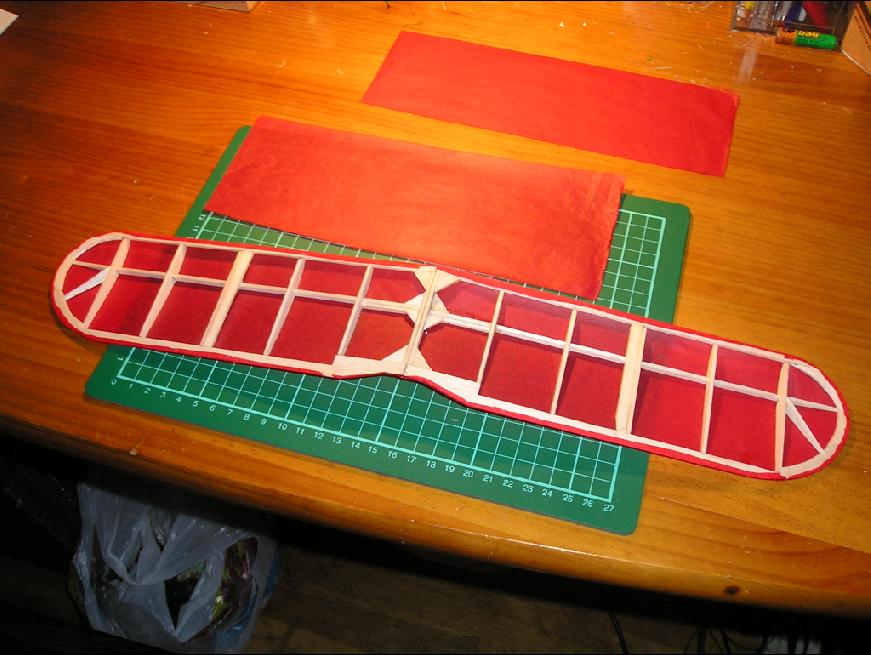

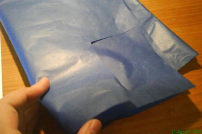

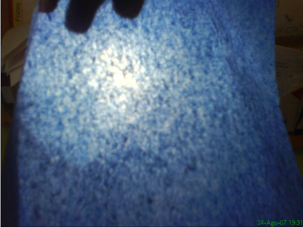

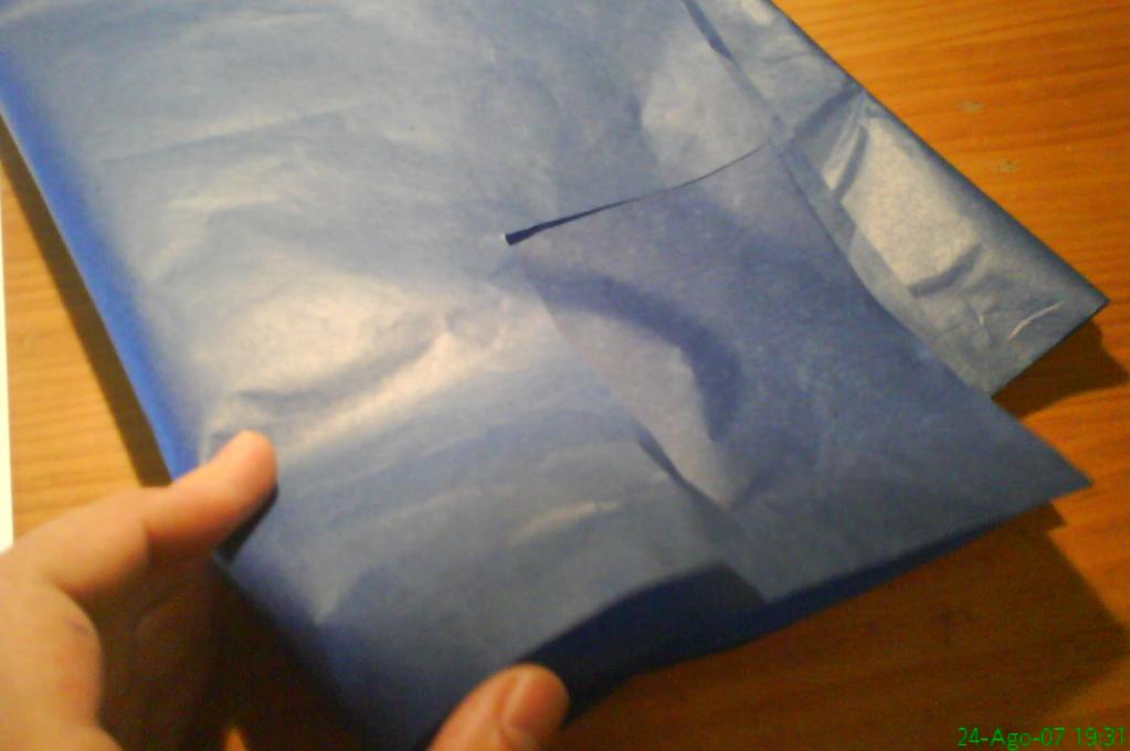

He ido a una papeleria a por un poco de papel de seda. Tiene 17 gr/m2 y no se, A ver si me podeis ayudar por si me puede valer para hacer unos forrados a un modelo de balsa.
Os dejo unas fotos del papel por si os puede servir mejor que mis pobres descripciones, jeje, Se que hay papeles infinitamente mejores, pero de momento es lo que he encontrado.
He leido que gente en sus tiempos incluso utilizó papel de forraje de zapatos, leyendo eso me da la impresion de que algo mejor que ese papel podria ser este que os presento.
Bueno espero vuestra opinion y si me podriais indicar unos materiales basicos para el forrado de modelos. Se lo de los distintios tipos de barnizes de novavia (y el casero con pegamneto y medio) etc etc.
Pero no se quisiera saber que herramientas y materiales son los mas propicios para esto. Mi intencion es montarme un modelo de gomas sofisticado(que no sea hecho de chapas de balsa simplemente).
Muchas gracias y un saludo a todos!!

Mírate la página web del Alberto Parra y te pone los materiales con los que se trabaja.
Ese papel que has comprado yo nunca lo he visto utilizar para hacer aviones a goma, el papel es más ligero.

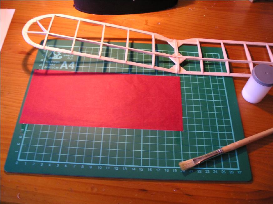

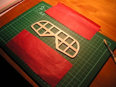

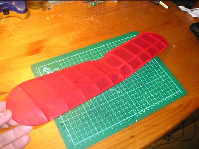

Una vez que se tiene la estructura de costillas y toda el ala montada, los pasos a seguir seria, a grandes rasgos estos;
Recortamos un trozo de papel de la medida del ala.
Para fijar el papel se emplea diluido de cola blanca.
Una vez todo firme, veo que se aplica un pulverizado de agua sobre todo (en teoria para tensarlo todo) Yo esta parte no me la explico, ya que nada mas tocar el papel con el agua, éste se arruga completamente. Luego, una vez seco este ya esta como inicialmente, pero en mis pruebas de momento no he conseguido que este mas tenso que al principio. Bueno. El final seria aplicar un barniz y luego ya se podrian pintar simbolos,camuflajes etc.
Estoy lejos de la tecnica autentica no?? jejej.
A ver si me aclarais el paso de humedecer, que es el que mas me preocupa.

Si utilizas papel Japon o Silkspan, que es el que se utiliza, al principio, cuando lo mojas, queda arrugado, pero al secarse coge tirantez.
Por eso te decia que no habia oido forrarlo con papel de seda.
Cuando se pone el papel se deja 1/2 cm. de más y después, cuando se está pegando, se aprovecha para estirarlo, después cuando está seco el pegado, se recorta.
La cola blanca muy diluida, como si fuera leche.

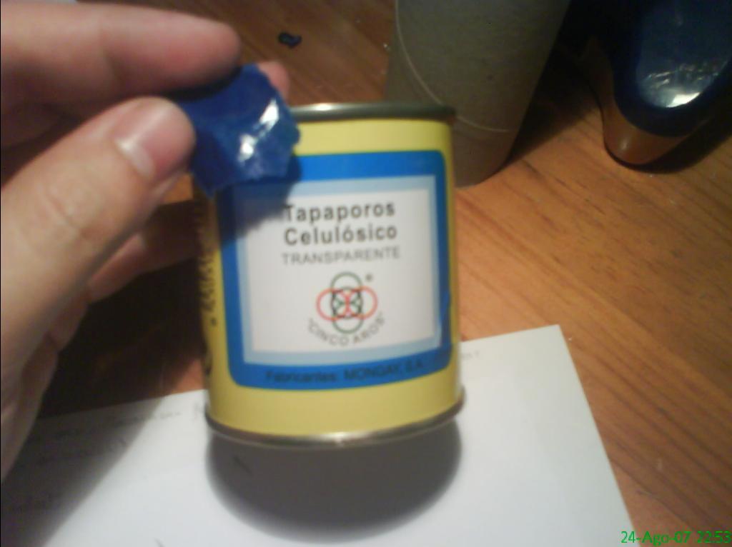

El barniz, Novavia diluida al 50% con acetona búsca estos elementos de calidad (hay acetonas que dejan manchas blancas).

Muchas gracias, Os pongo una foto del ¿novavia? o uno de sus sustitutos.
"Cinco aros", la verdad que la prueba en el papel que compre ha quedado bien "tapada" y brillante jeje
disculpar la calidad de la imagen, ta echa con el movil... y claro...

Pues creo que no es bien bien esto, porque la novavia, además de tapar el poro, tensa también el papel, la novavia cinco aros es buena. Había un barniz para metales (Valzapón) que también se utilizaba antes para barnizar, también diluido al 50% con acetona.
Te aconsejo una "visitilla" a la página del Alberto Parra (http://www.clubtamaran.com/material.htm) ó a la página de José Luis Oterino (http://www.jpaeromodels.com), encontrarás todo el material para hacer indoor y si tienes alguna duda, no dudes en preguntarles.

La tecnica de estirado con el papel que compre ha sido la mejor que nunca he tenido.
Al principio la seda estaba pegada pero con arrugas, Una vez seco el pegamento, aplique una fina rociada de agua y se arrugo un monton. A la media hora estaba muy tenso. Estoy contento en ese aspecto. :D
Sin embargo, al aplicar la novavia se arrugo como antes de que rociara con agua y asi se quedó. :?
El barnizado fue incorrecto ya que fue aplicado a brocha y encima sin diluir. Cuando tenga la acetona la echaré a aerografo y entonces esperoq ue no se destense nada.

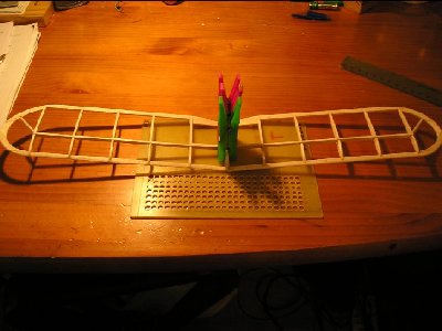

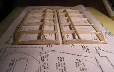

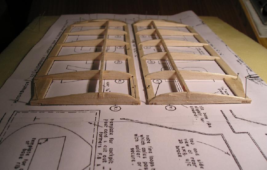

Ya tengo listas las alas, a falta de unirlas y darle un diedro adecuado.
Luego pongo unas fotos, cuando lelgue a casa.

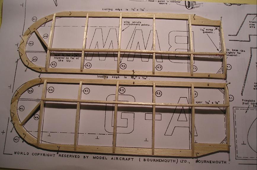

Se trata de un modelo sacado de la pagina de Mike, una aficionado a los modelos de vuelo libre que tiene muchos en su web inglesa,
En concreto este es el Comper Swift
¿Lo conocias?
Por fjnr72
#525593
Buena elección, además en la web te explican todos los pasos.
Como curiosidad es el avion que se utilizó en el raid Madrid-Manila de 1933 por Loring (su segundo raid).

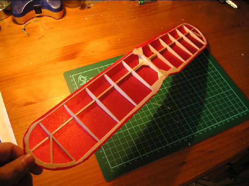

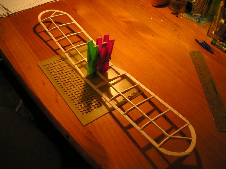

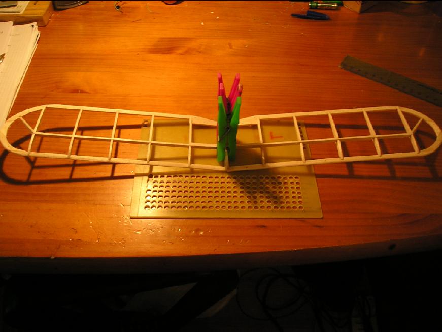

Hoy he lijado y he dejado pegando las alas con su diedro, esta noche le colocaré unos pequeños refuerzos y si tengo un poco de timepo igual empiezo a hacer las pruebas de entelado a ver como se tercia la cosa.
Bueno, esta noche nos vemos por aqui. Saludos!!
Por Diego Gonzalez
#526010
Hola!!!! :D

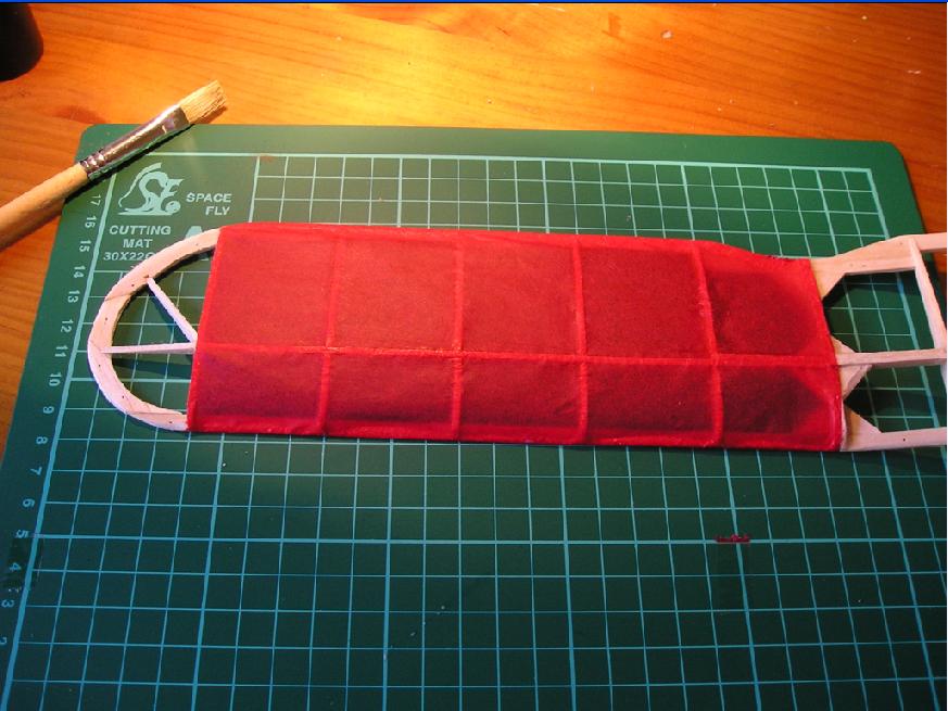

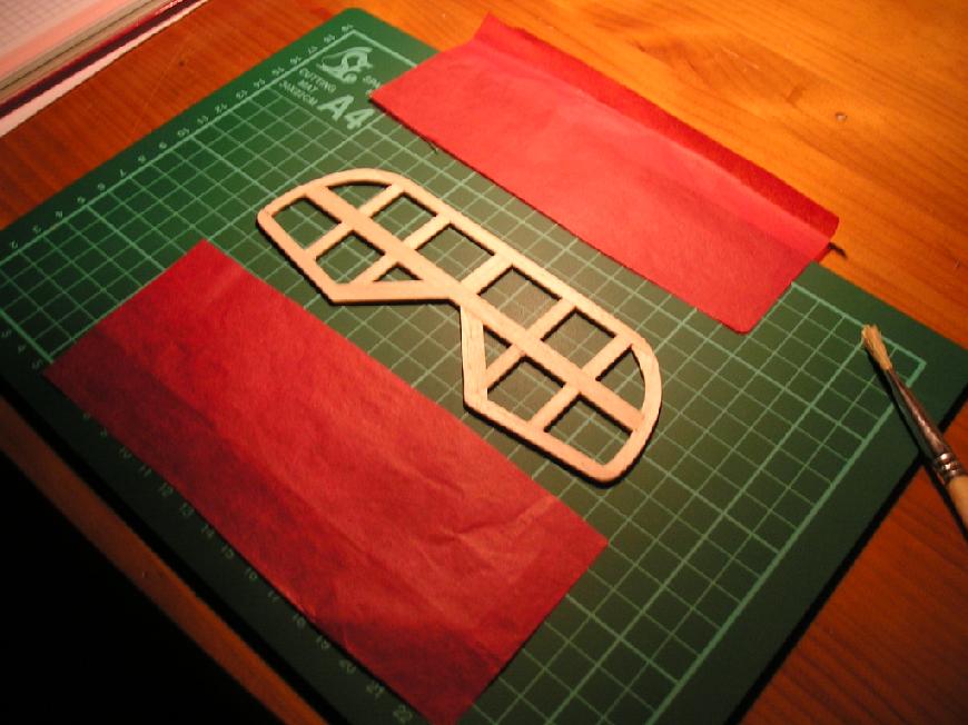

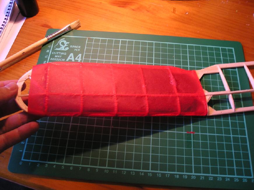

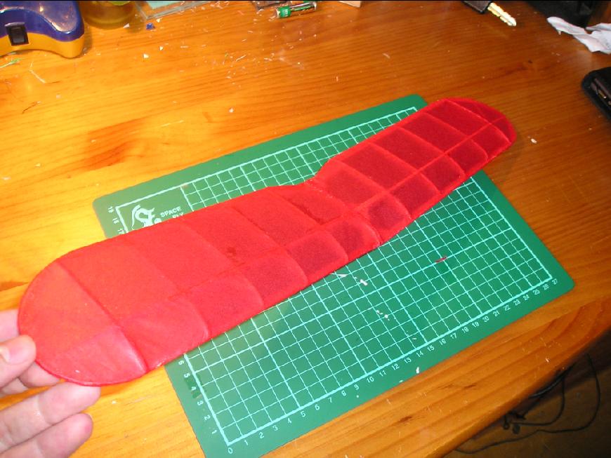

Jejeje, en media hora he entelado el extradós del ala, Ha sido muy entretenido y facil.
Luego entelaré el intrados que no me llevará ni la mitad de tiempo. Si todo está bien seco lo rociaré con agua para tensar, sin embargo, ya está muy bien actualmente (ver fotos).
Bueno, 1/3 superado, quedan los otros 2/3 que son el humedecido y barnizado, espero que no arruinen el ala... :?

#526162

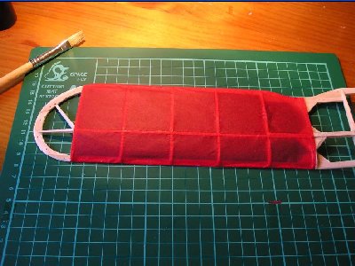

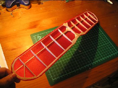

Ala terminada :D , a ver si os puedo decir el peso.
Ahora a ver si la estiro mañana y le doy novavia.
Por fjnr72
#526172
Acabo de llegar casa de trabajary he visto el entelado, te ha quedado bien, pero, preferentemente, se empieza por el intradós y después se hace el extrados, por un tema de reviraduras. Pero te ha quedado bien, vigila que todo esté bien pegado y las reviraduras
Por Diego Gonzalez
#526189
Hola fjnr72;
Gracias por tus palabras.
Bueno lo de entelar primero el extradós ha sido unicamente porque no conocia la tecnica con este material, y me he ceñido exclusivamente a las instrucciones de Mike.
De todas maneras es muy cierto lo que comentas.

Esta noche he humedecido las alas y ha sido una pasada como se ha tensado, el controlar el reviraje es muy sencillo, encima, a la hora de humedecer, si en el proceso de pegado se habia formado alguna torcedura, una vez humedecido, se corrige con pesos apollando en superficie plana y listo, una vez seco, es ala estará totalmente simetrica.

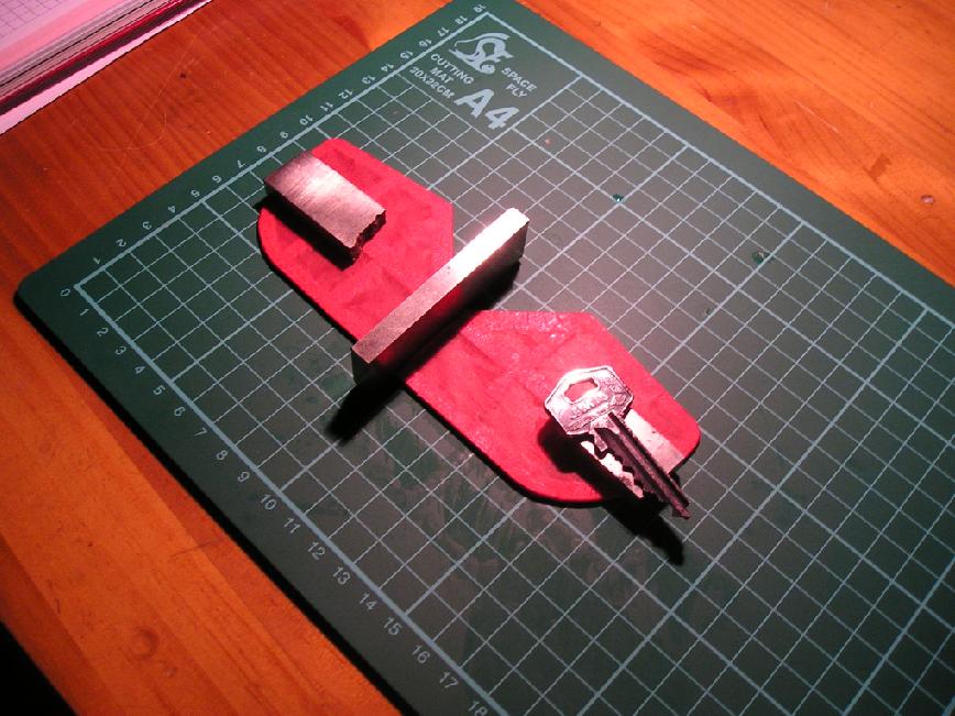

Dejo un pequeño video del movil viendo (en la medida de lo posible) el ala acabada (sin echar barniz) y lanzandola sobre una superficie acolchada para ver su ligereza en el planeo.
Tambien tengo pendiente pesarla... Se acumulan cosas jeje
Bueno un saludo

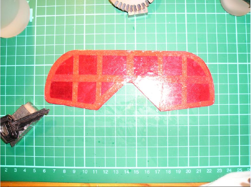

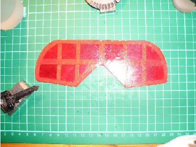

Pd;Tambien he hecho una pequeña celosia y la he forrado y tensado para aplicar el barniz en ella antes que al ala, será la "coballa de pruebas", no quiero arriesgarme a cargarme el ala tan pronto jeje

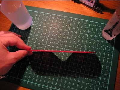

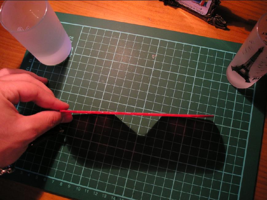

He probado a dar una pequeña capa de barniz sin diluir a la celosia de pruebas y el resultado ha sido bueno. No ha destensado, lo que pasa que no me gusta el acabado del pincel, con lo que igual toca esperar hasta que le pueda dar con aerografo. Sin embargo, todavia queda media celosia. Si al diluirla, la superficie queda a mi gusto, queizas pueda pintar el ala esta noche, pero todo depende del acabado que de el barniz diluido.
Por cierto, estoy viendo la delicadeza de este material en general, y me pregunto que vida tendrá... Me explico, he visto videos por internet en los que los aviones de vuelo libre (outdoor) se pegan unas buenas leches contra la hierba. Yo lo tendré que volar en prados tambien, con lo que procuraré que sean jovenes, ya que la epoca de siega ha sido hace poco, y las pajas recien cortadas pueden resultar como taladros para este micro avion.

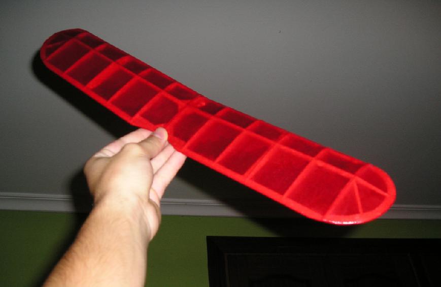

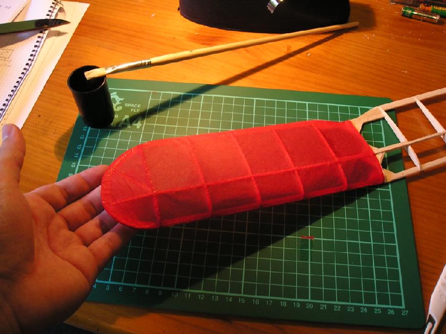

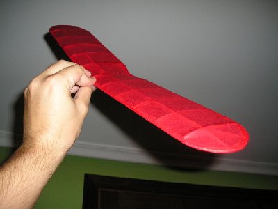

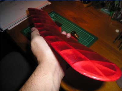

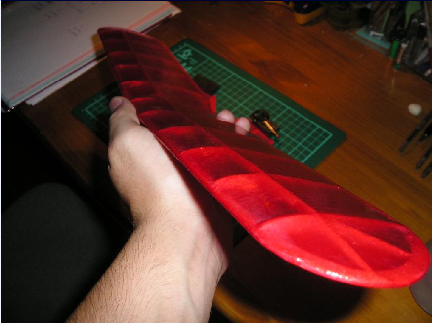

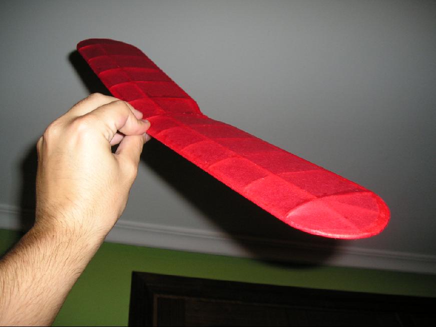

Hola, ya he barnizado el ala, el resultado ha sido muy bueno para ser hecho a pincel y la primera vez. Hay zonas en las que el barniz se acumuló mas empapando mucho mas la fibra, otras zonas quedaron menor impregnadas, pero bueno, la capa base e impermeabilizadora está dada, ahora con la mano de pintura final tiene que quedar rematado.
Proceso concluido, los tres pasos que mas me preocuparon han salido a la perfeccion teniendo en cuenta que es el primer trabajo con esta tecnica.
Cuando lo pinde os lo enseñaré y una vez acabado lo pesaré (tenia que haber ido pesandolo, lo sé, pero bueno...)

He aqui las alas, pensandolo mejor, no estoy 100% contento con el acabado de la superficie. Si hubiera esperado, hubiera sido mejor haber hechado la novavia a pistola, estoy seguro, pero bueno. A ver si la pintura final disimula el mal acabado del pincel.
Lo que si estoy contento es en la fuerza que le da, la impermeabilidad, y la tension una vez seco (ocurre el mismo efecto que con el agua pero menos acentuado)
Saludos!!

Ya he barnizado el timon de profundidad y estoy mas contento que con el ala, el motivo es que cada vez encuentro mas posibilidades con estos materiales. Para el timon, diluí aun mas la novavia y esta vez la capa ha salido mas uniforme que en el ala, y a la hora de aplicar el barniz, inmediatamente la fibra se empapaba (quedando mas transparente)
Esto en el ala solo ocurrió mas acentuadamente donde habia poros abiertos, pero no así en otras zonas. Para la proxima ya lo sé, La novavia bien disuelta.
