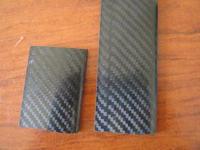

Yo compro la fibra de carbono por Ebay, que sale bastante más barata. El epoxi para laminado lo puedes encontrar en maquelar.com.
Coges un cristal/vidrio y lo pones sobre la mesa.
Recortas el trozo o trozos de fibra de carbono que quieras para laminar, vigilando que no se desilache y centrando las fibras que se ondulen.
Marcas aproximadamente la zona donde vas a laminar poniendo cinta de pintor en su perimetro.
Aplicas la mezcla en la superficie marcada con la ayuda de un pincel o rodillo, pero sin pasarse.
Pones la primera capa de fibra encima y vas "pisando" con la punta del pincel sobre ella hasta que quede completamente impregnada.
Pones una segunda (o todas las siguientes más que quieras) capa de fibra y vuelves a "pisarla". Si te quedas corto de resina en alguna zona pones mas.
Con la ayuda de un rodillo vas retirando el exceso de resina hacia los extremos.
Ahora hay 3 tipos de acabado.
El primero, no pones nada más encima y dejas que endurezca. Al pasar la mano por esa cara notarás las fibras.
El segundo, pones "peelply" (creo recordar se llamaba asi) que es como una tela que permite un acabado poroso a la fibra que se despega facilmente y además este acabado permite una nueva laminación encima de esa cara sin ningún tipo de problemas. Es aeronautico y no se encuentra por la calle.
La tercera que es poner una lamina fina de acetato. Ir colocándola poco a poco e intentando que no queden burbujas entre esta y la fibra. Queda un acabado tipo espejo, el mismo que quedará en la cara del vidrio.
