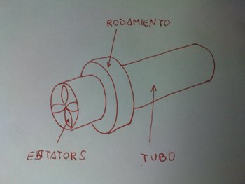

La pregunta es : como colocar los alaves en el interior de un tubo si quiero que éste gire sobre su eje ? vereis, tengo que hacer un inventillo. Se trata de que en vez de que una turbina mueva el aire a chorro por un tubo, lo que quiero es que sea alrrevés, quiero que el aire que pase por dentro del tubo haga girar a éste sobre su eje. He colocado unos estators con un poco de inclinación ( como si fuese una hélice de 4 palas ) en el interior pero el resultado, intuyo que me da un rendimiento del 20 o 30 % como mucho, a ver si alguien me dice como colocar los estators correctamente y que tipo de estators. Intentaré poner un dibujo de ejemplo. Solo circulará el aire por dentro del tubo, si circulase por fuera ya sabría como hacerlo :D Un saludo. :?:

En definitiva, necesitaria muchas palas al tener poco diametro interior el tubo ? con mucho paso o poco paso ? se trata de que por poco aire que entre en el tubo, el tubo gire.Venga , una ayuditaaaaaa :wink:

Hola Yusel, no se si yo te podré dar o no una buena respuesta, para ello, creo que se necesita saber varias cosas antes, por ejemplo que caudal va a pasar por el tubo, diámetro del tubo, longitud del tubo, si este tubo va a realizar un trabajo, no se, se me ocurre que como un turbo de aun auto que podría mover una polea de algo, entonces saber si los valores que presentas serian adecuados para mover que carga, de que material, si el fluido sera frio o caliente, y un montón de etcéteras, pero si no tienes todo, danos lo que tengas, así podremos yo o cualquiera darte alguna ayuda, de lo contrario se presenta algo dificil.

pues aunque ha pasado tiempo y no se si lo habras conseguido... yo te diria que pusieses mas alaves en la primera rueda de stator.. que pusieses unas 4 ruedas repartidas por el tubo y segun la rueda se aleje de la entrada de aire ve dandole menos paso dado que el aire ira perdiendo fuerza... en la primera rueda le daria paso dado que el aire es donde llega con mayor fuerza....cuanto? puff eso no lo sabria decir
