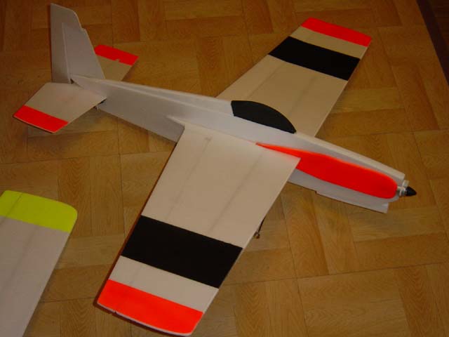

Bueno la pena es que no puedo ponerte fotos del cacharro ahora mismo , pues anda en el dique seco y sin tripas.
Te comento yo las baterias las metia por una portezuela que hacia bajo el ala, por la misma metia le receptor, Donde debes hacer la portezuela, mu sencillo, coloca los servos de cola y el motor y el variador, y colocale la bateria por fuera hasta que encuentres el cg (que debe estar mas o menos al tercio de la cuerda del encastre, no es muy critico en ese aspecto,
tu ponlo mas o menos en la varilla de carbono).
entonces le haces la portezuela y listo, aunque hey otros hechos por aquí que lo que han hecho es pegas las baterias por fuera con velcro, eso tienes que decidir tu.
