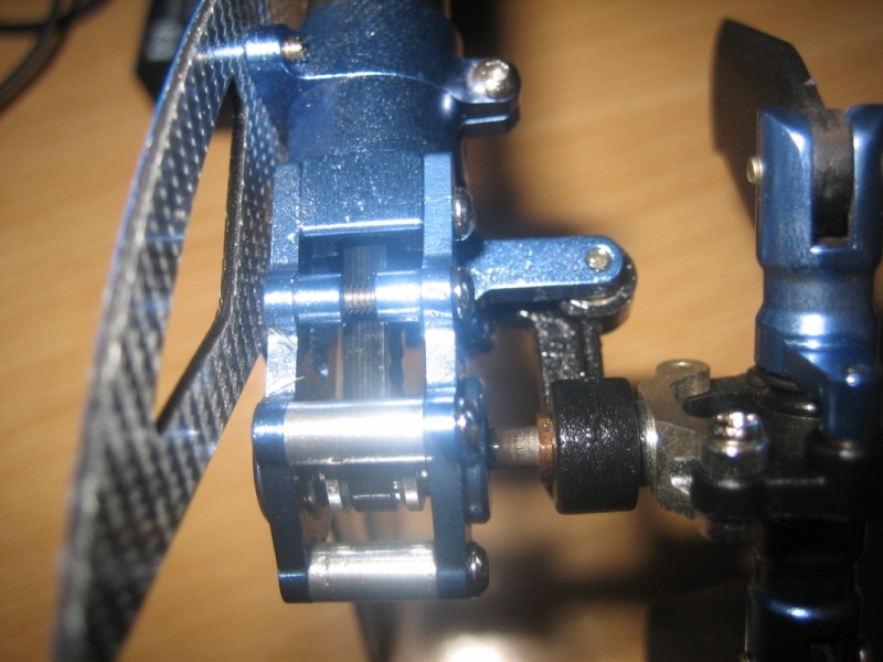

Por buhojean
#673382
moynet escribió:
buhojean, me has picado con eso de quitar la guia de la correa de cola.... no será malo?, se supone que se usa para que la correa no se salga y entre correctamente en su piñon ¿no?... :roll:
Supuestamente esta para eso pero esta haciendo lo contrario, saca la correa de su centro y te la envia para el lado izquierdo mirando el heli desde cola. Hay algunos que tienen ranura en la guia como el belt cp, este si la centra pero el t-rex no lo tiene por eso la manda hacia un lado.
En todo caso yo la quite y no me ha ido mal, es solo probar. Si no te gusta vuelves y lo montas no es tan dificil.
Otra cosa todavia no e podido probar las pesas en los grips de cola no e tenido tiempo, pero desde que lo haga escribo.
EmilioCr, a mi me paso lo mismo cuando monte este servo, si usas un 401 no puedes darle trim este tiene que estar en 0, desde que le pones trim o sub-trim a la cola se desbloquea el gyro.
Si te gira a un lado solo tienes que mover el servo hacia atras o hacia delante.
Para centralisar la cola enciende el heli quitale el modo de bloqueo este se tiene que centralisar si no esta en el centro mueve el servo hacia atras o hacia delante hasta que quede en el centro (te das cuenta moviendo el stick de un lado hacia otro y deben tener el mismo recorido), Luego ajusta el limit dandole el stick hacia uno de los lados, cuando veas que topa pero el servo no se forsa dejalo hay, le das hacia el otro lado y el servo tiene que llegar y no forsarce. Si se forza lo puedes quemar o durarte poco. Ya puedes ponerle el bloqueo, ahora desconecta y vuelves a conectar.
Por moynet
#680014
bueno ya llevo unos 6 vuelos sin la guia de la correa y la verdad que no he notado casi nada grande ni cambio especial, pero lo que sí me fijé es que el rodamiento estaba más marcado por un lado que por el otro así que por eso decidí quitárselo. Además noto que el rotor no esta tan frenado.
ya podrían haberle echo una guía al rodamiento de la correa como bien dices.
Por ahora se va a quedar así, y con el aceite...
