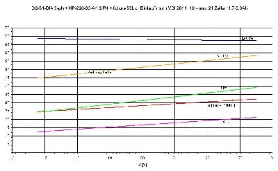

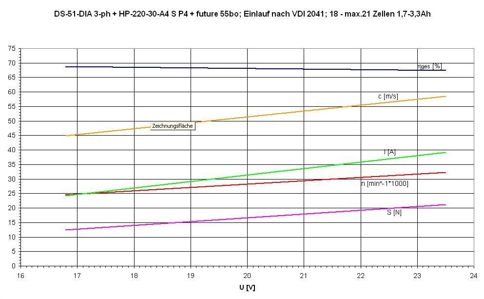

Victor mirate los datos de la schuebeler que he pillado en su página.
con un motor similar al mega y los mismos voltios no llega a 1500gr de empuje que si da la wemotec.
