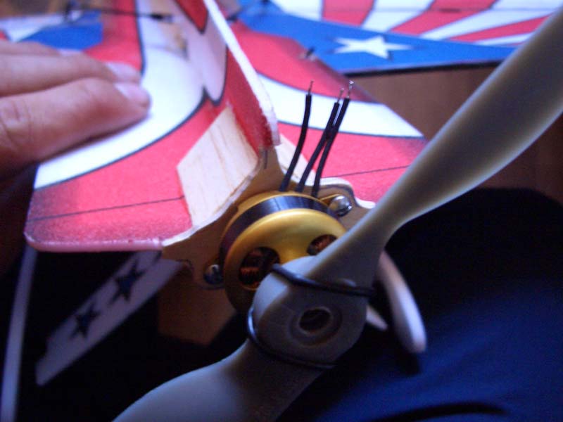

hola, aunque soy tambien novato te intentare ayudar,
ya que por culpa de luispain me compre un shock y de momento no me he arrepentido! aunque no se volar en casa! :x
la configuracion que expones me parece mas que correcta
mis servos son de 6gr y uso un receptor pico normal, (no se cuantos gr)
la helice la recomendada por axi, yo uso una 8x4 y hace el torque sobrado, quiza corre demasiado, luis usa una mas grande, 9x4 o algo asi,
vuela bien con las lipo 580 y tambien con las 1050
con la bancada no te comas la cabeza, hazla a tu gusto, eso si, cuanto mas ligera mejor, yo la he cortado en contrachapado de 1mm y he reforzado la zona del morro con 4 grandes triangulos de balsa (quiza demasiado grandes, pero era lo que tenia a mano) despues del ultimo accidente todo el morro permanece intacto aunque el depron se ha doblado, pero es de facil reparacion
presta atencion al tren , esa zona es la que mas sufre a mi entender, y ya he tenido que reforzarla varias veces con un poco de fibra, con todo el pegamento que lleva todavia vuela
te mando unas fotos y el "plano" :shock: de la bancada
saludos y buenos vuelos
Borja

Hola RainFC:
Puedes escribir para dirigirte directamente a mi todas las veces que quieras e incluso mandarme correo a mi dirección aero_luis_sego@hotmail.com, ya que me gusta recomendar mi configuración y ver como disfruta la gente.
Tu configuración me parece excelente. Las baterías de 500 mAh te proporcionarán más tiempo de vuelo (yo tenía pensado comprar unas). Además hay poca diferencia en peso.
Yo puse fibra de vidrio de baja densidad en el morro del avión, por la zona de la bancada. La puedes pegar con resina especial para fibra o con epoxy diluido en alcohol.
Esto yo lo veo como algo realmente necesario, ya que si no se refuerza esta zona, es posible que te ocurra como a mi shock flyer extrema, al dar gas, la zona se partió y el motor salió disparado y a poco me da en la cara. Por eso es necesario reforzarlo con fibra, o como borja, pero yo prefiero con fibra.
De bancada uso madera contrachapada de 1 mm.
La hélice que yo uso es la GWS 9x4.7. Al ser más larga que la de borja, vuela mas lento y hace 3D con más facilidad, ya que al tener más diámetro acapara más aire. Las GWS son de una flexibilidad tremenda y un peso inferior a las helices APC. Me he dado muchas veces con la hélice, en el pecho y los brazos, y no hace daño, en cambio me consta que con las APC te haría una buena herida.
También comentar que es necesario el salvahélices.
