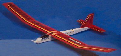

Hola, he aqui un nuevo novato dispuesto a dar la lata.
He leido muchos mensajes del foro, con lo que aconsejáis a los novatos, y está muy claro que el Easy Star parece la mejor opción para empezar. No obstante, después de muchos años de interés pero falta de tiempo o pelas, me han regalado un conjunto velero Brisa y quería saber que opináis como opción para el aprendizaje. Ahora mismo me estaría planteando usar el Brisa para aprender o bien comprarme el Easy Star para aprender y luego usar el Brisa. Que me recomendáis? Por si no conocéis el brisa:
BRISA
Motovelero eléctrico a radiocontrol de más de 2 metros de envergadura. El kit trae todas las piezas ya cortadas y listas para montar. Instrucciones de montaje en español perfectamente detalladas.
Datos Técnicos:
Envergadura: 2090 mm
Longitud: 10200 mm
Superficie alar: 39,7 dm2
Motor: 600
A mi limitado entender le parece que debería ser un avion adecuado para aprender pero: me parece bastante fragil, no creo que resista un par de mamporros sin tener que medio tirarlo (o alguien sabe si venden piezas separadas parar repararlo?), y la otra cosa es que probablemente será muy sensible al viento, me equivoco?
Iba a intentarlo con una emisora Futaba FM de 4 ch para poder regular la velocidad y poder encender/parar el motor, o me recomendais que solo use 2 servos para dirección y elevación y me olvide del resto?
Si alguien ha montado el brisa, tengo un par de dudas de montaje que me gustaría consultar, si me lo confirma alguien prometo darle un poco de lata.
En caso de que me aconsejéis que empieze con el Easy Star a pesar de tener el Brisa, donde me recomendais comprarlo? (internet o Madrid)
Muchisimas gracias, para los que empezamos estos foros son de un valor inigualable.
Foto del velero brisa por si no lo conoceis

arocholl escribió:Hola, he aqui un nuevo novato dispuesto a dar la lata.
Pues por mi parte, sé bienvenido al mundillo :wink:
Pues el Brisa por lo que veo es muy similar al antiguo Escuela de Modelhob, con el que yo aprendí. Es factible siempre que tengas a alguien al lado, porque tú solo vas a tenerlo más difícil
BRISA
Datos Técnicos:
Longitud: 10200 mm
Motor: 600
No te equivocas, no son aviones para aguantar NINGUN manporro, para eso sería más adecuado el Easy o una Zaggi, y si puedes prescindir de ningún motor, mucho mejor. En Madrid hay muchos foreros que van a la Muela o al Viso a volar ladera, si lo pruebas engancha :wink:
Eso mismo, a no ser que tengas a alguien que esté contigo de continuo, alguien con experiencia, por supuesto
Pues hala! empieza a darla que aquí en estas fechas todavía hay mucha gente ociosa, cuando empiece el curro, la cosa será peor :roll:
Si lo tienes ahí en Madrid, no te compliques la vida, pues la diferencia de precio aunque sea apreciable, para ese importe no significará gran cosa.
De eso aquí estamos todos seguros de ello.
Un saludo!
