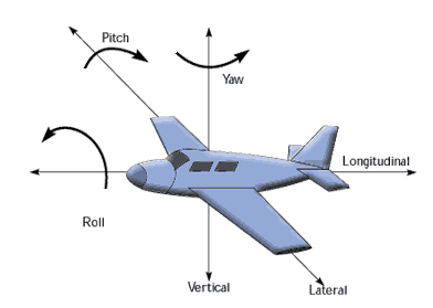

Yaw, Roll, Pitch es una cuestion de semantica entre ingles y español, Yaw= guiñada y el giro se hace sobre el eje vertical que cruza el centro de gravedad, Roll=Giro y se realiza sobre el eje longitudinal, Pitch=Profundidad se sube o baja sobre el eje lateral si se excede de 60 grados de viraje comienza a actuar como direccion. Para cualquier cosa que vuele se aplica el Yaw, Pitch, Roll ya que el movimiento es en tres dimensiones sobre los ejes x, y, z.
Por referencia Yaw=direccion o RUDDER, Roll=alerones, Pitch=profundidad o ELEVADOR
