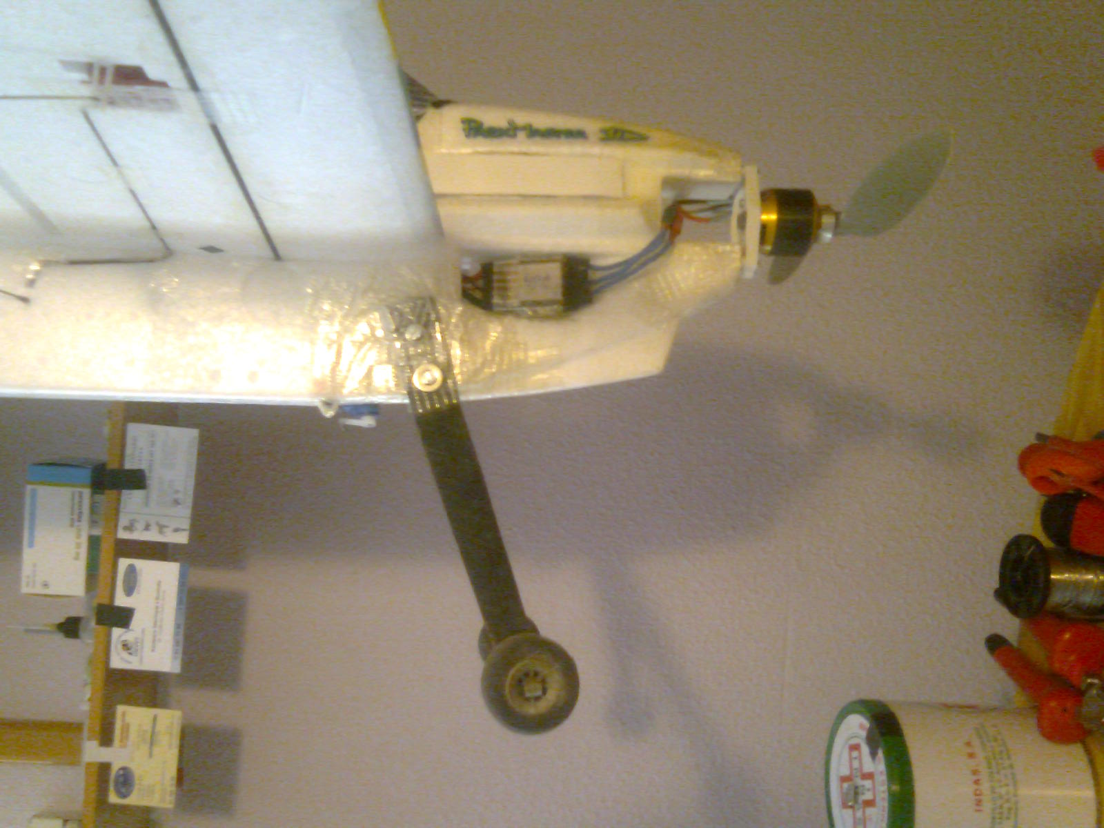

Una pregunta que a lo mejor es un poco tonta.
He seguido vuestro consejo y eh pedido este motor de hobby king, me viene con un kit de accesorios/repuestos y me gustaria montarlo en el parkmaster, pero querria ponerle un "tornillo fijo"(no se exactamente como se llama) o un cono para sujetar la helice, no quiero ponerle el tipico salvahelice con gomas, pero no se si me viene en el kit, la verdad, le he estado dando vueltas y creo que no, tiene , varias piezas pero una es el salvahelices de gomas y la otra creo que es para sujetar el motor al reves (esta si que trae tornillo).
Subo una foto porque no se si me he explicado bien.
Las piezas que tengo al lado del motor van en esa posicion??
Por unomás
#1086047
Hola compañero;
Lo que has emparejado en la foto es correcto, aunque la bancada iría en el lado de los cables del motor.
Pero para usar el porta hélices (con tornillo como tú dices) que trae el motor, deberías montar el motor al revés.
Es decir, para montar el motor en la bancada del parkmaster tal y como viene en el manual de montaje, no te sirve el porta hélices que trae el motor.
Tienes que comprar otro y tiene que ser de los que se ajustan al eje del motor al apretar la hélice.
Me refiero a estos http://www.hobbyking.com/hobbyking/stor ... oduct=5122
No sé si me he explicado.
Por raulskarface
#1086049
si, perfectamente.
Es lo que pensaba. Muchas gracias!
Por Jose Luis28
#1086148
Exacto, el motor te queda dentro, y lo que te sale es el eje de 3mm, ahi le colocaras el adapatador de helice de 3mm, pones la hélice y roscas con la tuerca-cono que viene.
Añado, yo porque mi motyor es mas grande que el hueco y no lo he podido meter "dentro" como vosotros, pero si lo hubiese instalado como indicais, como indica en origen, le haría unos pequeños agujericos en la bancada alineados con las entradas de aire del motor, para que así circule un poco de aire inyectado directamente, estaría mas tranquilo.
download/file.php?id=231184&mode=view
No se si te coincidirán los agujerillos de la bancada con las roscas hechas en el motor, supongo que sí, sino, las tendrás que hacer.
Suerte colega, ya verás que bien vuela. :wink:
