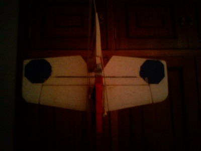

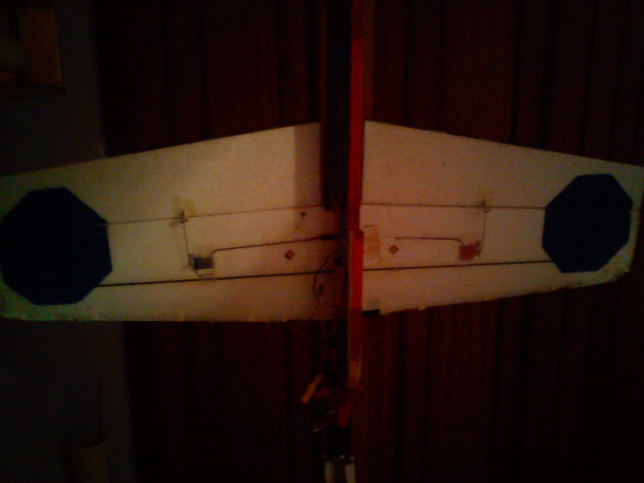

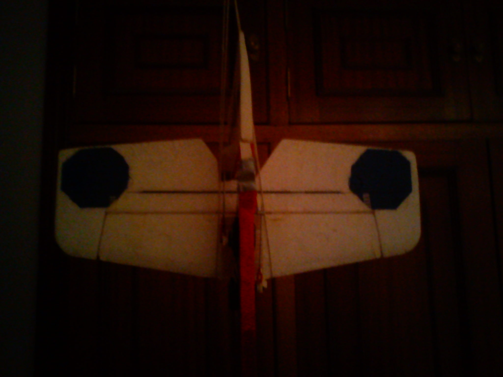

Y en alas y estabilizadores tb. Tanto extrados como intrados.
Desde el principio se las puse, XQ tuve un Unique de MsComposite, y no veas como doblaba las alas, un dia parti una en vuelo y todo.
Así que como este parkmaster era para los FunFly, y a veces hay que meter tralla, y hacerlo correr bien, vas contra el crono, no dude, a reforzar.
