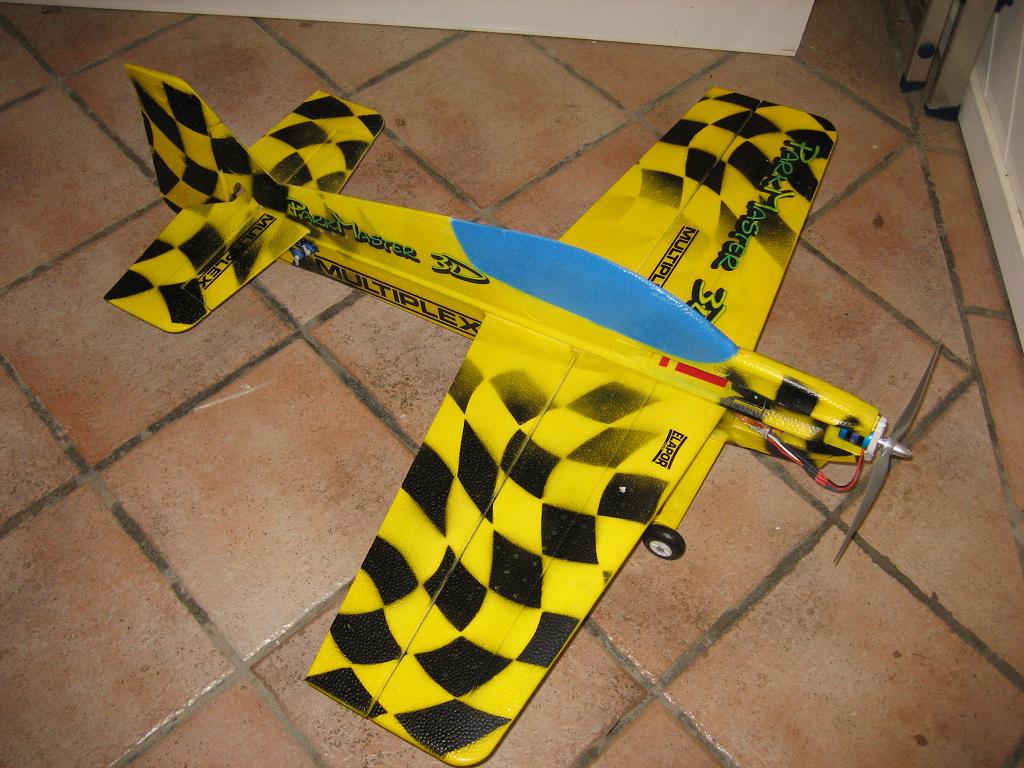

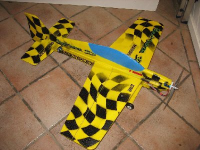

Hola.
Yo ya le he dado unos cuantos vuelos al mio y vuela bien, pero no es lo que esperaba.
Entra bien en torque y la cadena de toneles es muy sencilla de realizar con la nariz quieta, pero no es tan flotón como aparenta. Cuando realizo recuperaciones en descensos hay que aplicar bastante motor para que se mantenga en un medio harrier, que hace con brusquedad y alabeando en exceso.
Llevo el motor recomendado por multiplex con su variador para no pasarme de peso.

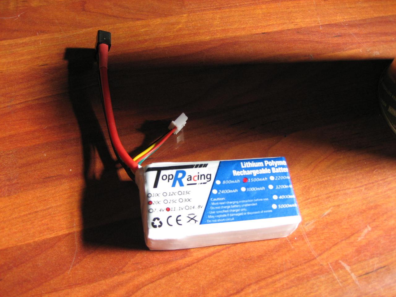

Mañana probaré estas baterias que he recibido hoy de china. Son de 1500 mAh, 3 elementos, 20 C (llevo variador de 17) y pesan solo 93 gr.
Os pongo unas fotos.

Sobre el tema de las baterías estoy con vosotros en que 1000 mAh es lo suyo, pero con esto de las olimpiadas y que himodel no envia hasta que se terminen, decidí pedir estas ya que el peso es similar a las de 1000. Ya os contaré.

El vuelo ha mejorado notablemente con la hélice 11 x 4,7, se nota con mas potencia sobre todo para salir del torque.
Las baterías muy bien, dan una buena descarga.

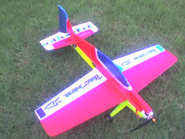

#720862
Hola os mando una foto de como ha quedado. lo he probado con la motorización esta y a mi gusto le falta un poco de fuerza, la héice es una 11x5 vamos hace bien el torque pero acostumbrado al superzoom con el motor AXI 2212/26 que lo hace a menos de medio gas con la misma hélice, me sale mejor del torque y de otras maniobras bueno ire probando motores le pondré el del superzoom a ver como va. http://www.unitedhobbies.com/UNITEDHOBB ... nner_Motor
Markastefa los hilos de los motores no tocan pero si pasa cerca ponle un cablecito y los sujetas al fuselaje. Bueno la opinión el avión vuela muy bien me falta cogerle el hilo los torques no los hago como con el superzoom cerca del suelo, vamos faltan unos vuelos.
Bueno la foto ha salído con los colores muy fuertes aunque la idea es que se vea bien.

Hola porque no me dices que marca de pintura es la que le pusiste,pues creo que con esos colores se verá muy bien.

#720965
buenas! no veas q colores le has puesto al cacharro!jeje el tema de la helice es muy importante para sacarle rendimiento al motor! la 11x4,7 es la q mas potencia genera y se nota! en cto al cg el manual creo dice q esta a unos 11 o 12 cm pero siempre lo q hago es ponerlo segun dice y luego voy ajustandolo poco a poco luego al gusto! el mio estara por los 12 y pico!! en cto al vuelo cambia mucho con respecto al sz sobre todo porq pesa mas y tiene mas inercias pero luego se agradece el peso extra para las maniobras! los snaprolls hace un ruido q no veas y la hora de volarlo pegado al suelo hay q estar mas acostumbrado! sobre todo pq si se cae se rompe mas q el sz! el mio tiene ya un par de reparaciones y cada vez se va acercando mas al suelo! saludos

Hola la pintura la compre en repuestos de vehículos no son fosforito como salen en la foto pero aunque esté nublado garantizado que se ven bien si están arriba, abajo etc.
el centro de gravedad me sale a 12.5 cm del borde de ataque de las alas.

Sobre el tema del Parkmarter, he de cambiar de opinión, así como en un principio no me gustaba su vuelo, cada vez me agrada mas, es cuestión de acostumbrarse. Las baterias que compré TOP Racing son realmente de 1000 mAh y van muy bien de momento (llevare uno 15+15 vuelos con ellas). Cambie la helice APC 11x5,5 por la que me recomendasteis GWS 11x4,8, y es infinitamente mejor, transmite la potencia con menos brusquedad y para el torque es mucho mas progresiva.
