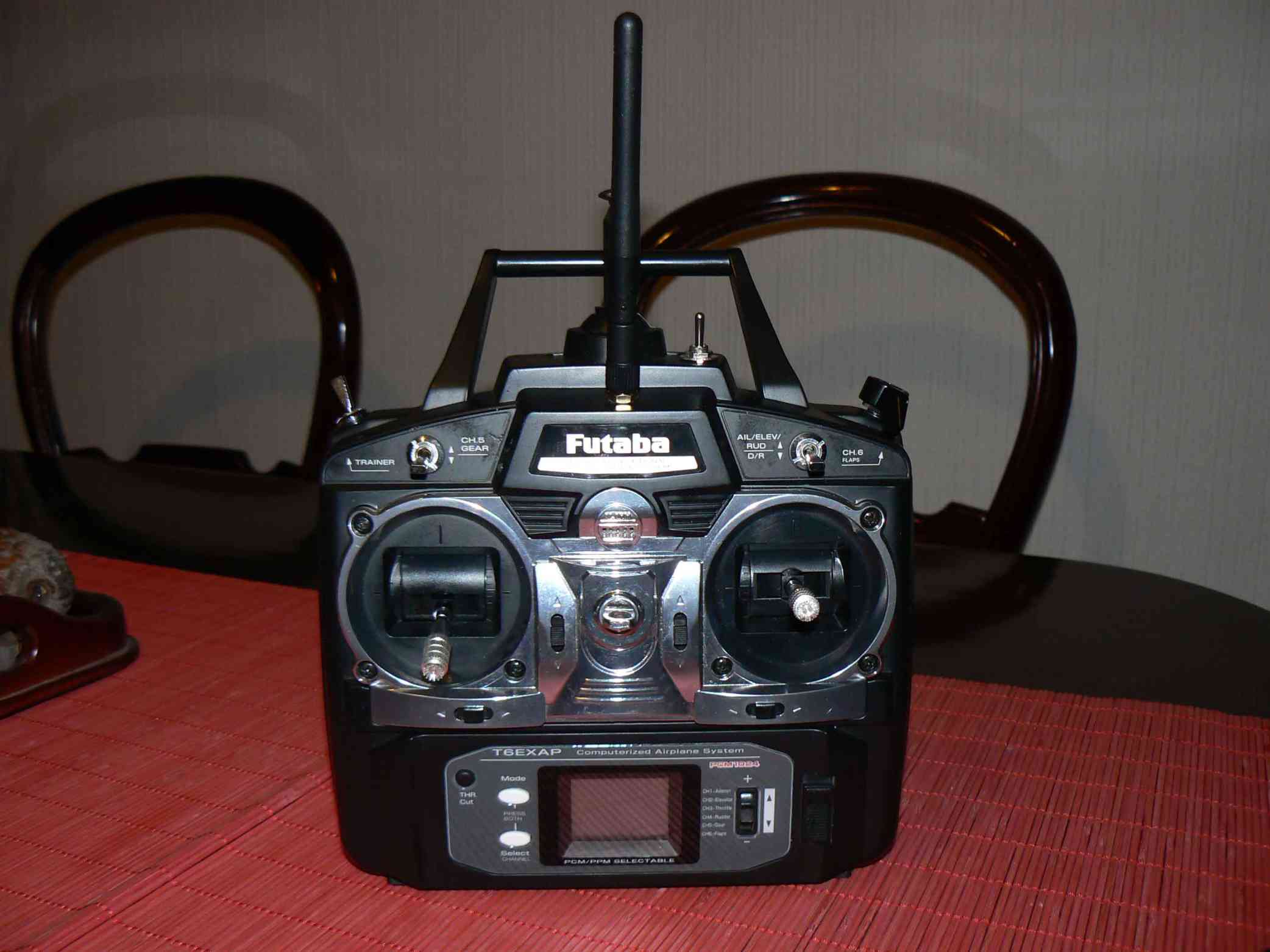

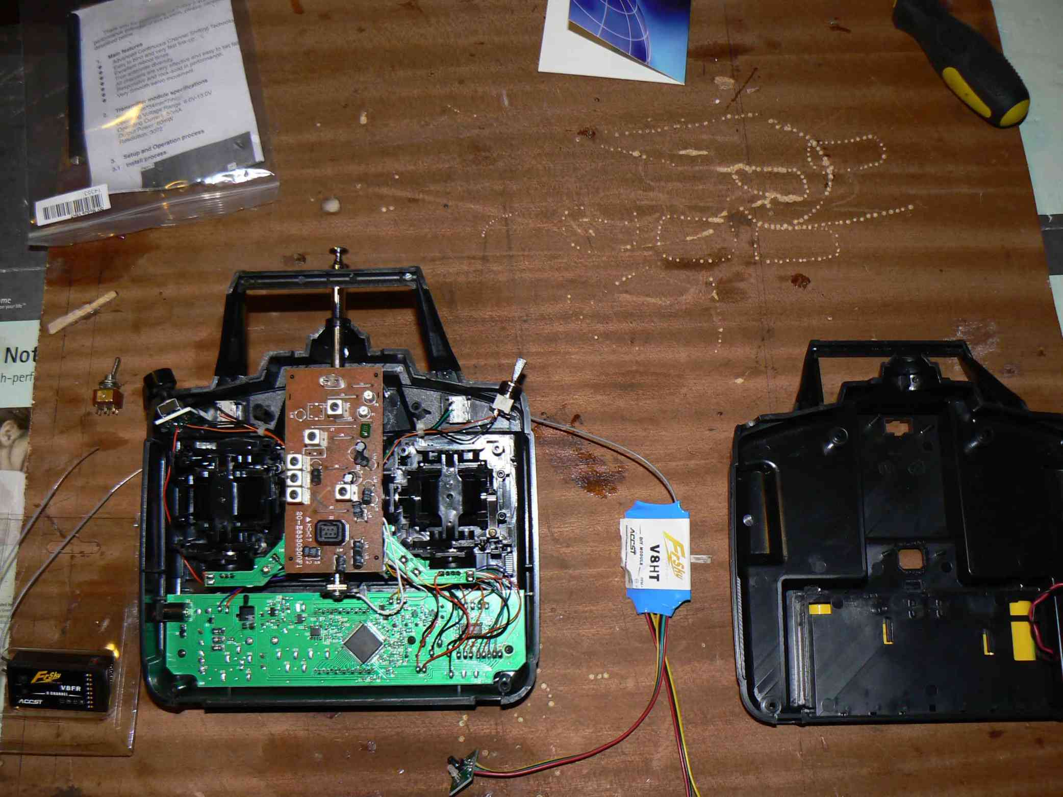

Buenos, me decidí a pasarme al 2.4 y mi bolsillo decidió que tenia que ser con el módulo DIY de FrSky.
Pongo algunas fotos de como lo hice. Es muy sencillo.
El módulo que cogí es este
http://www.hobbyking.com/hobbyking/stor ... duct=14353
Con este receptor
http://www.hobbyking.com/hobbyking/stor ... duct=14350

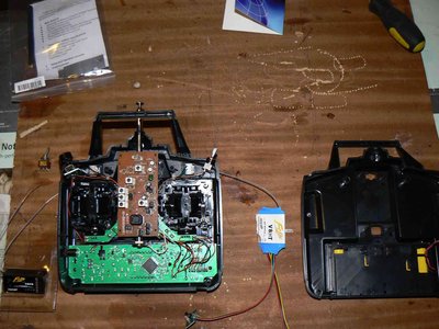

Este es el comienzo, quitamos la tapa y nos queda a la vista el módulo de 35
Por Adrian IMPA
#1040185

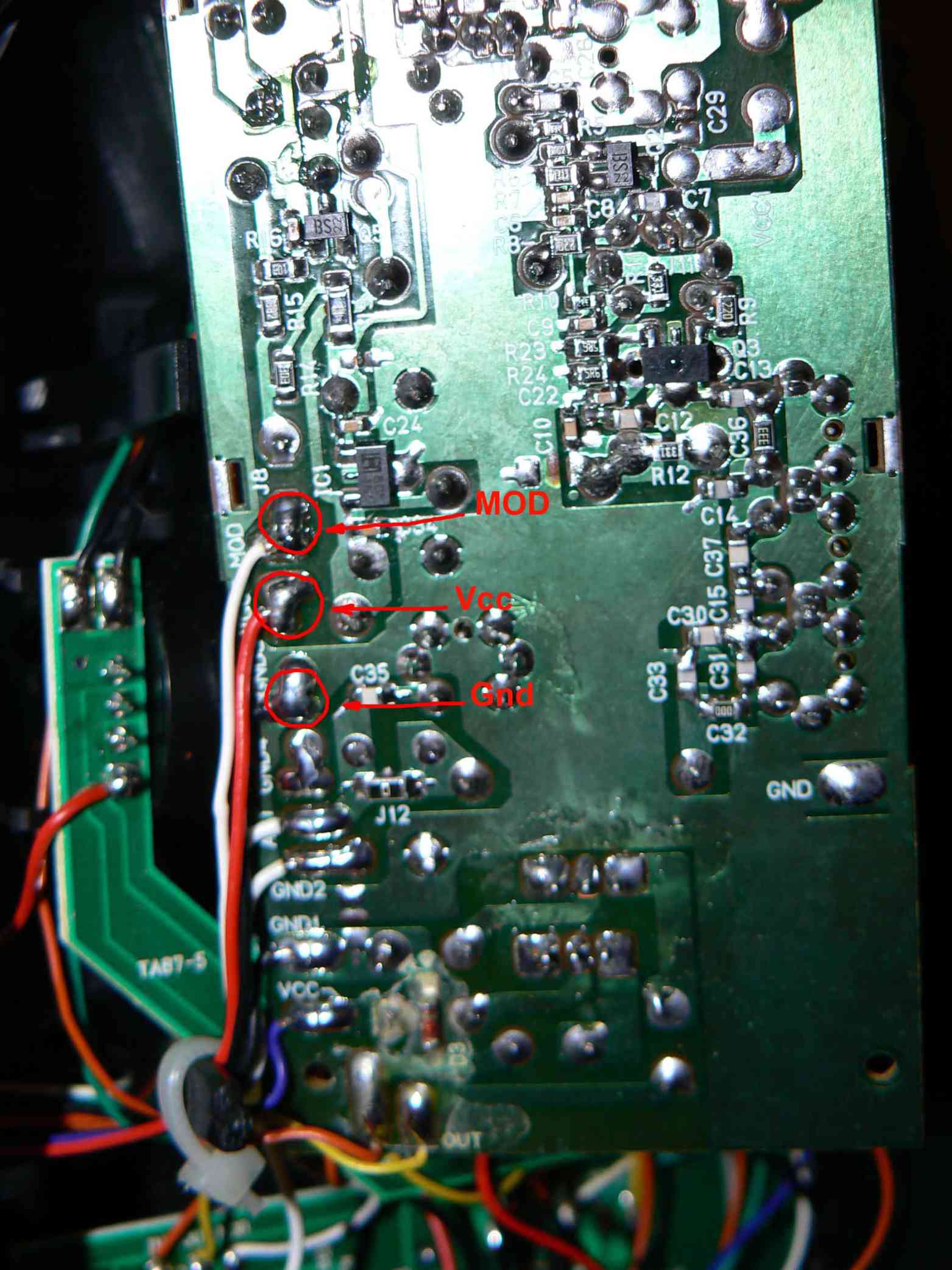

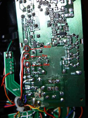

retiramos el módulo de 35 y localizamos las conexiones de Vcc, Gnd, y Mod
Por Adrian IMPA
#1040190

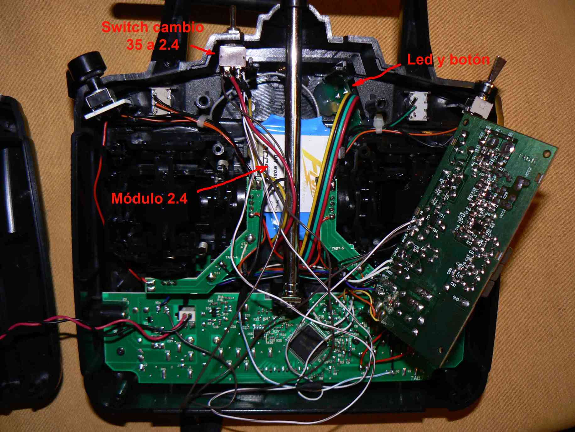

Yo como quería dejar el 35Mhz también operativo, desoldé el Vcc y Mod y los soldé al centro un switch bipolar de dos posiciones, luego soldé el Vcc y Mod del módulo a un extremo y al otro extremo le soldé un par de cables para unir el Vcc y Mod de la placa de 35Mhz. Por último se unen todos los Gnd (importante, todas las tierras se deben unir, sino no funciona).

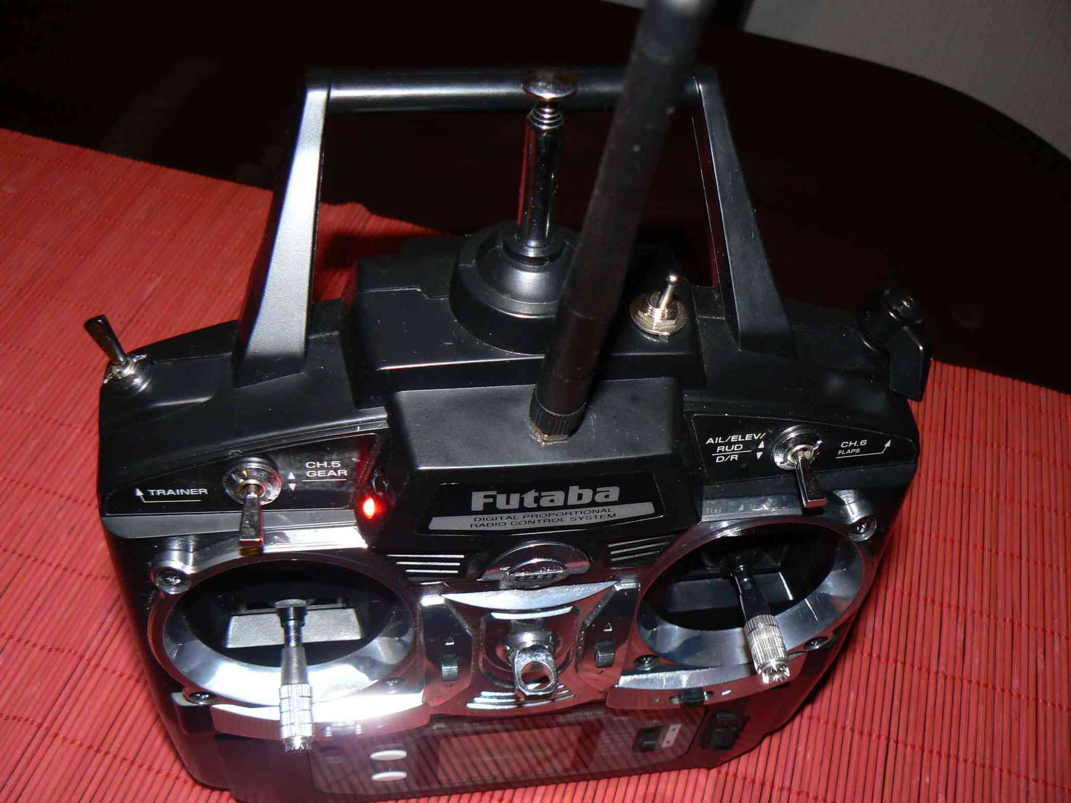

Por último taladre la carcaza en la parte superior para instalar el switch y por delante para que se viese el led del 2.4 y tener al alcance el botón de binding.
Ya la he probado y funciona de maravilla. En la prueba de alcance me alejé unos 60 metros y continuó funcionando sin problemas.
