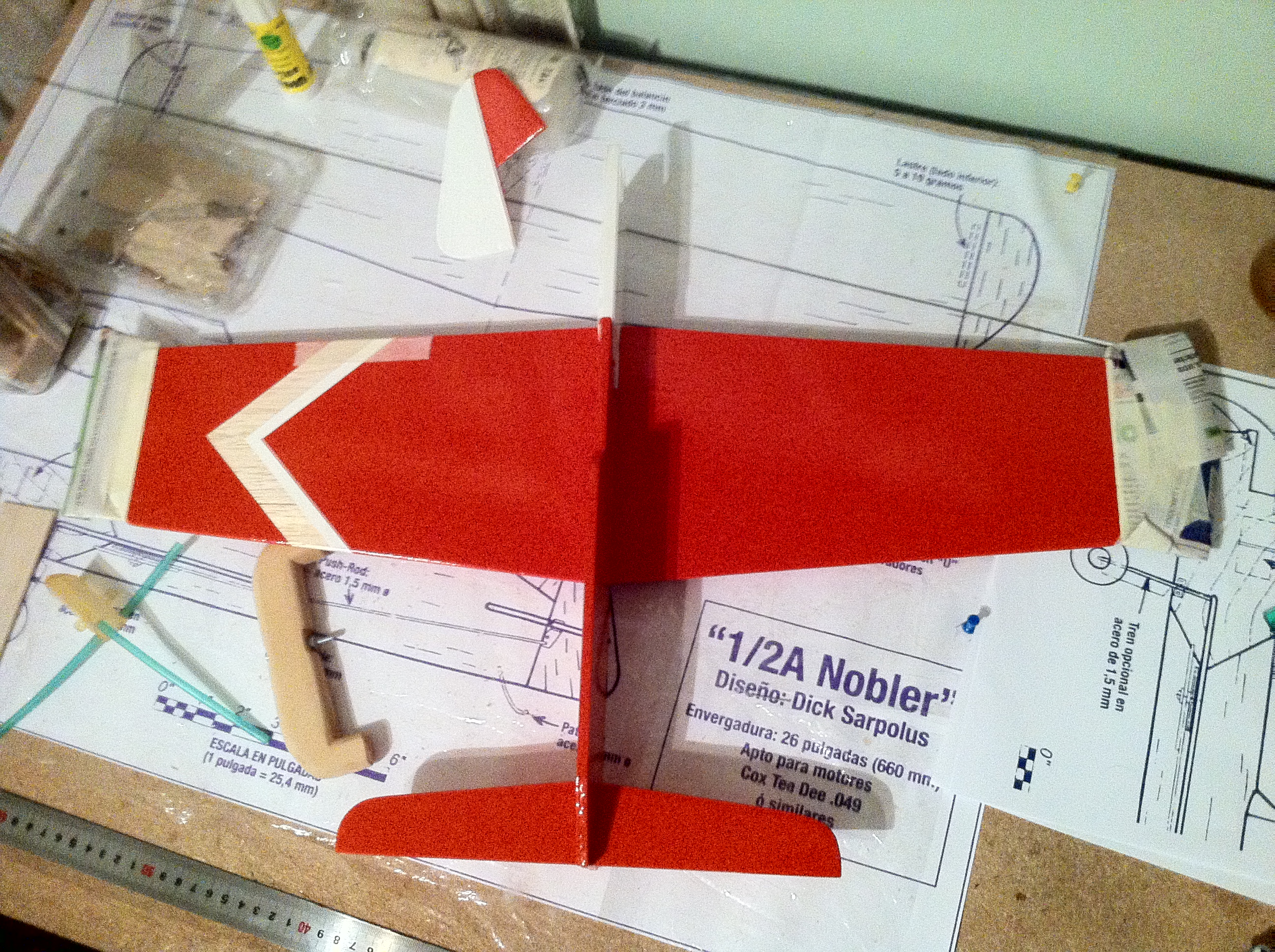

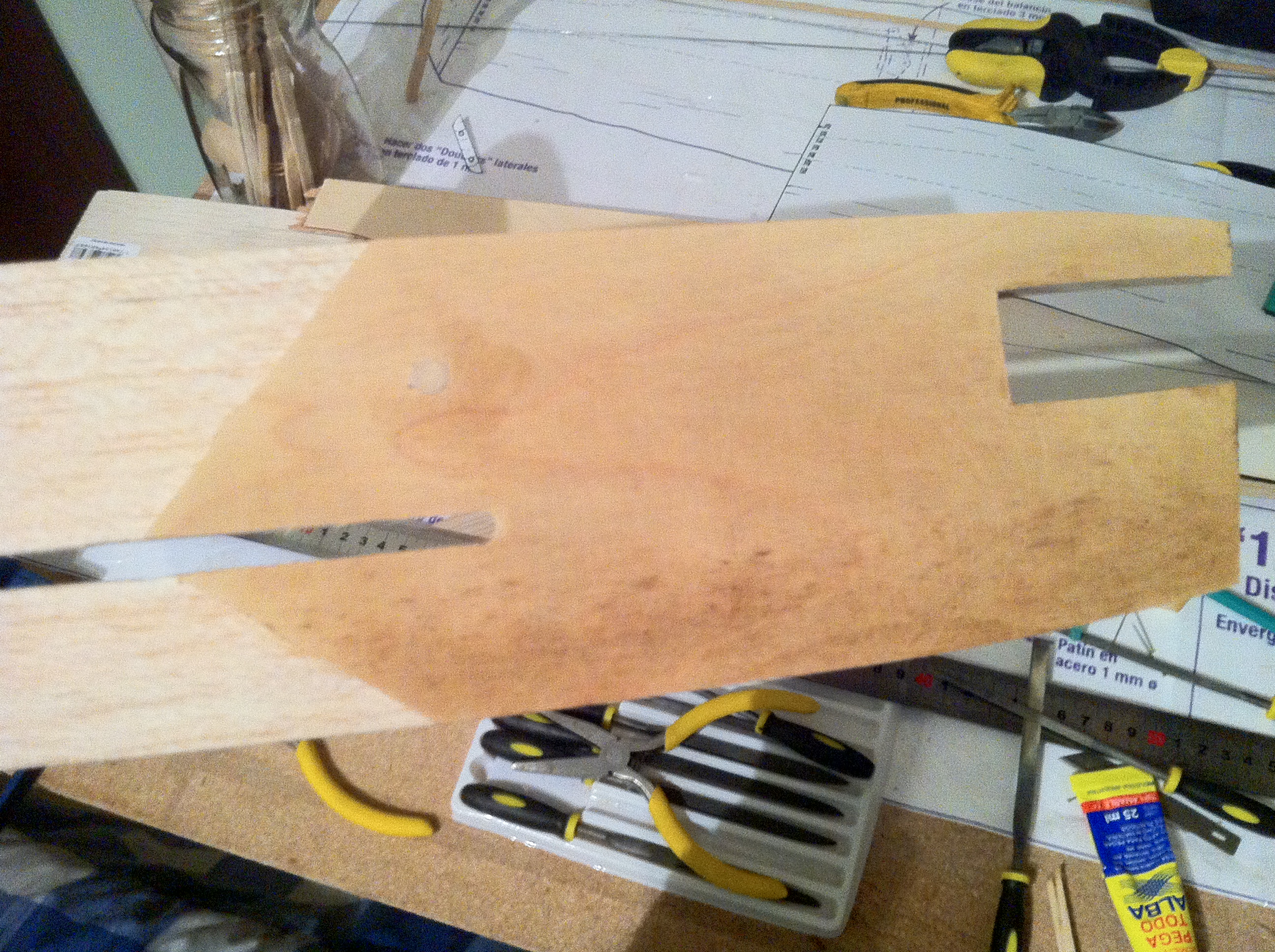

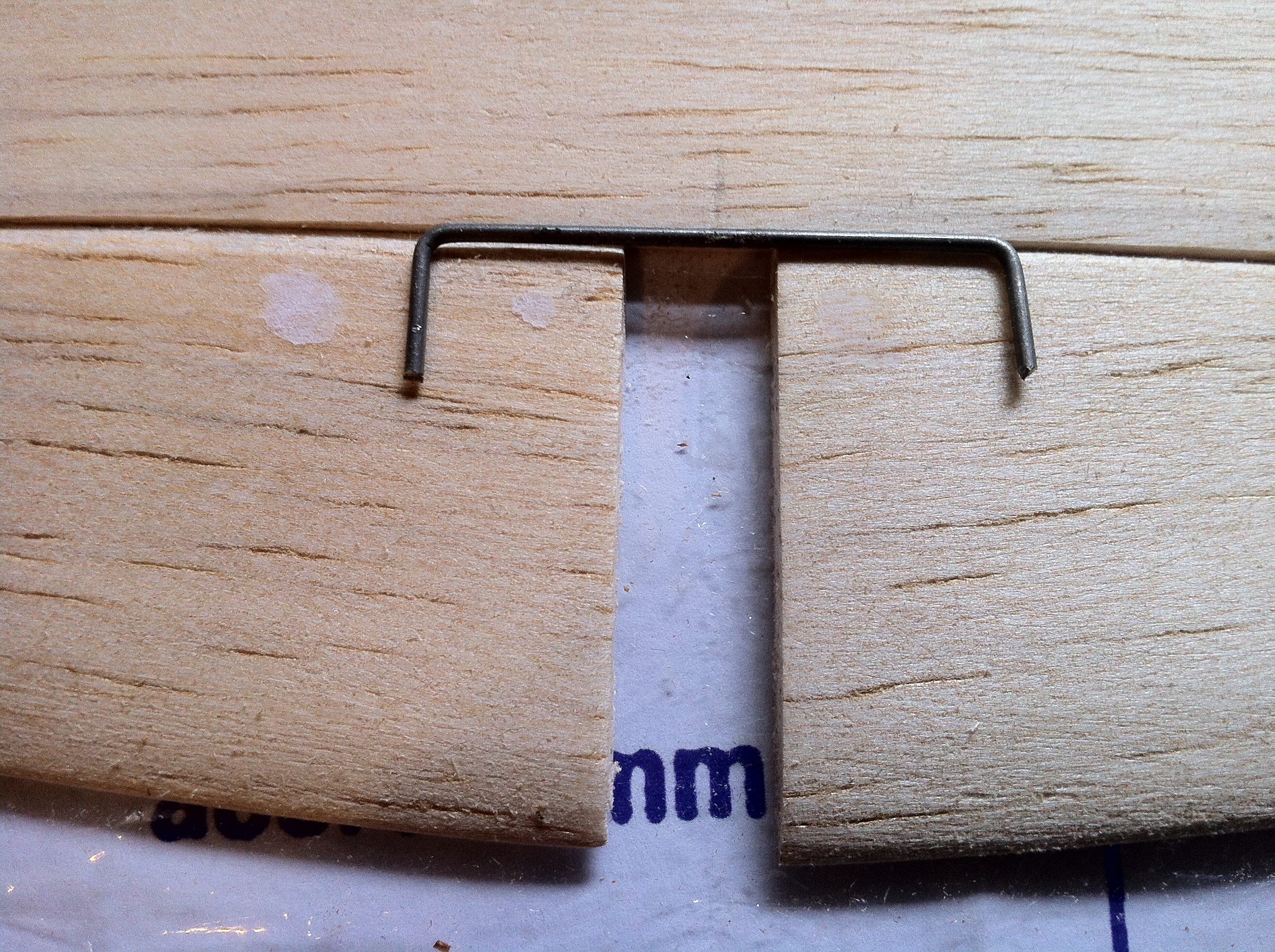

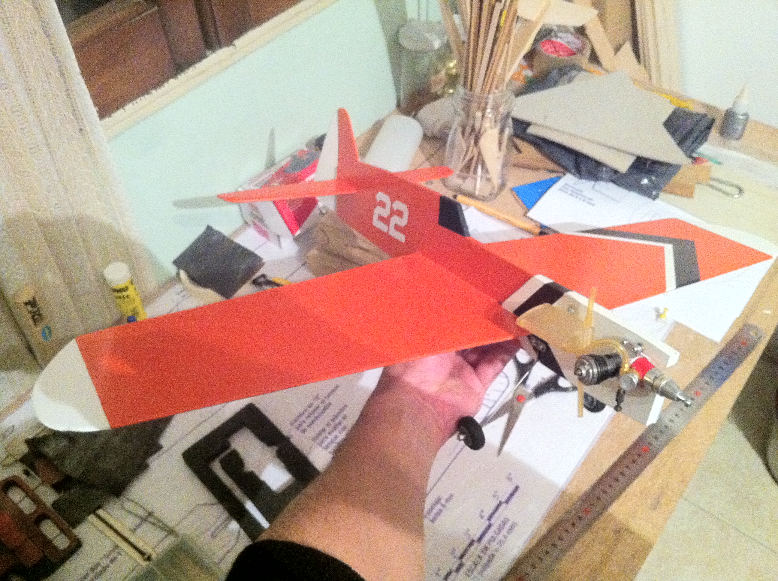

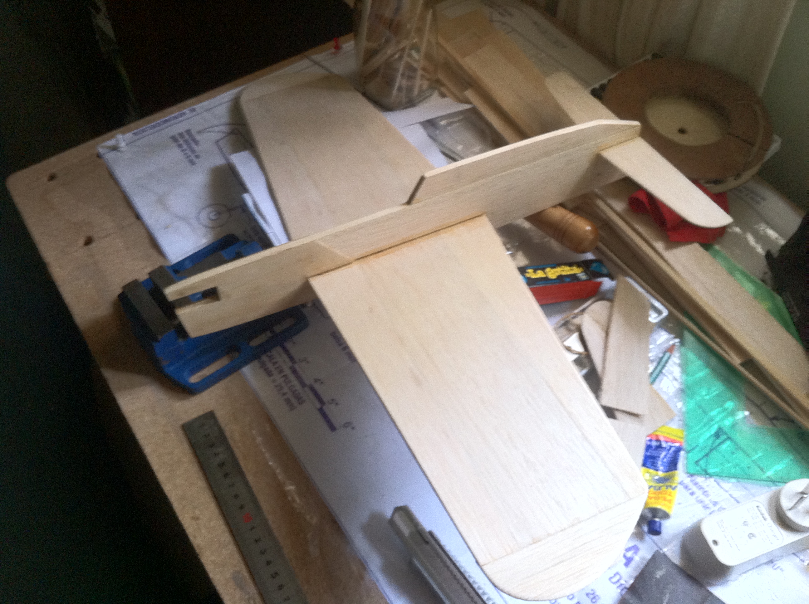

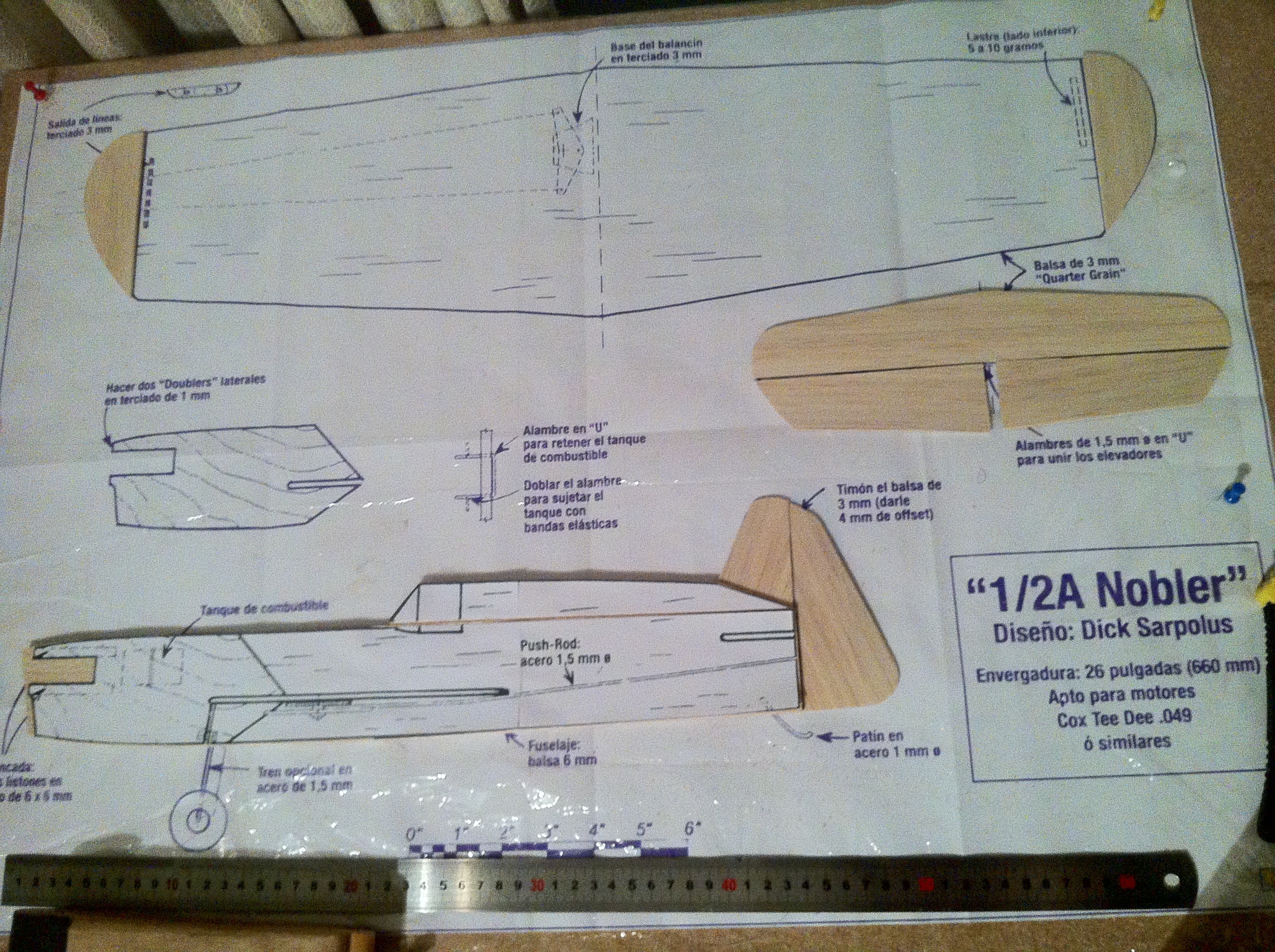

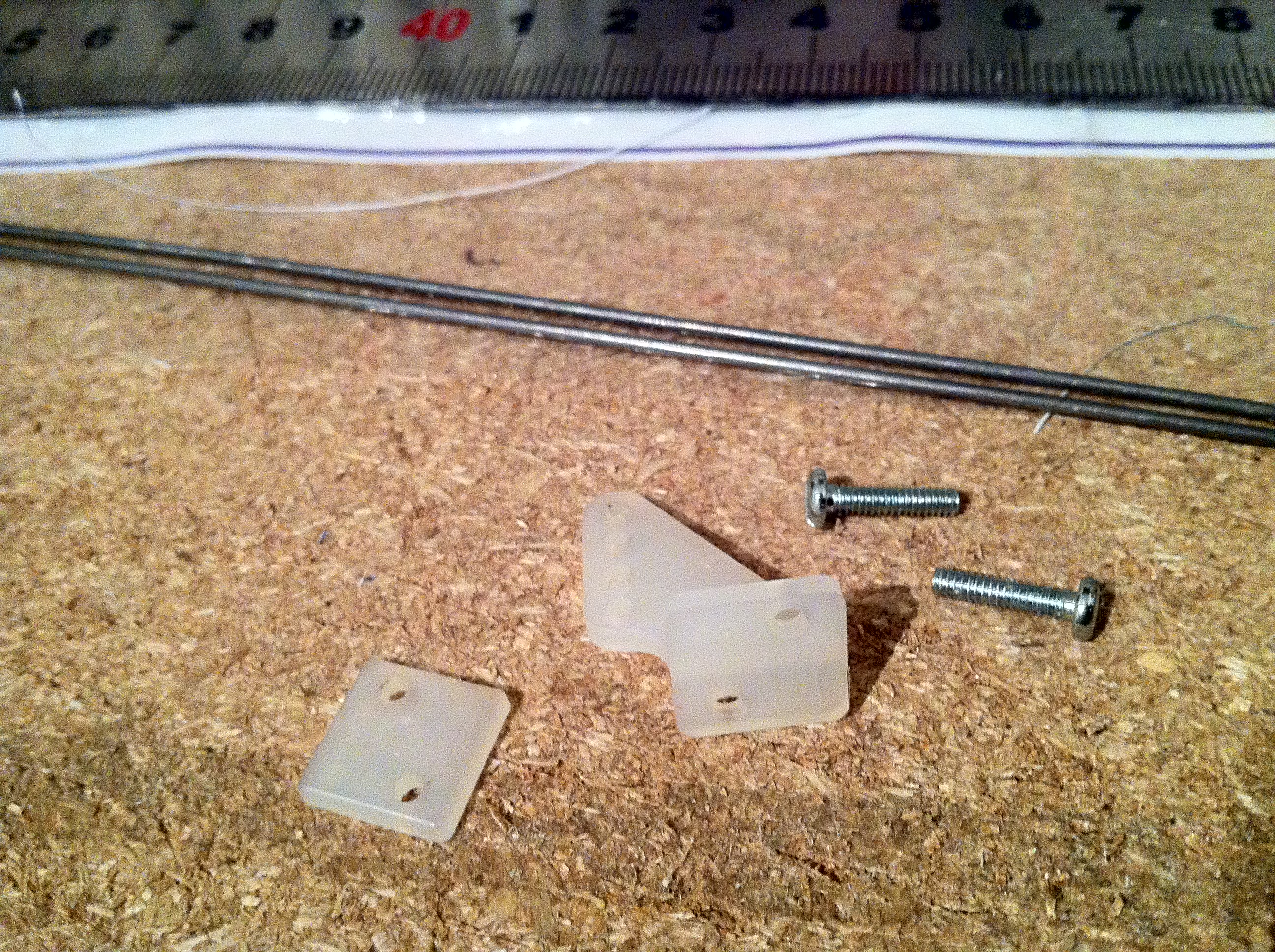

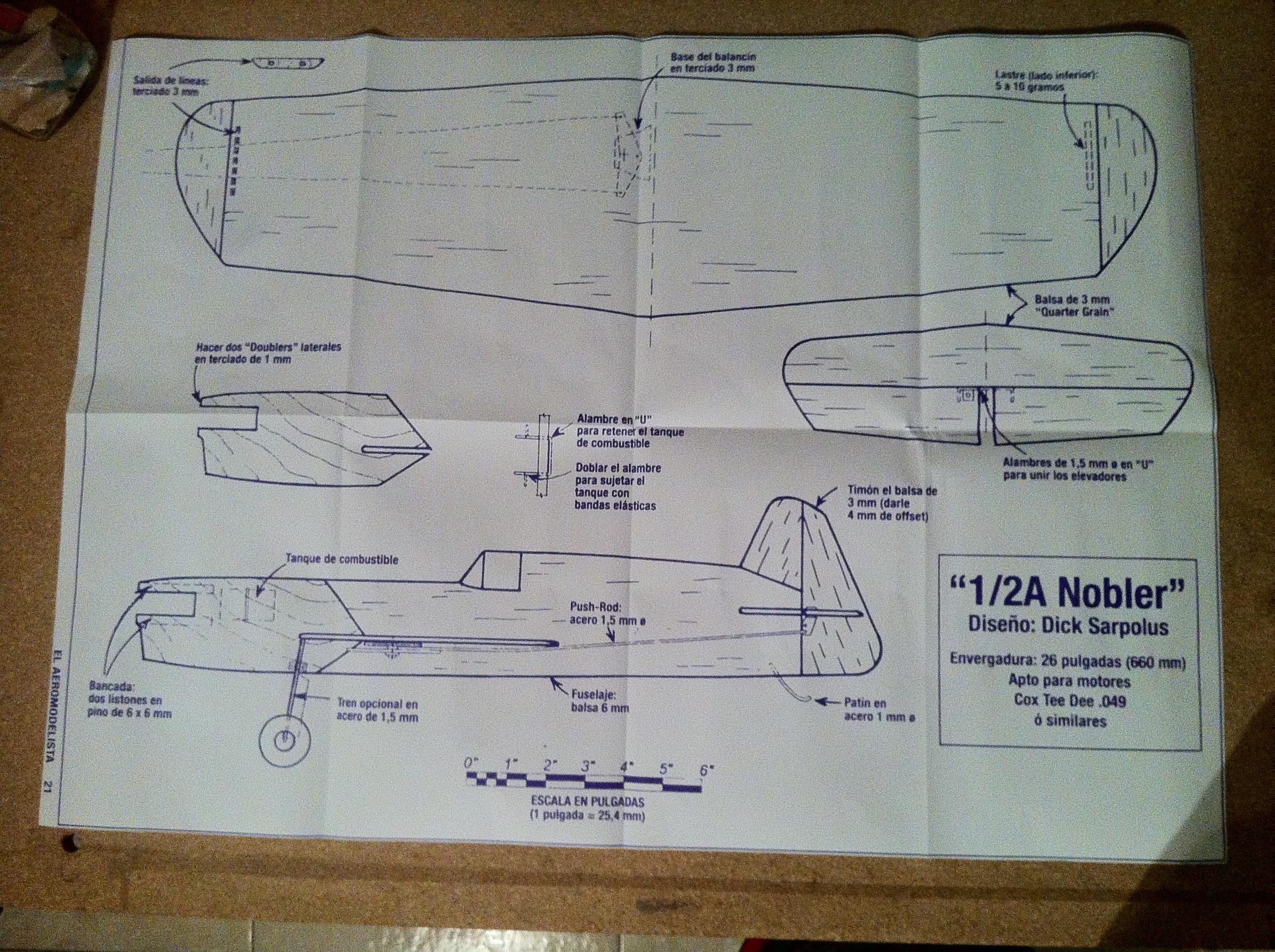

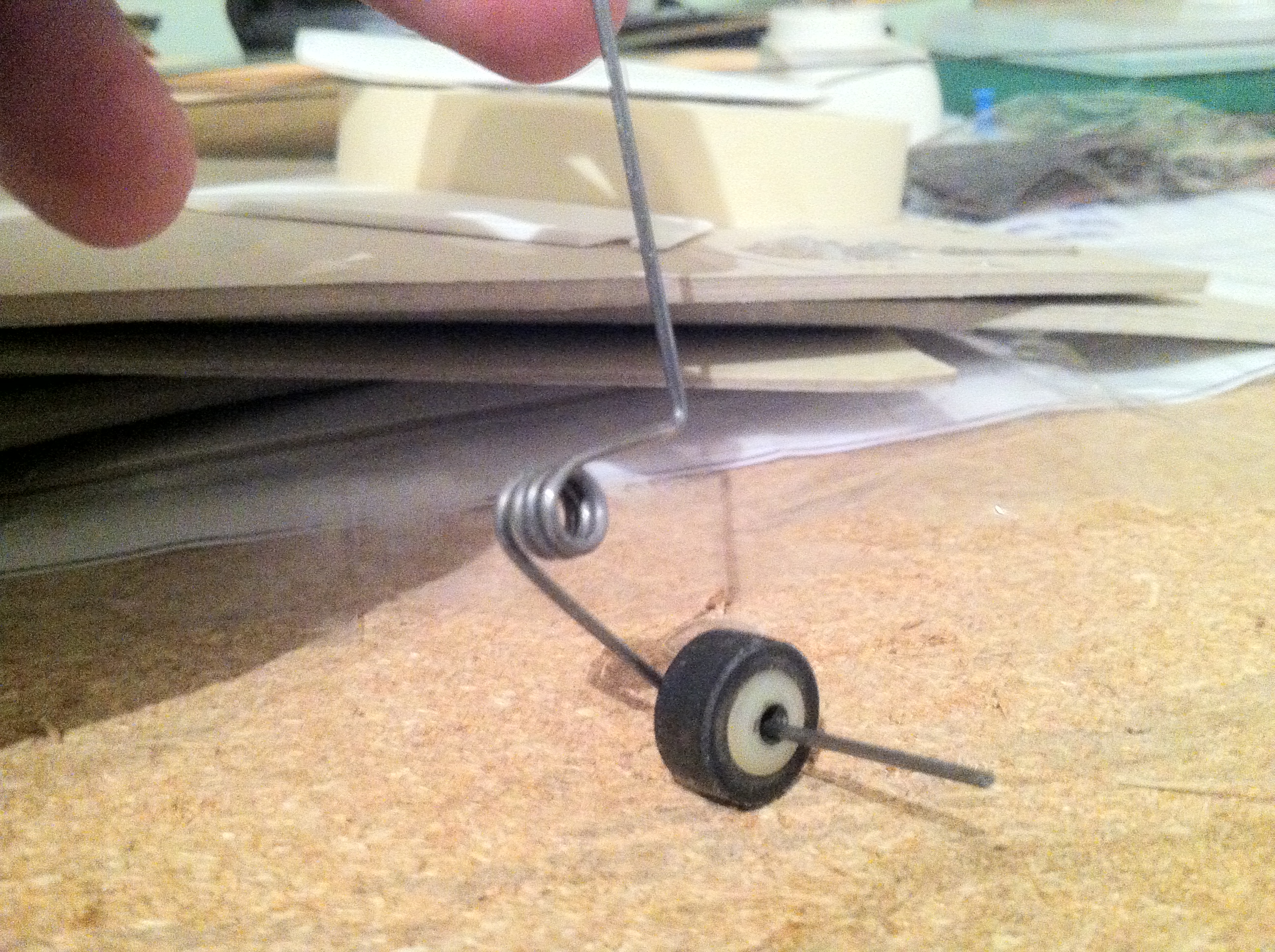

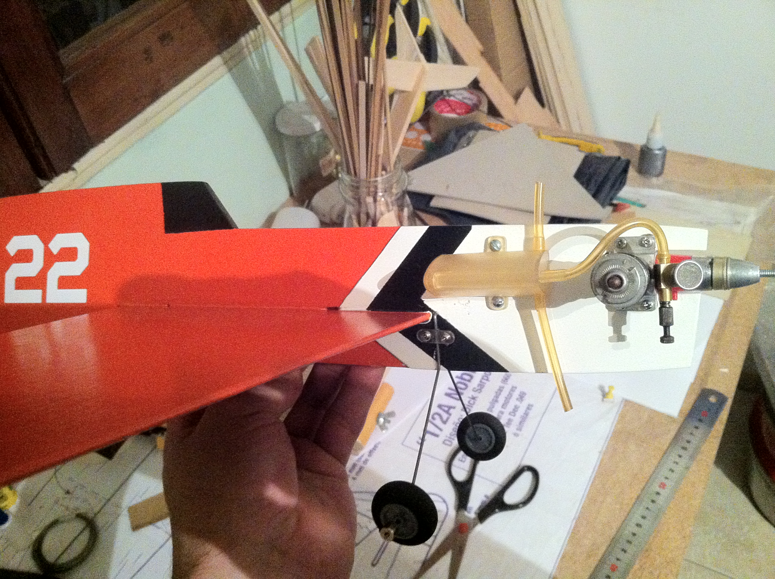

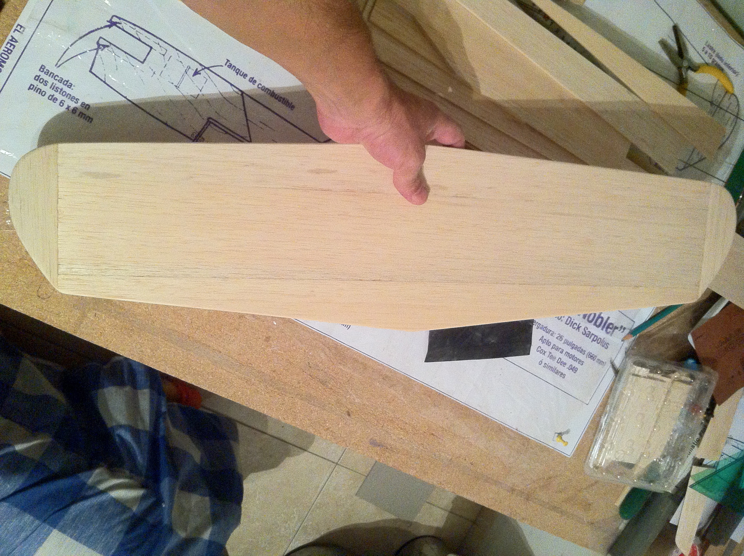

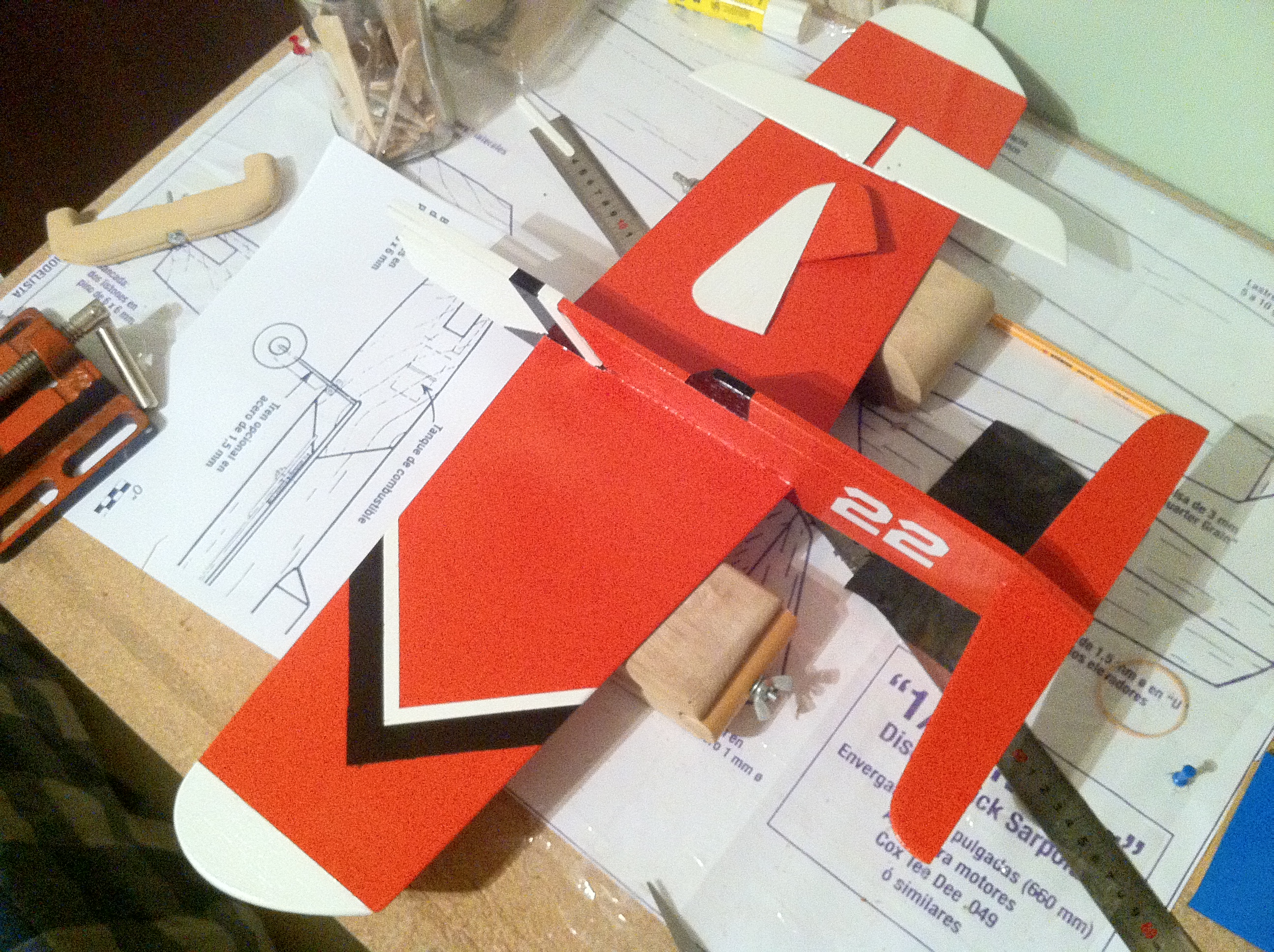

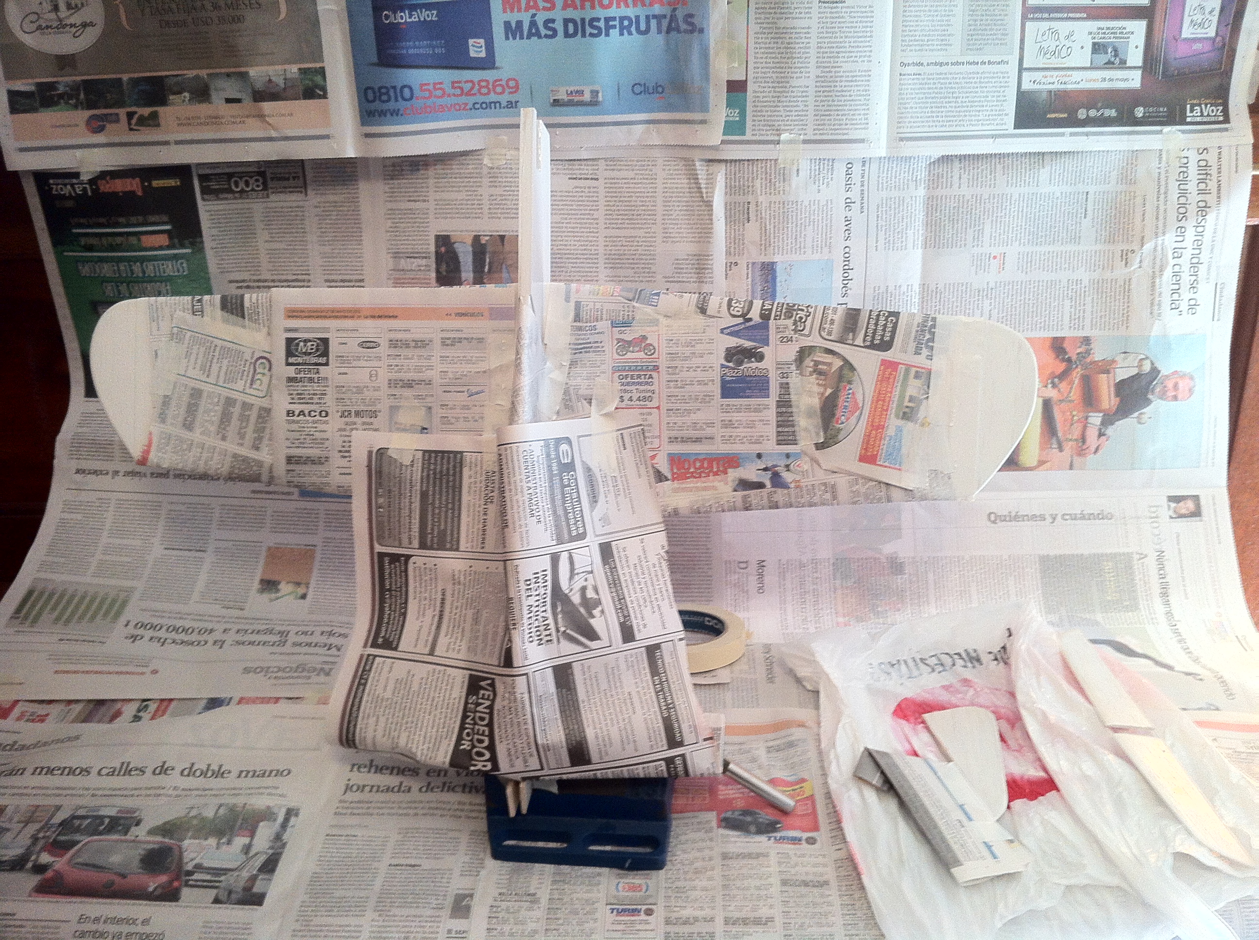

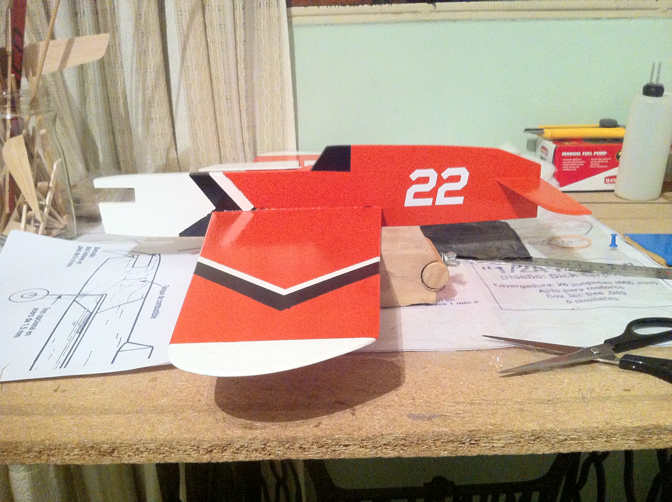

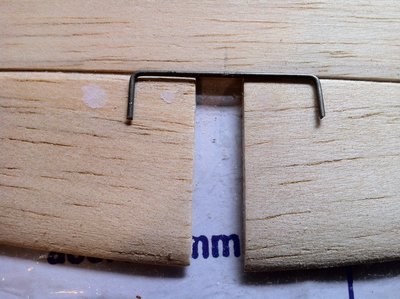

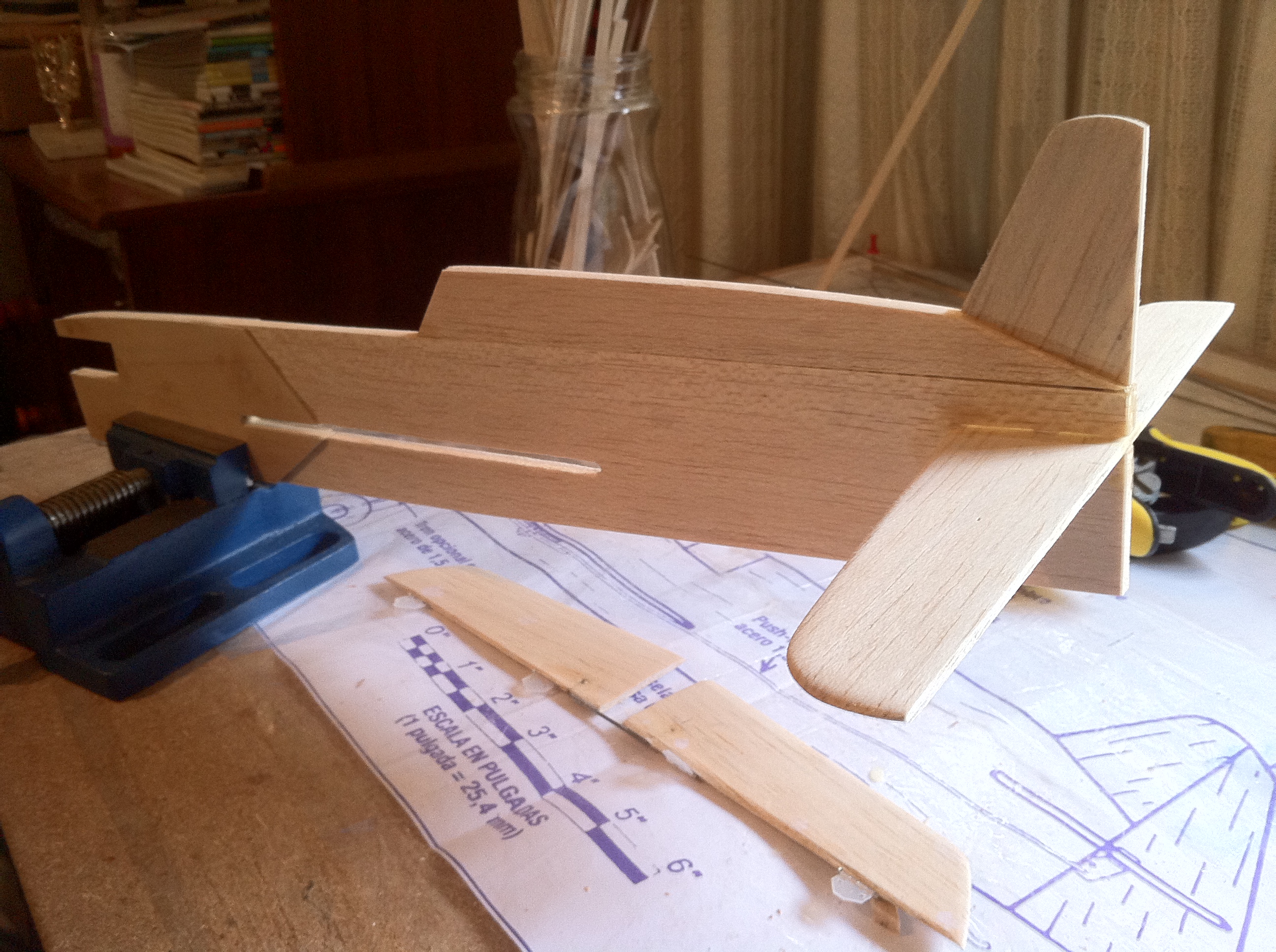

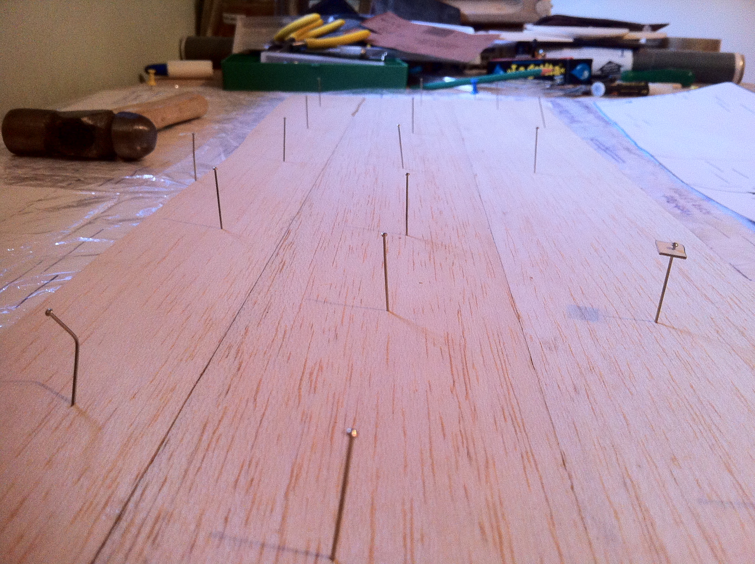

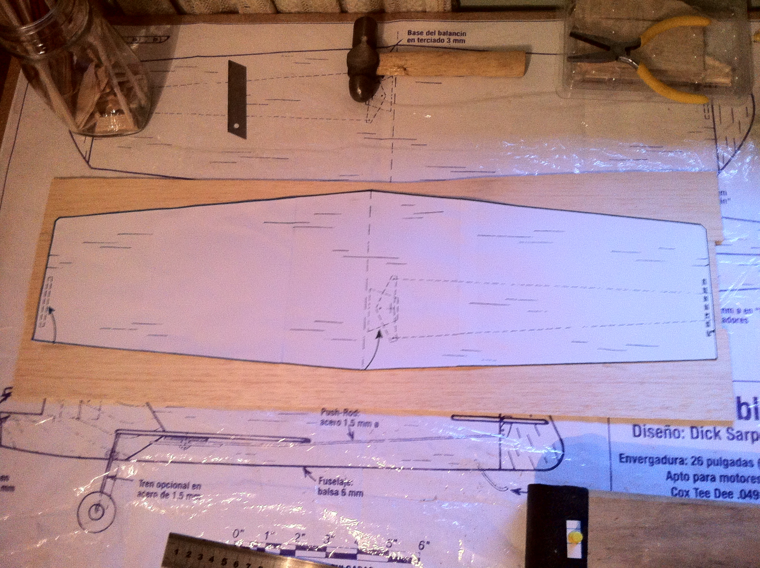

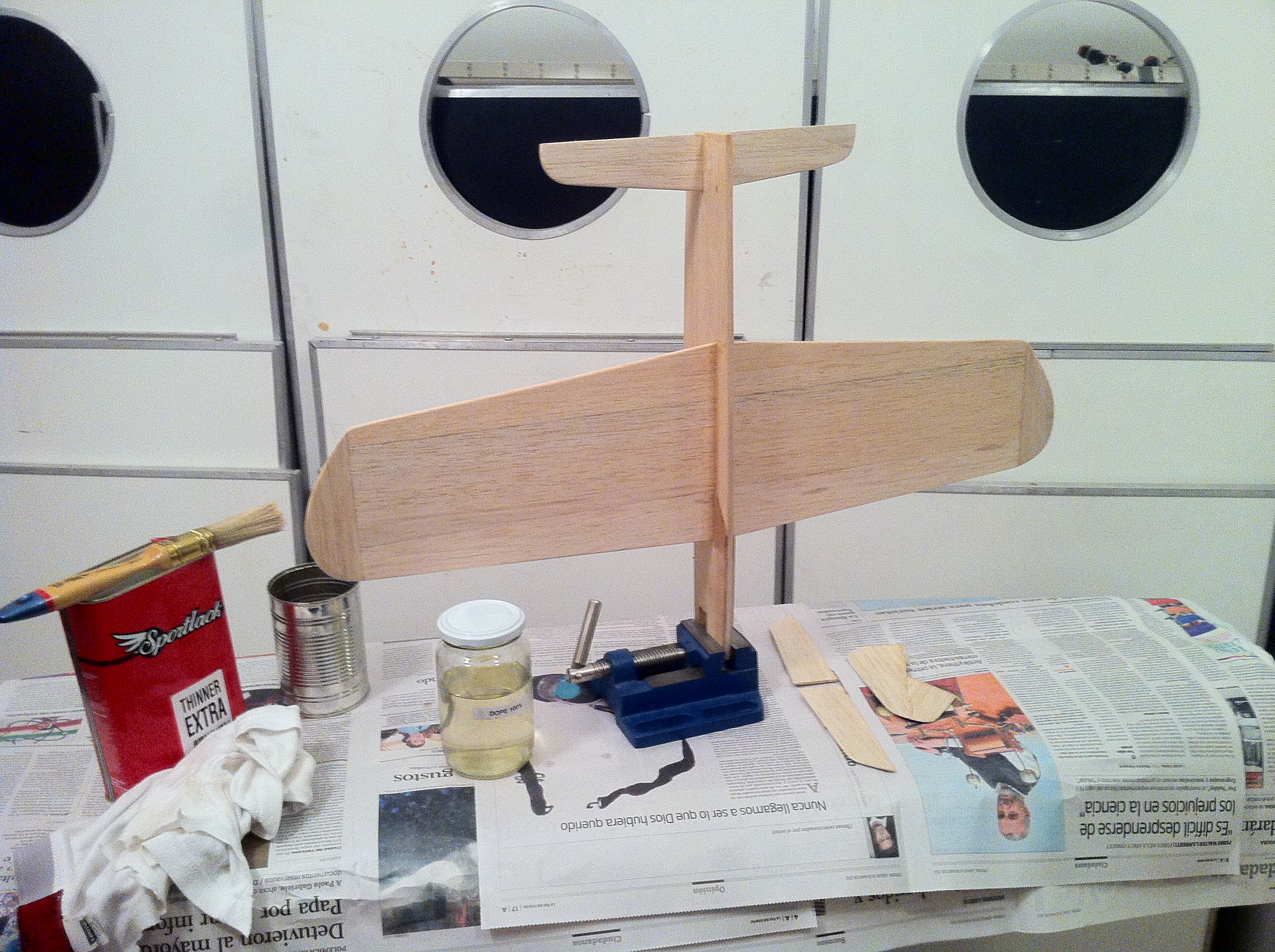

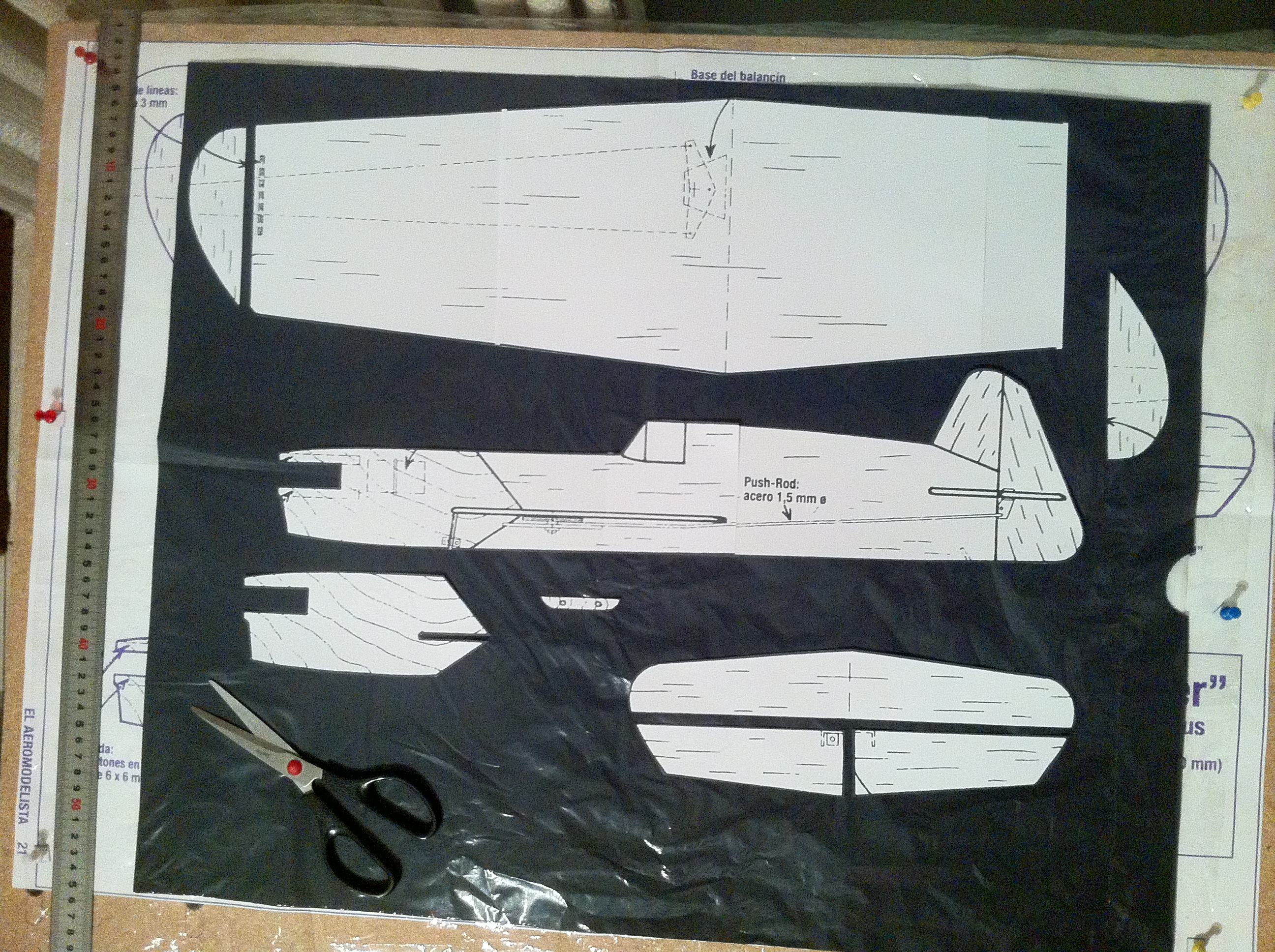

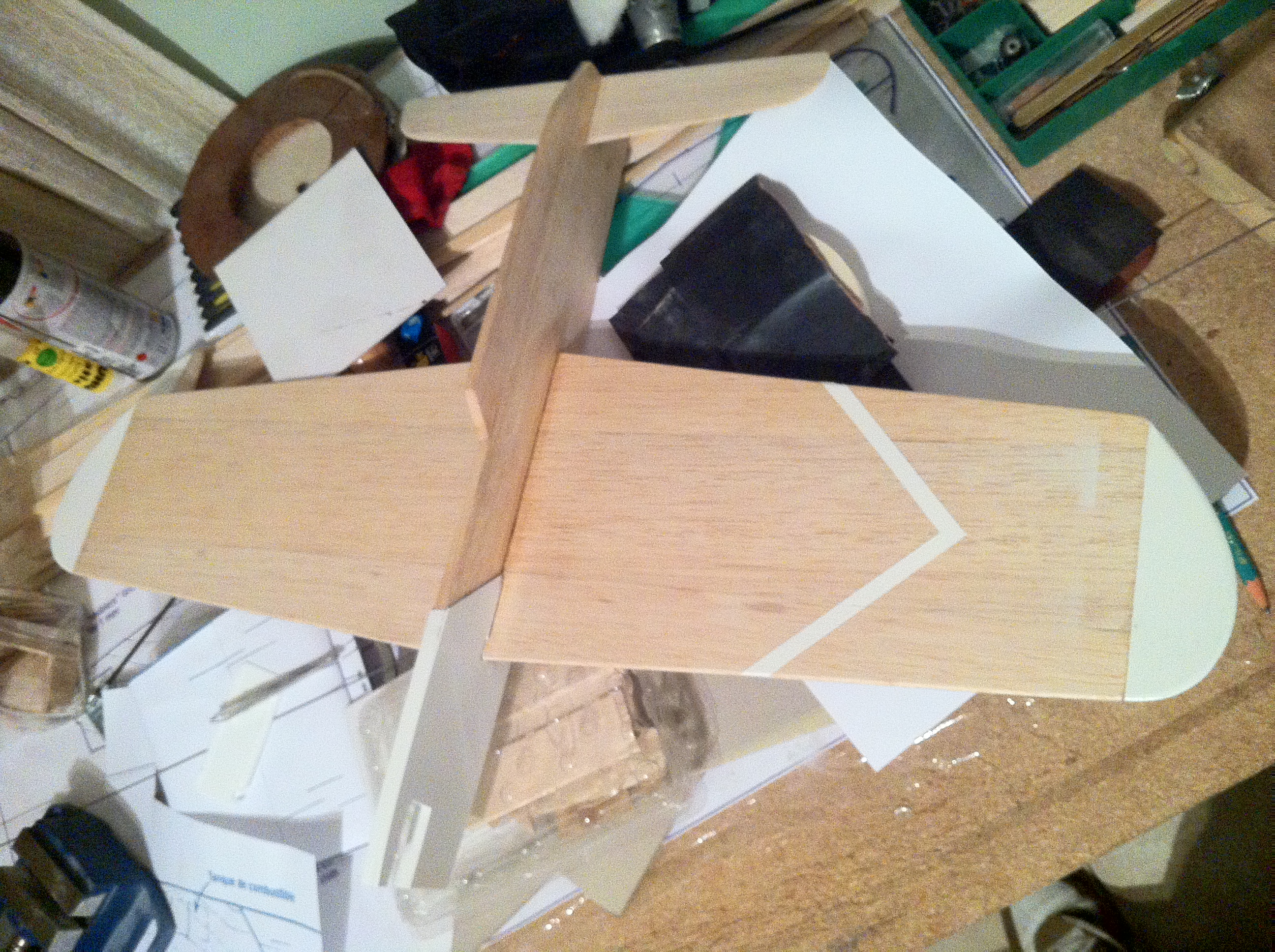

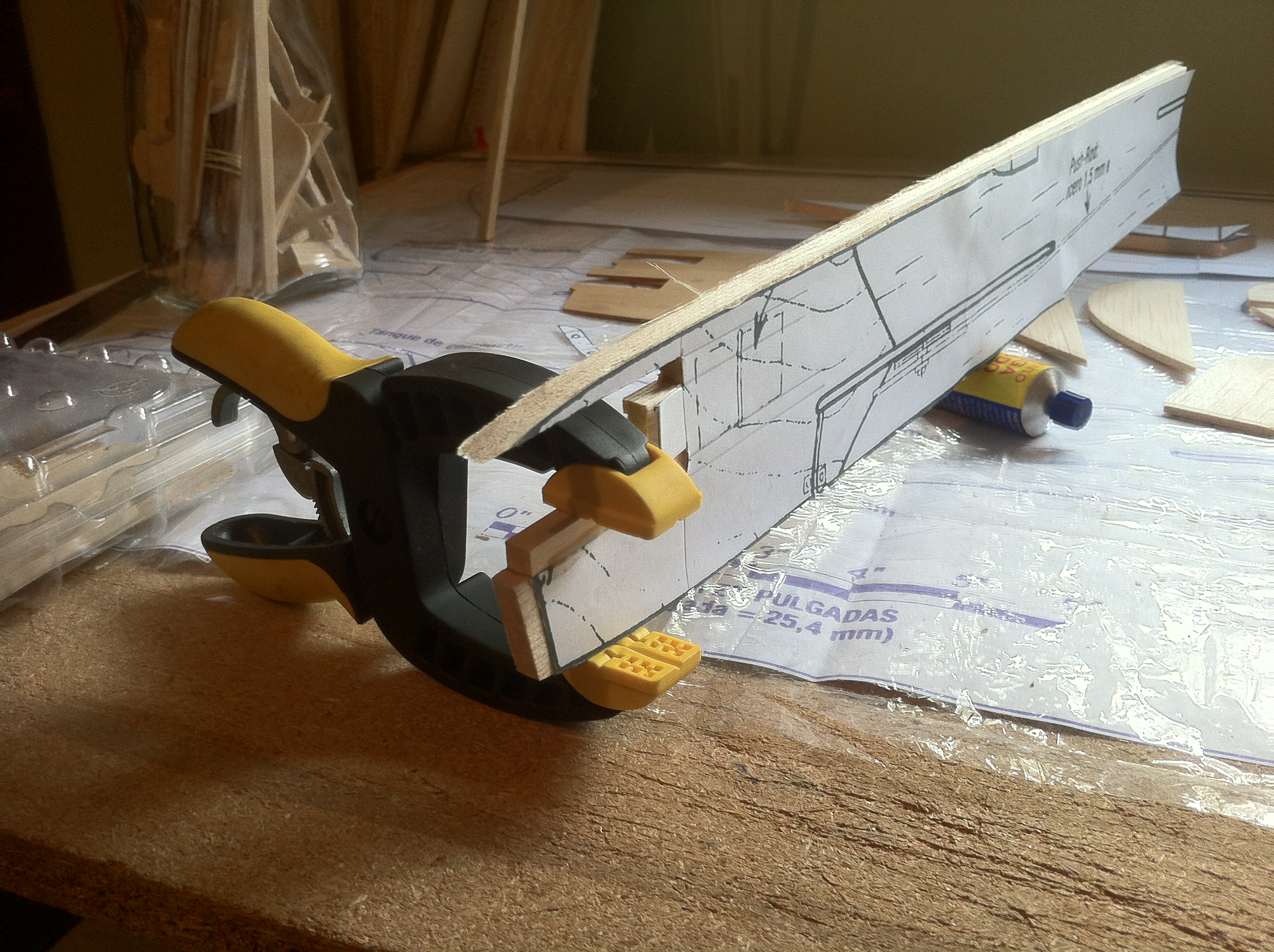

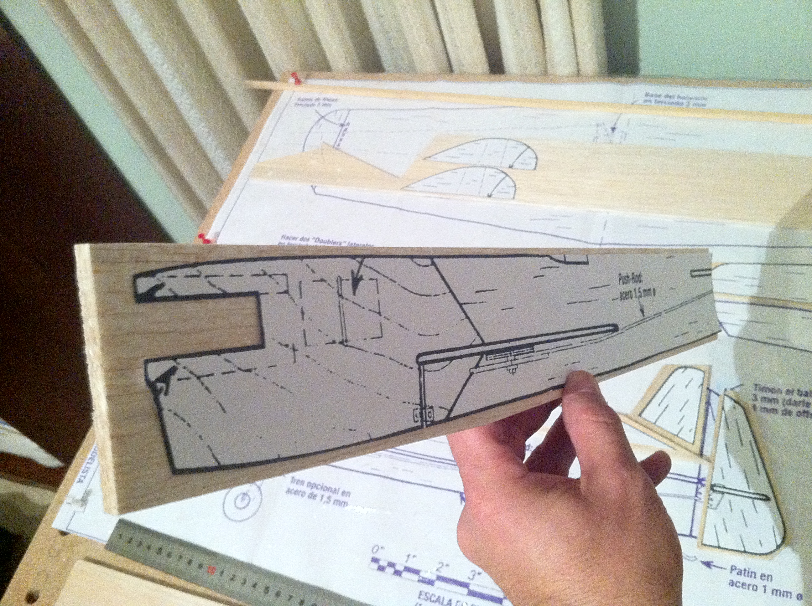

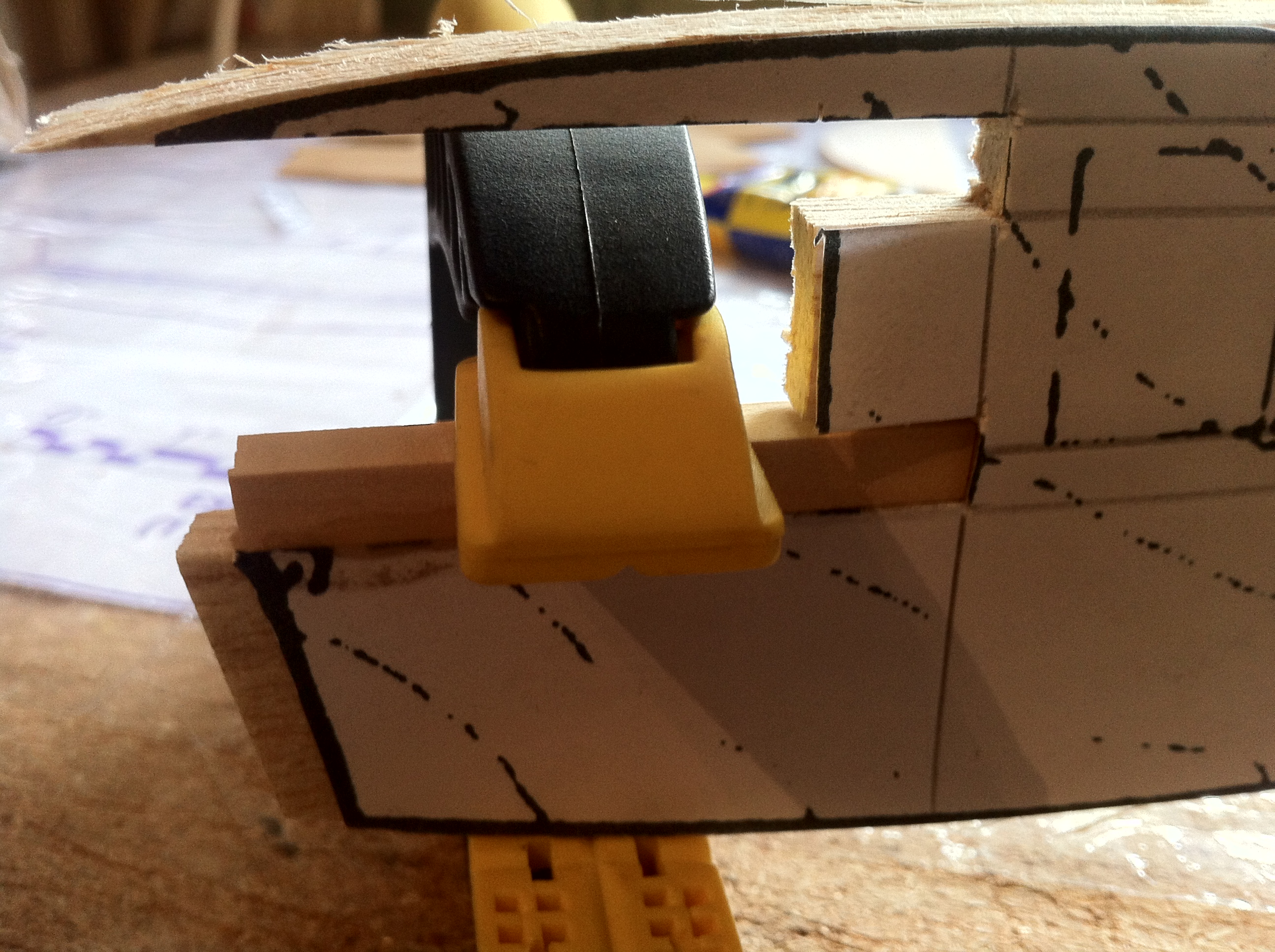

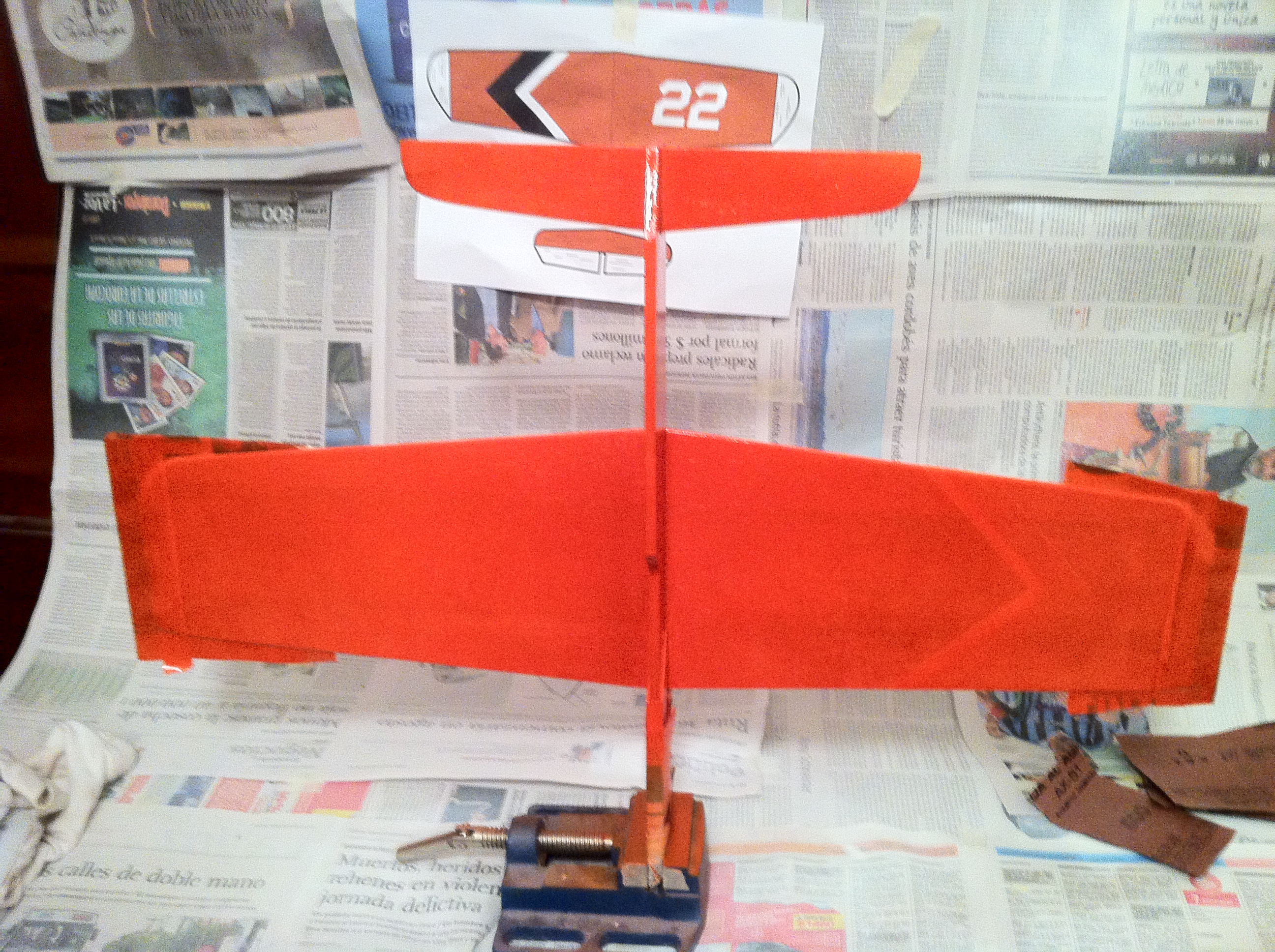

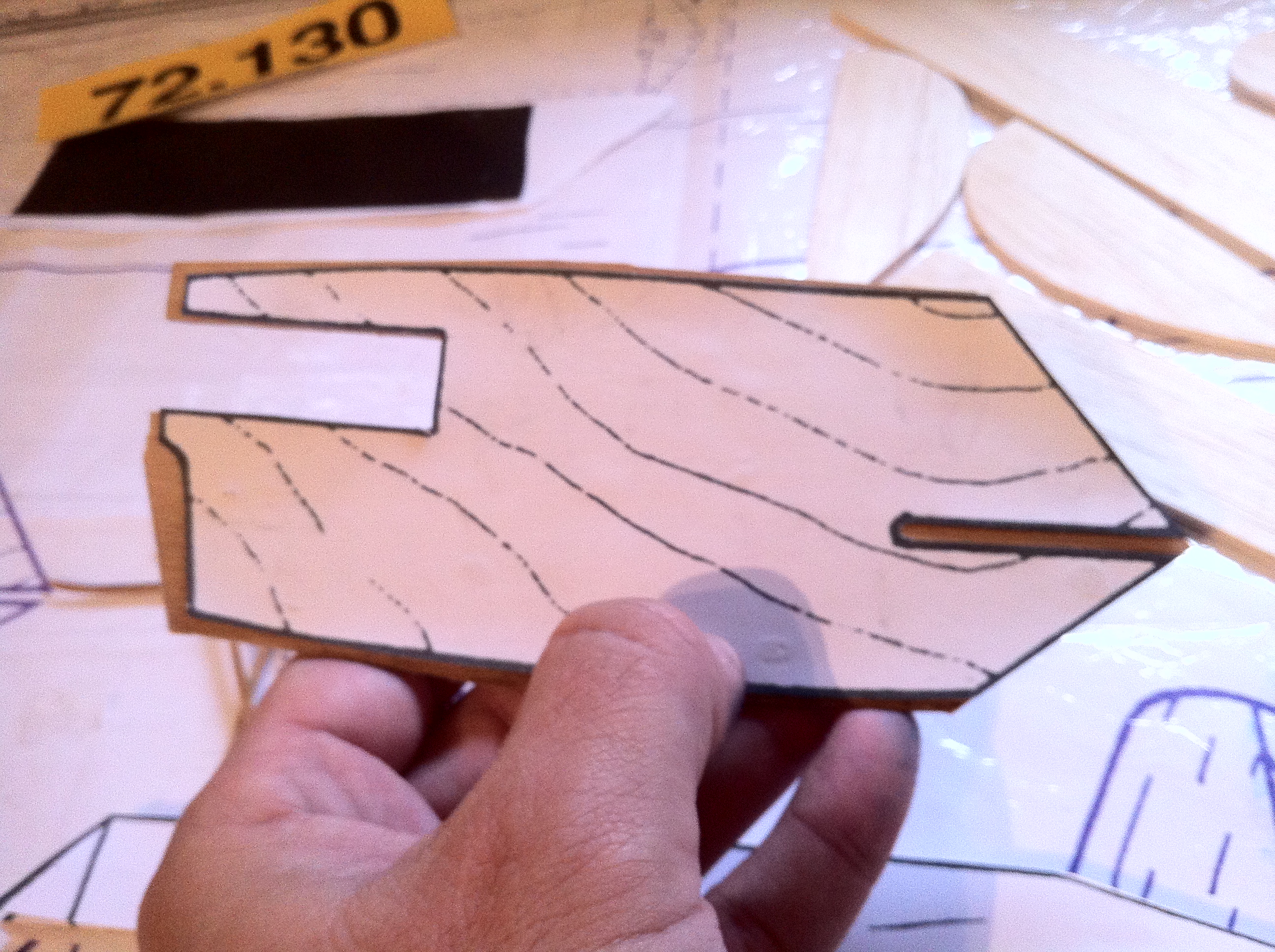

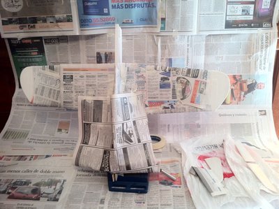

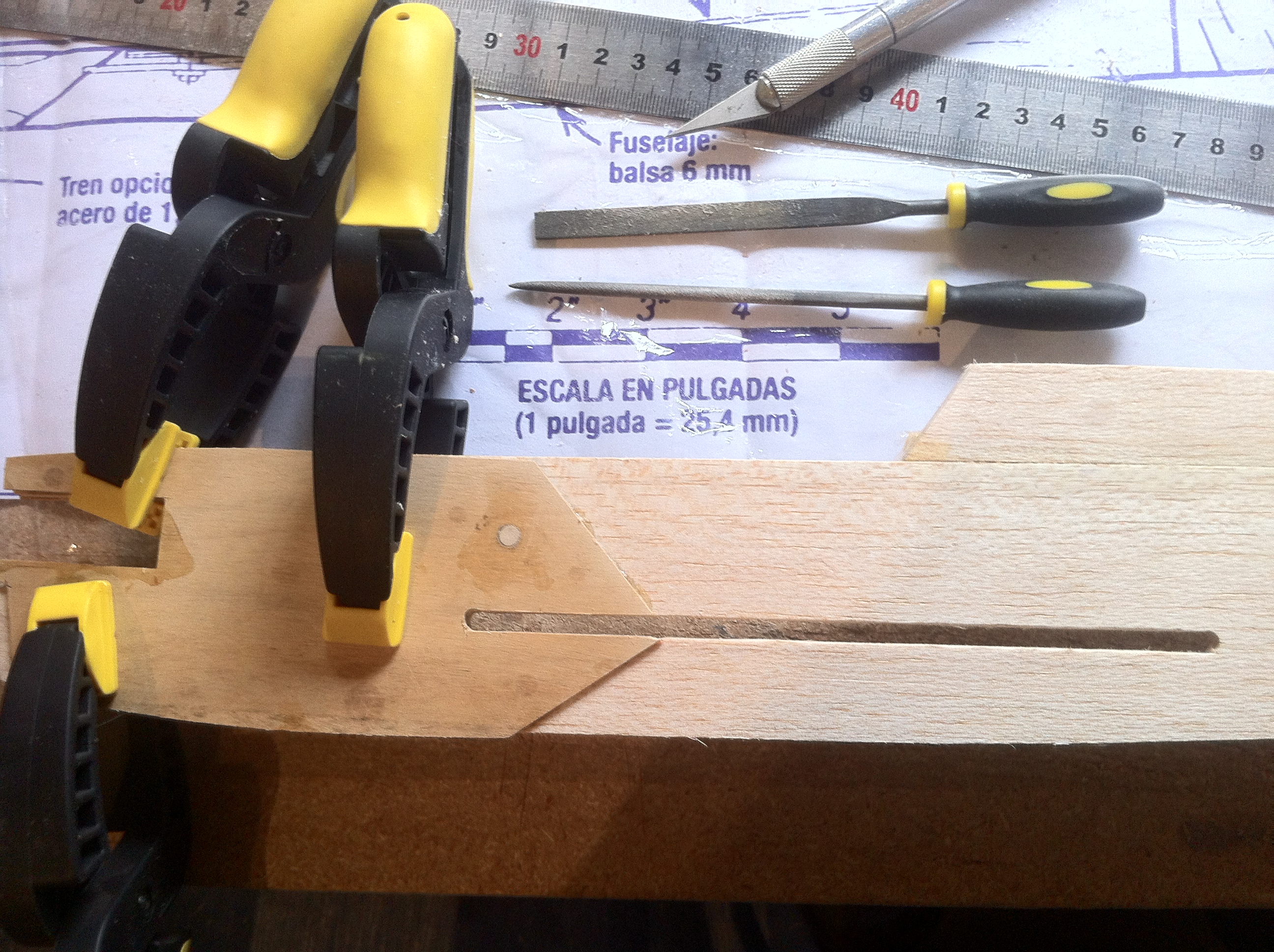

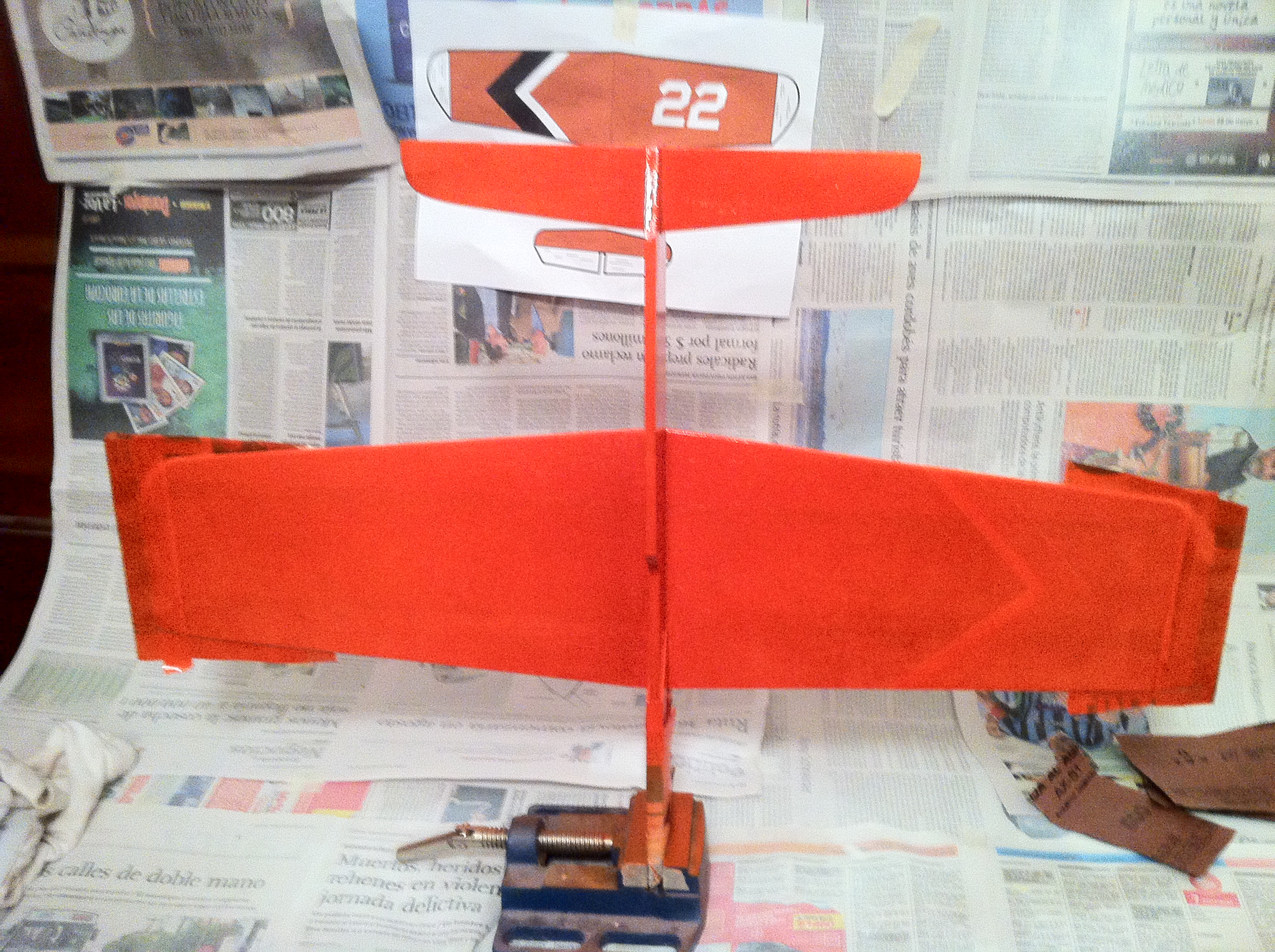

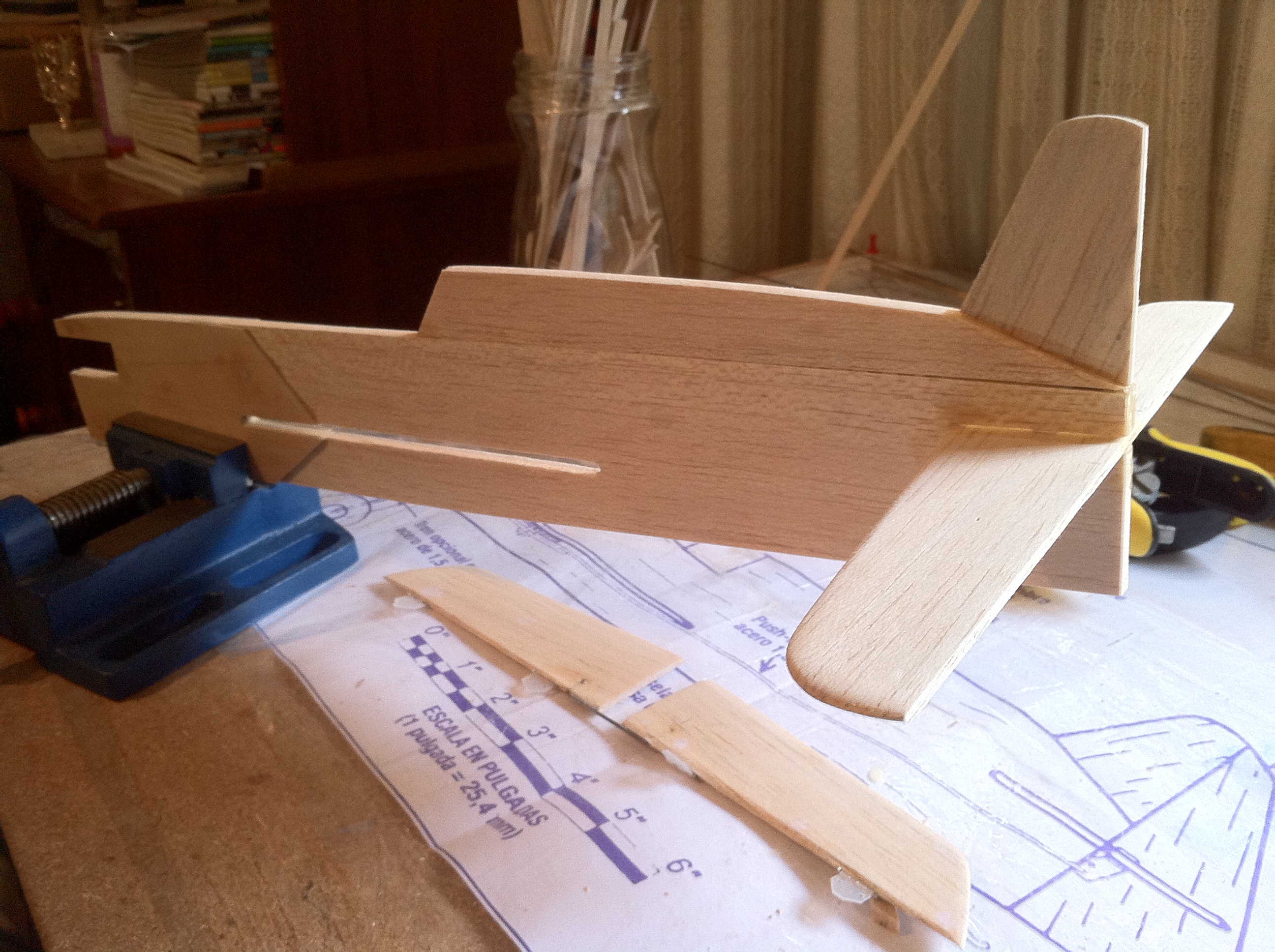

Que tal un saludo a todos, les comparto la construcción paso a paso del Nobler 1/2A para U-Control, un modelo de la firma top flite pero en este caso con la típica construcción "tablas" alas sin costillas, fuselaje, timón y estabilizador rígidos, motorizado con un legendario COX Tee Dee 0.51 cc. a continuación les muestro las fotos para seguir el paso a paso, espero que les guste.

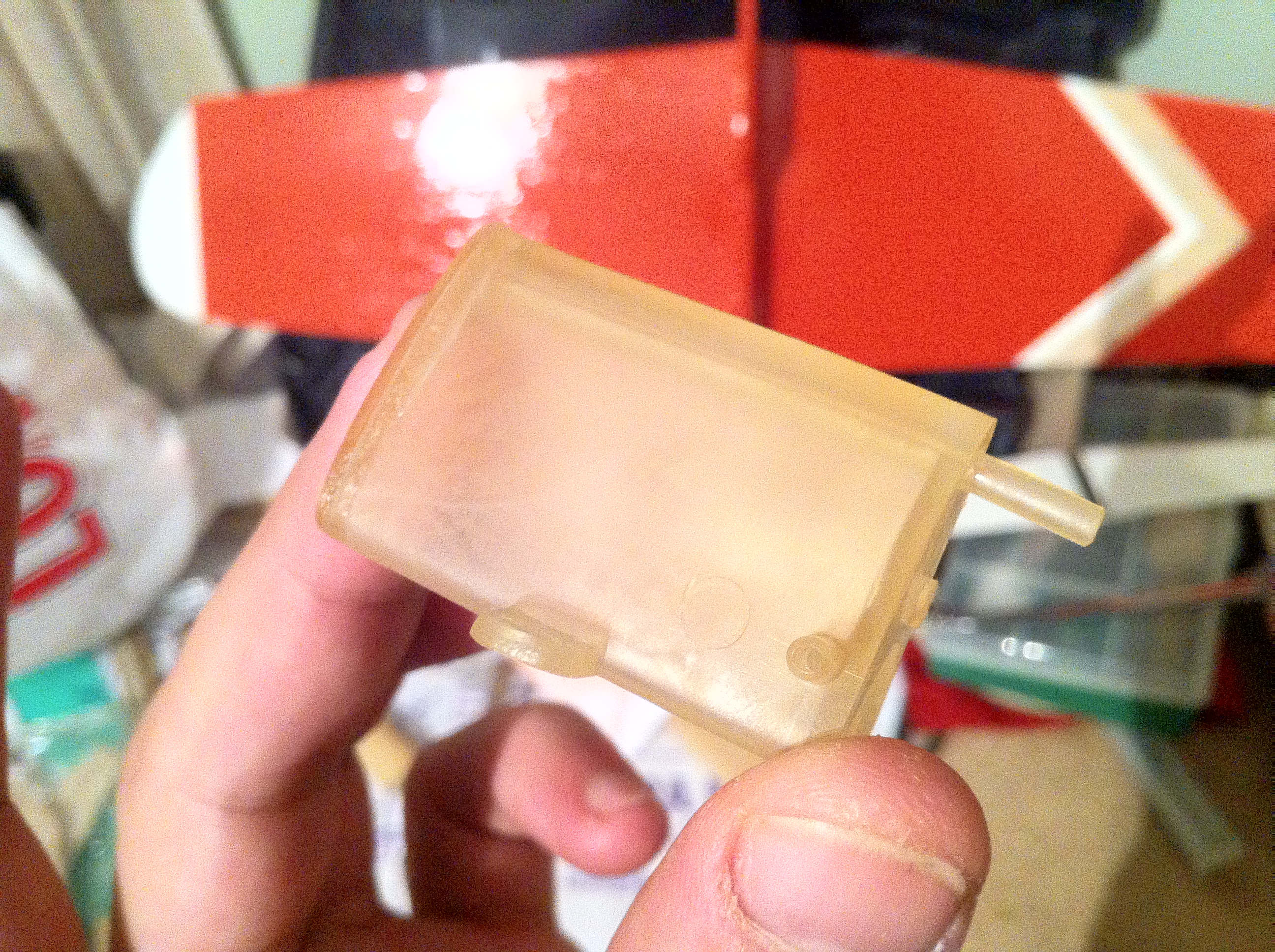

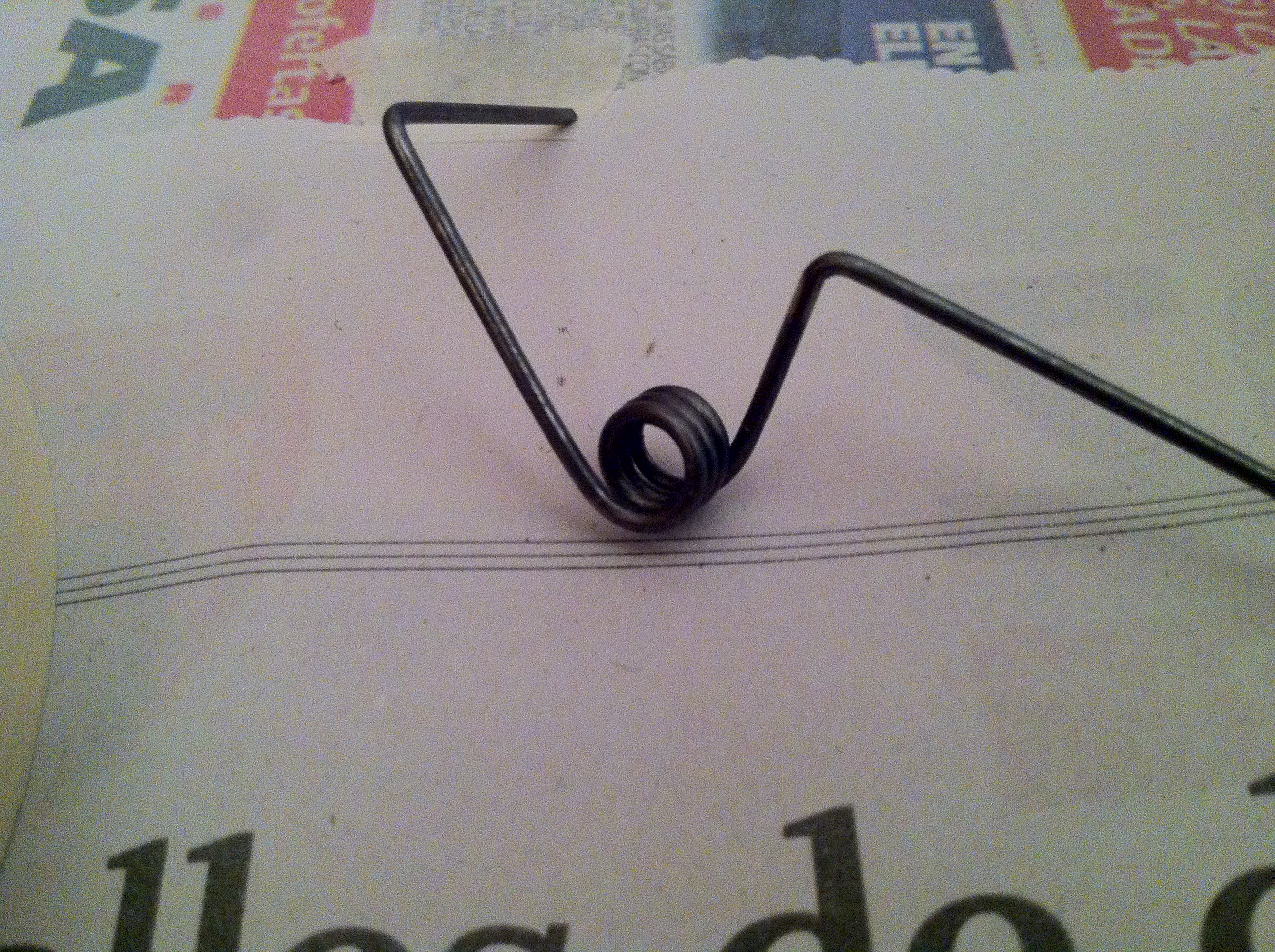

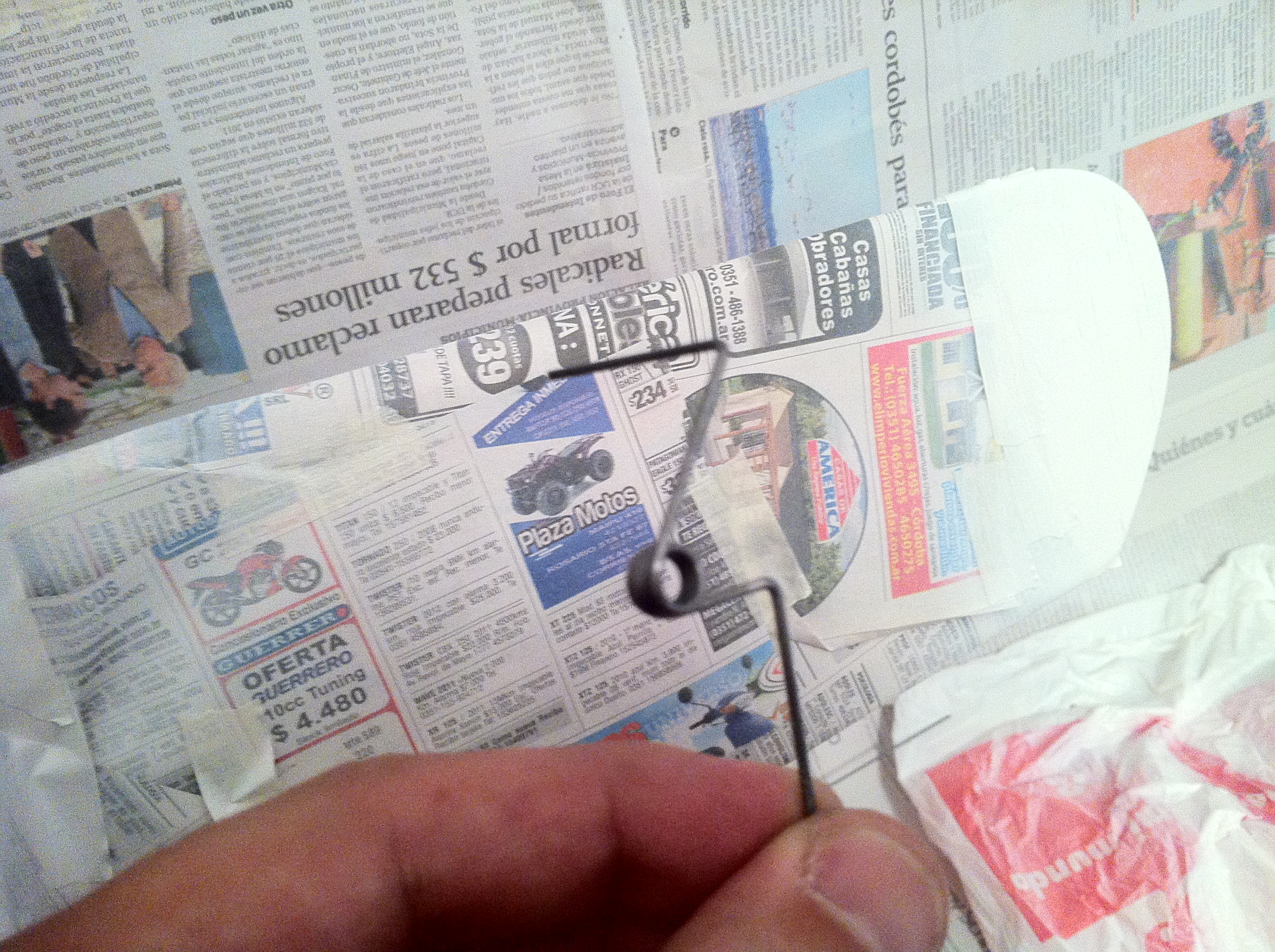

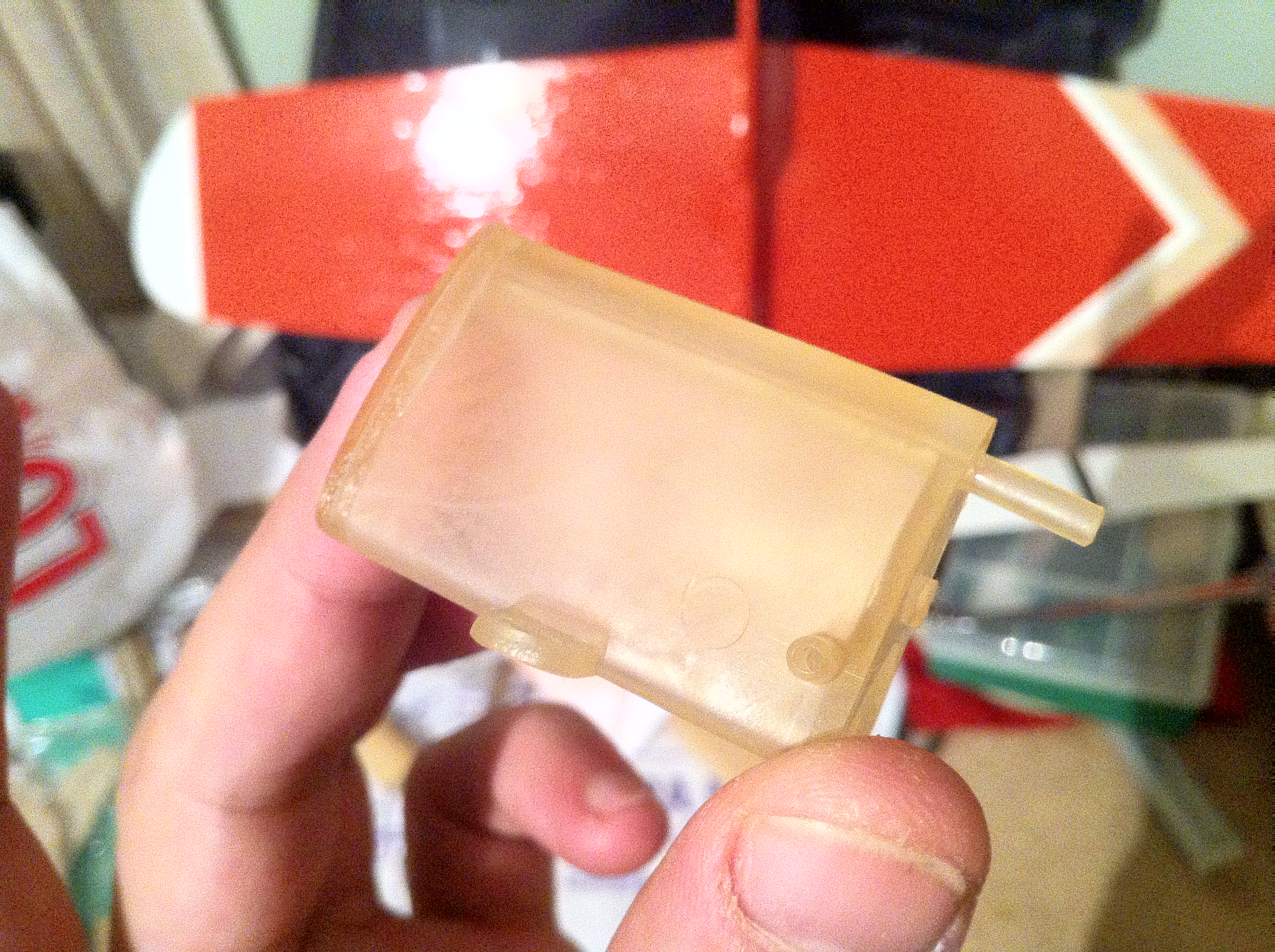

Todavía no ha volado pero ya le va a tocar, solo necesito conseguir un tanque de combustible nuevo porque el actual (foto) está averiado, pierde combustible por varios lados, he intentado pegarlo pero por alguna razón el combustible puede que diluya el pegamento y vuelve a perder combustible, además considerando de que es un tanque tan pequeño la relación de pérdida de combustible es muy grande así que una vez que repare o cambie el tanque ya estará por el aire, espero que tenga más de un vuelo, saludos y buenos vuelos!!!!
