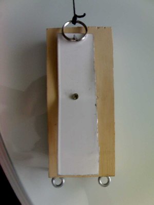

Hola, pues aburrido esta mañana despues de limpiar el coche, se me ocurrio la idea de aprovechar madera y aluminio :P que posiblemente terminaria en la basura :(
Todo esto ha sido motivado por el alto precio que tiene los fabricados, por encima de los 100 € y encima les falta la goma :evil:
Coste cero patatero, pues los materiales han sobrado de otros trabajos.
Saludos :wink:
Por Ferna7
#357176

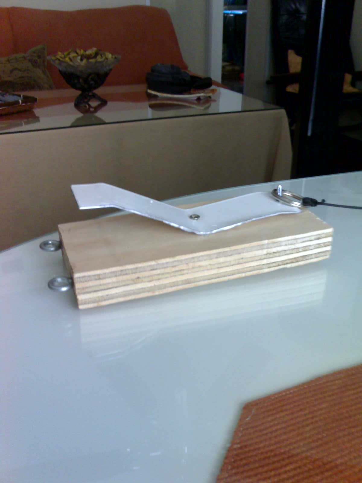

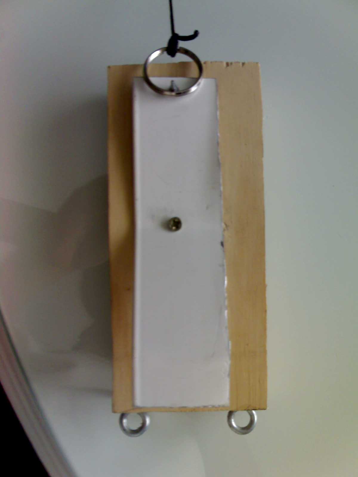

Como se aprecia en la foto se compone de:
Chapon marino.
Dos cancamos para fijar el pedal con dos clavos grandes.
Chapa de aluminio doblada que pisandola soltara la anilla, sujeta por un tornillo sin apretar del todo para que tenga juego al pisar.
Clavo para sujetar la anilla, al que le he dado un poco de inclinacion hacia los cancamos para que no se escape accidentalmente la anilla.
Acepto todo tipo de criticas, jejejee.
