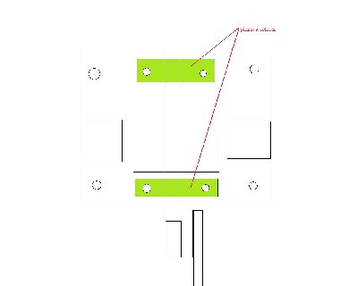

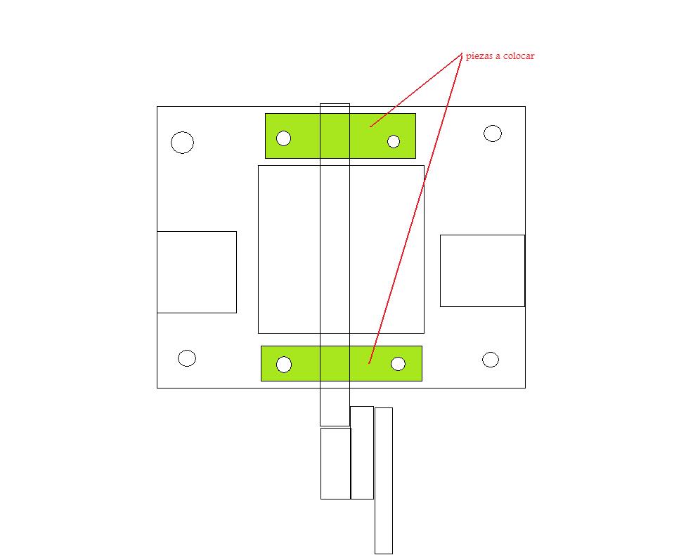

depende del plastico, el plasticeys, puede servir para un PVC o plastico que admita disolventes, pero un Nylon no se pegara, en este caso lo mejor es ponerle una pieza con dos tornillos para sujetarlo, como una abrazadera.
