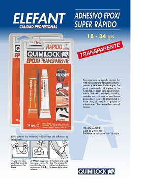

Sin problema alguno te lo pega, yo es mas tengo pegado en unos de mis cucliyas voladoras, un burshless pegado a pelo en la bancada con exposi, no tenia los tornillitos para sujetarlo y ala , a lo bestia con el exposi. Con este pegamento casi no tienes problemas para pegar todo tipo de materiales.
Este es el que suelo comprar seca en 5 minutos , y va de peras . Exposi quimiloc
