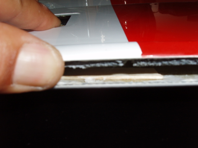

Una punta fue eyectada, totalmente intacta menos la bayoneta de carbono que la salvo al romperse. La otra punta deslaminada desde el borde de ataque hasta el larguero (consistencia de espuma de goma al hacer presion con el dedo) y el borde de ataque despegado justo por la union. El tramo central con un trozo deslaminado por debajo, dos pequeñas roturas por encima y la piel de abajo totalmente despegada del larguero secundario (que queda junto a los flaps).
Antes de empezar a escribir ya habia reparado casi toda la punta relaminando la piel de arriba y la de abajo con hoja de balsa de 1mm y un bote enterito de ciano fina. Falta terminar la piel de abajo junto a la raiz.

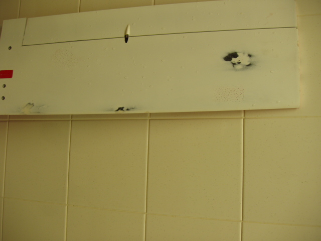

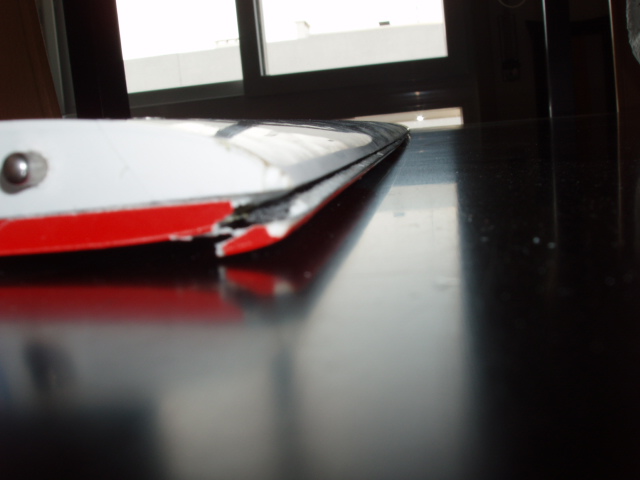

Primero la punta, en una foto se consigue ver la hoja de balsa laminada con la piel superior, y en la otra se ve lo que falta terminar y que el perfil ha quedado correcto.
Interior de la punta
Perfil correcto
Por jcosta

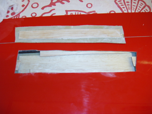

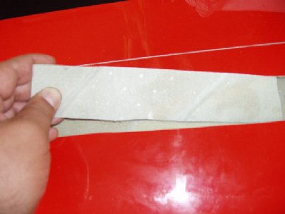

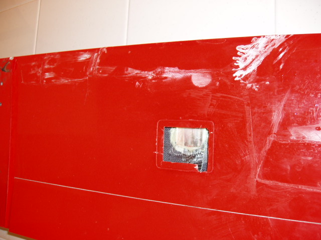

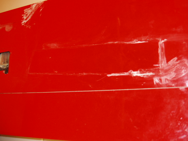

Ahora el tramo central, ya con las "ventanas" de trabajo abiertas (si, da mucho miedo meter una lamina en algo asi, pero es la mejor solucion).
En la ventana mas larga se consigue ver las deslaminaciones en el trozo que he cortado.
Ah, para quien no esta acostumbrado a modelos deste tipo, deslaminacion es una separacion de los elementos (carbono, fibra de vidrio, balsa o rohacell o herex) de la sandwich que constituie la piel del ala. Si los elementos del sandwich se despegan pierden toda la resistencia y ademas de poder muchas veces ver deformacion del perfil (hundimientos), tambien se nota al tocar por la ausencia de rigidez.
Aunque mal se consigue ver que el larguero secundario se ha despegado del todo de la piel inferior. Debe ser un fallo de produccion pero que salvo esa mitad del tramo central de mas daños.
Segunda ventana de trabajo. Ademas de deslaminaciones , hay roturas de la piel que habra que reparar.
Ventana de trabajo con el trozo cortado, onde se ve perfectamente el sitio onde hubo deslaminacion.
Por chetosmachine

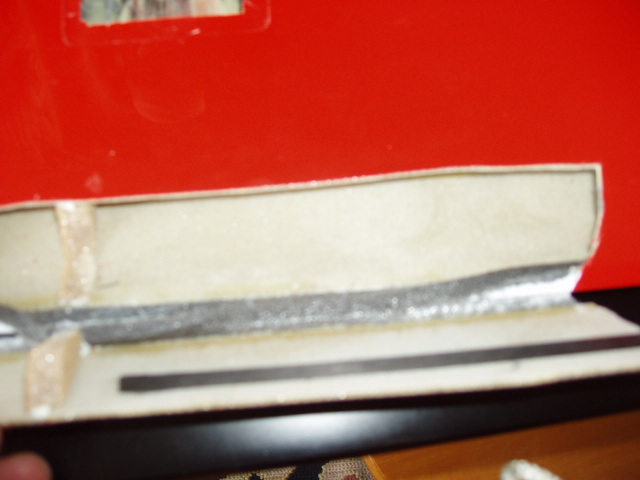

Bueno, si quereis mas fotos:
He reforzado el trozo que corté y la piel superior con balsa laminada con ciano fina. Las deslaminaciones quedaron resueltas, y ya he pegado los "soportes" para volver a pegar el trozo que he cortado. Como tengo que preparar epoxy de laminar para pegar el larguero secundario (con un poco de microbalones, gracias por el consejo a Jorge Medina), lo pegare con un poquito de epoxy de laminar ya que queda mas solido y rellena la junta. En este momento estamos hablando de un peso añadido de unos 3-4g, lo que no es relevante. Pienso reparar el tramo central con una adicion de peso de unos 50g...
Reforzado por los dos lados y preparado el apoyo para pegar el trozo cortado.
Por jcosta

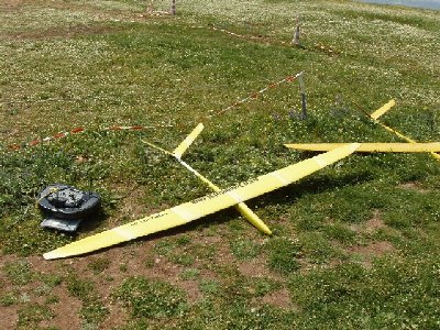

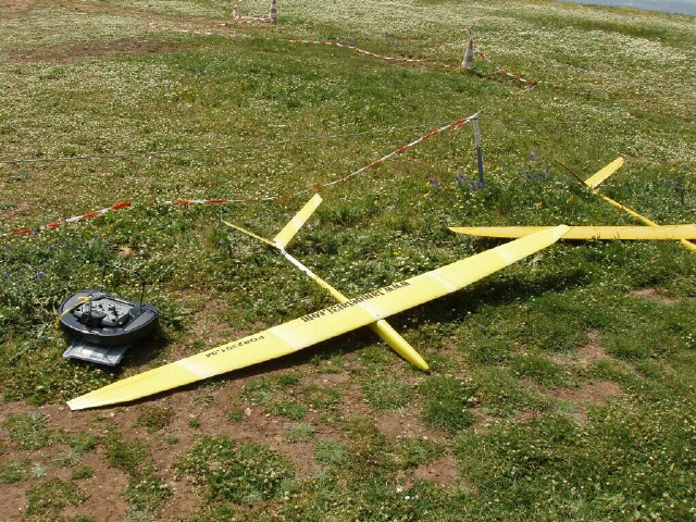

Pausa para relajar, foto de una tarde en Sta Iria... El avion al lado de mi MiraJ es un Demo de StratAir

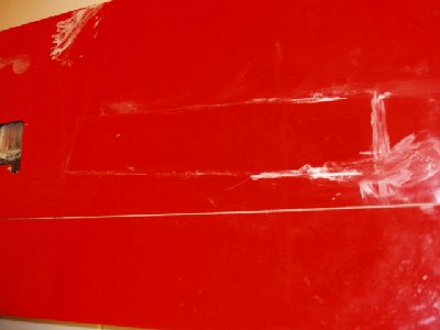

Bueno, el paso siguiente esta completado, pero no como lo planeaba ayer.
He resuelto todas las deslaminaciones y las pequeñas rupturas, con trozitos de balsa de 1mm laminada con ciano, como habia hecho en el trozo de que puse fotos ayer.
Y he decidido pegar las "tapas" con ciano para seguir con una reparacion lo mas ligera posible, ya que para el larguero secundario tengo forzosamente que poner epoxy. El aumento total de peso en este momento esta por los 25-30g, lo que me deja margen para retocar la reparacion con masilla de dos componentes de Robbe (una masilla tipo masilla de carrocero, pero mas ligera y mas facil de lijar) y con un poco de pintura, quando termine.
El blanco que se nota viene de agua que echo sobre la ciano que queda sobre la piel, para que sea mas facil de lijar.
En este momento tengo que pegar el larguero secundario y lijar todas las reparaciones hechas, antes de empezar con la parte estetica. Tanto quando puedo ver todo el perfil esta correcto y no hay razon para que la performance en vuelo cambie.

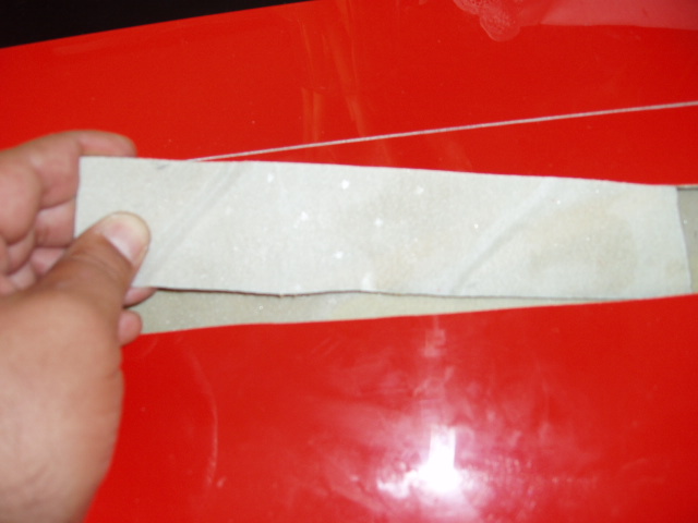

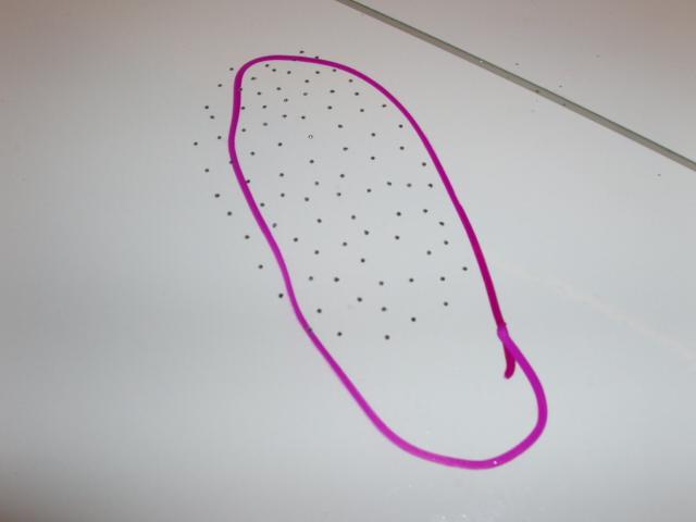

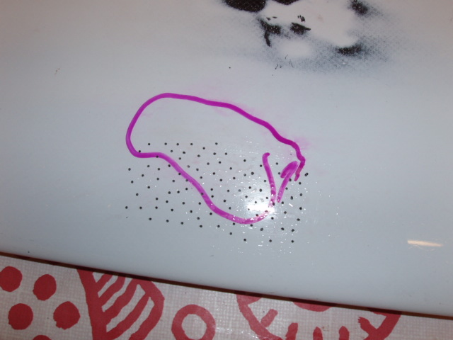

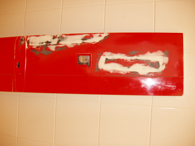

Bueno, paso siguiente las deslaminaciones pequeñas en el extradorso. Primero se pasan los dedos por toda la superficie para buscar puntos flojos. He encontrado dos y los señale.
Enseguida con una broca 0.8 montada en un madril manual, a hacer montones de perforaciones.
Finalmente echar ciano fina sobre esas perforaciones, contar hasta 3 y limpiar el exceso con una servilleta de papel. Dejar curar sin respirar los humos y ya esta...
Por jcosta
#238033

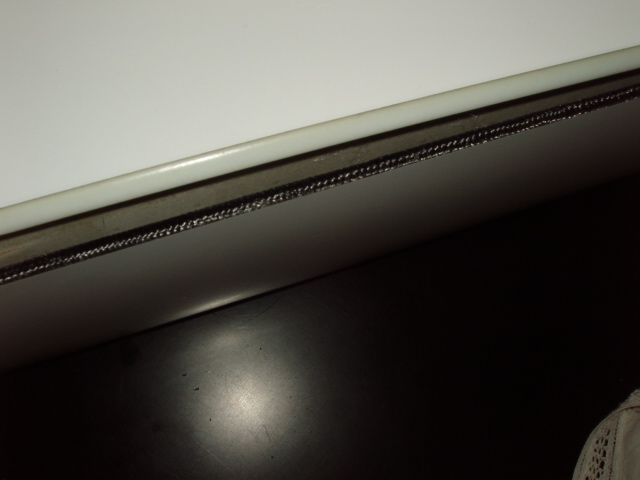

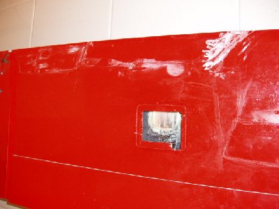

Lo siguiente es reforzar las ventanas despues de lijar bien las juntas de las mismas. Para eso puse fibra de vidrio de 25 g/m2 y epoxy de laminar.
Hay un truco para, en pequenas reparaciones como esta, no tener que lijar la epoxy, pero no lo dire :twisted: :twisted: :twisted:
Claro que lo minimo de epoxy posible, lo suficiente para no verse la trama de la fibra de vidrio.
Finalmente massila de dos componentes y lijar mucho, con mucha agua y una gota de liquido lavavajillas.
Y ahora esta listo para el acabado, que aun no se como voy a hacer. Para empezar pondre un poco de primario y lijaré de nuevo, despues veremos.
Claro que en este momento volvia a pegar los servos y montaba las transmisiones y a volar. Pero como Samba esta muy ocupada haciendo Pike Perfect para el campeonato del mundo de F3J, mi fuselage nuevo aun no llego. Habra pelea con Vlastimil Vostrel, si no llega la proxima semana.

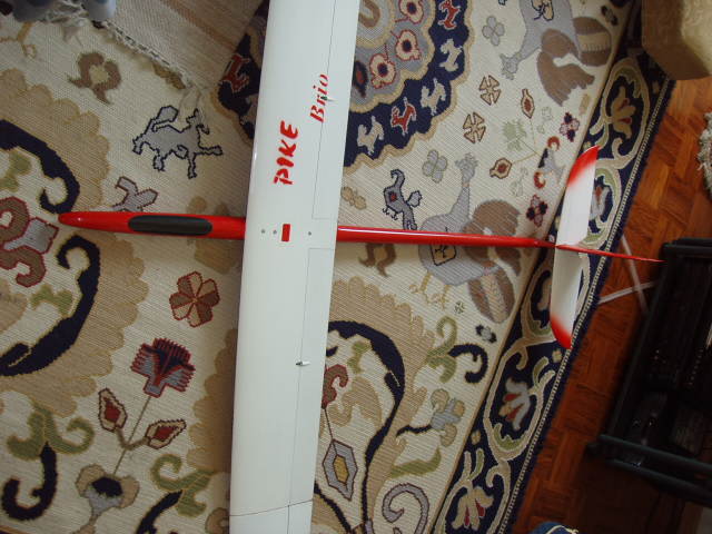

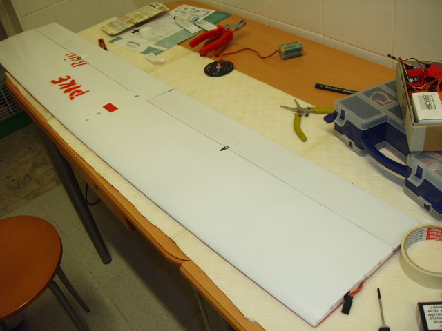

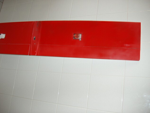

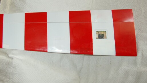

El extradorso del panel central me dio para dejarlo igual que antes (es lo que se ve quando el avion esta en el suelo).
De ai que 3 capas de pintura blanca, lija 600 entre capas hasta casi salir la pintura toda, y lija 1200 para la ultima capa. Luego pulimiento para coches (eliminador de arañazos de Carrefour) y mucho movimiento de codo...
El resultado de tanta pintura esta aqui, la primera vez que monte el avion con el fuse nuevo (rojo!) le hare una foto para terminar esta historia que ya va larga
Aumento total de peso de toda la reparacion, 57 gramos. A ver si consigo bajar el peso en el fuse, con el mismo centrado.
A que no se nota que fue pintado?
