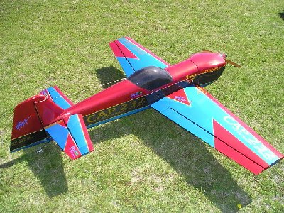

Yo tengo un Cap 232 y he tenido muchos problemas con el C.G. y las incidencias de las alas.Si no consigues ayuda con el con gusto te mando un dibujito con todas las explicaciones para que lo saques tu.Este es mi Cap 232 con el fuselaje, cabina, y zapatitos de fibra de carbono.
