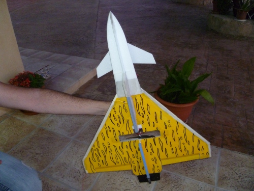

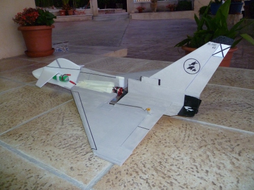

Hola a todos,
Aqui os muestro algunas afotos de un avioncito con el que he disfrutado mucho este verano. Se trata de un pequeño perfil de eurofighter (el plano me lo bajé de rcgroups, aunque era de otro tamaño...).
El avión es muy simple y se monta en un par de días. Está construido en deprón de 3mm. Está equipado con lo siguiente:
2 microservos de 9gr.
Motor EMAX CF2812.
Hélice 4.5 x 4.5
Lo vuelo con una Lipo 3s de 800mAh.
Bueno, actualmente estoy dibujando una versión algo más pequeña e intentando ahorrar algo de peso, lo estoy dibujando usando Rhinoceros, ya os subiré un enlace,jeje, por si alguien le interesa. El primer avión lo dibujé directamente en papel.
Bueno, esto es todo, saludos.

Hay que ir con cuidado al aterrizar. Tuve que reconstruir la parte delantera después de aporrizar dentro de un olivo. Los planos canard no van encolados por lo que son fáciles de sustituir.
Volar aviones es muy divertido, pero si además los has construido tu, es muy gratificante...
