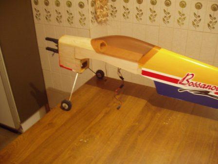

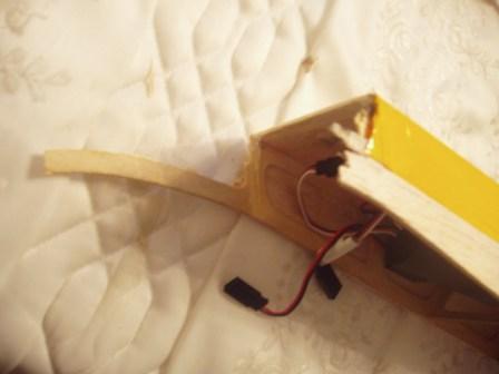

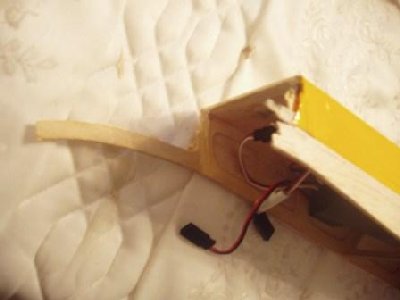

Pues eso, ya aviso una vez, pero pude sacarlo, pero la segunda y bastante alto el motor se vino a bajo y no pude hacer nada para evitar el impacto contra el suelo.
No parecia nada, pero al quitar el ala me llevo la sorpresa...
Ahora viene la pregunta.
Como lo reparo?
Me han dicho que lo centre y le ponga unos listones de pino de 2cmx5mm
Pero solo tengo de 1cm.
Para colmo he visto que tiene la parte metalica del cono doblada, pero espero que el motor no haya sufrido nada.
Y aun no entiendo porque ha pasado esto...

Pues es una lastima pero tiene arreglo asi que ya tienes trabajo.

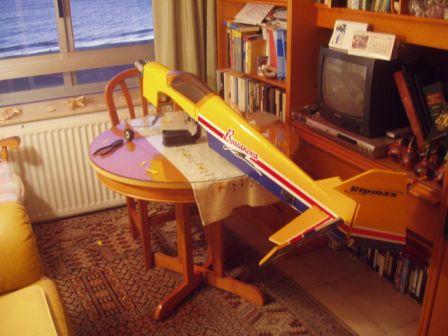

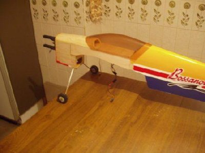

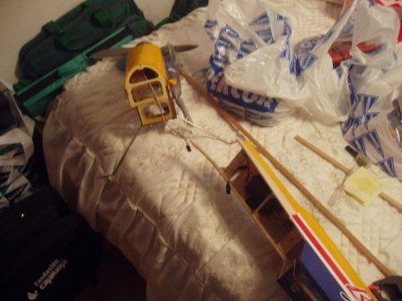

sinceramente yo lo veia imposible, pero me puse con mucho cuidado a unir las piezas con ayuda de mi padre, pegué con epoxi las dos piezas que tenia que unir y rellené los huecos de balsa rota con balsa.
Ya vi que estaba resistente, pero que no aguantaria, asi que estuve mirando unas ideas de como reforzar, y opté por la mas sencilla y muy resistente.
Es lo que veis, hice una plantilla, recorté y puse epoxi.
Lo que queda es lijar un poco los filos para simular lo más posible los 3mm de mas que tiene el avion y forrarlo de oracover.
No importa que el color sea distinto, lo importante es que vuele bien!
No soy ebanista ni nada por el estilo, soy un adolescente que dedica su tiempo libre a los aviones :D
Solo espero que mañana salga todo bien y el tiempo acompañe, ademas de algunas fotos.
Pd: Esta tarde pondré fotos de como queda terminado

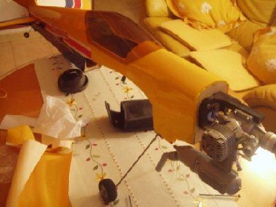

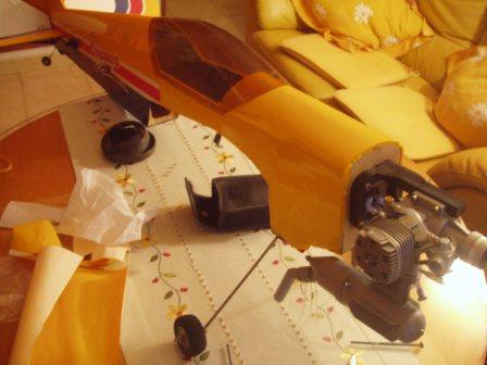

Ya esta terminado jeje, lo he intentando simular lo mejor posible, y creo que desde la parte frontal no se nota, pero de la trasera si.
El color, no habia otro, amarillo.
Y mañana veremos que tal
PD: fijaos en las deflexiones 8)
