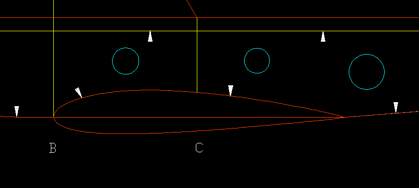

Por Juancar
#229830
Si te refieres al asiento del ala, yo cojo la propia costilla dibujada en el profili, la exporto a DXF y la pego en autocad sobre el fuselaje.
ASIENTO ALA.GIF (4.19 KiB) Visto 465 veces

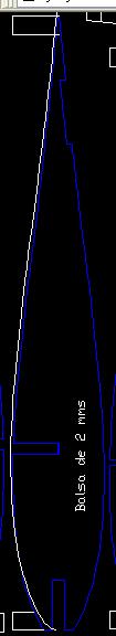

Por petronio
#229856
Si me refiero al asiento del ala, lo que pasa es que si somos escrupulosos en realidad la linea del fuselaje tiene unos grados de inclinacion, no es exactamente igual que la costilla del ala. Adjunto imagen donde se puede ver el perfil de la costilla y el del fuselaje ambos empezando desde el mismo punto. Saludos
