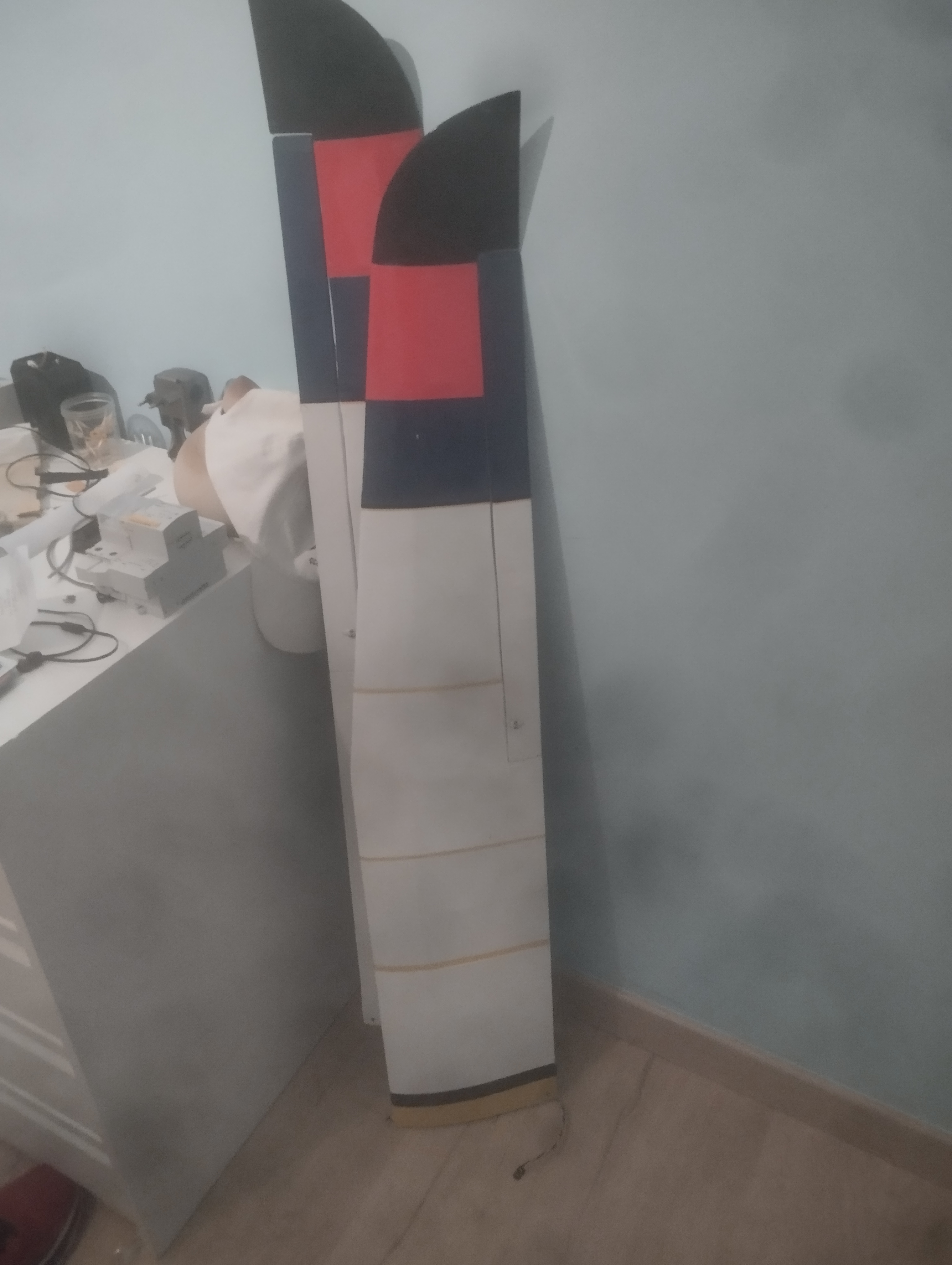

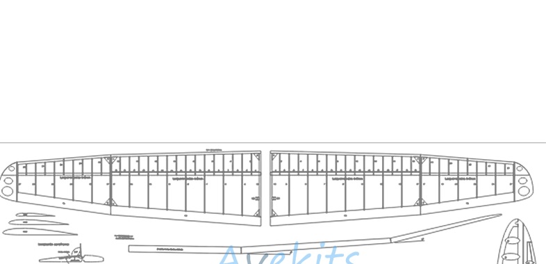

El ala que muestras representa un verdadero compromiso de adaptación comparado a comenzar desde CERO con un dsiseño para un "racer" por muy básico que sea, en todo caso, para nosotros los aeromodelistas de a pie cualquier velero que pueda mantenerse en un circuito a 150km/h (minimo) en un enjambre de ocho o diez aviones ya es ganancia.
Aviones como el Epsilon que referistes son quizás más dificiles de diseñar ya que no es un velero para una tarea específica y debe tener buen desempeño en un amplio abanico de condiciones y variables de vuelo, el Epsilon como diseño es tanto que aún hoy se produce con las series XL de 3m y 4m, por cuestiones de limitaciones ya referidas hace muchos años que no vuelo aviones grandes sin embargo volar el Mini Epsilon de 2M es toda una experiencia que al subir al 2,5m o superiores, en mi caso, el avión pierde mucho de su escencia.
Como recomendación que no consejo, aprovecha de buscar bibliografía que te permita comprender bien lo que necesitas hacer, yo con todo gusto puedo darte alguna orientación pero será sobre racer de < 2m que aunque no se crea son bastante diferentes a sus hermanos mayores sobre todo los 3M que es la envergadura más óptima para carreras ya que permite un mejor balance de las variables implicadas, por ejemplo, la cuerda de un ala de un racer tiene un primer obstaculo a superar y es la cuerda, basados en la cuerda si se calcula la cuerda media del ala y por "casualidad" esta queda cerca u muy cerca del CG ya se está saliendo con un problema grave de estabilidad lateral y control aunque lo que se diseñe sea muy básico.

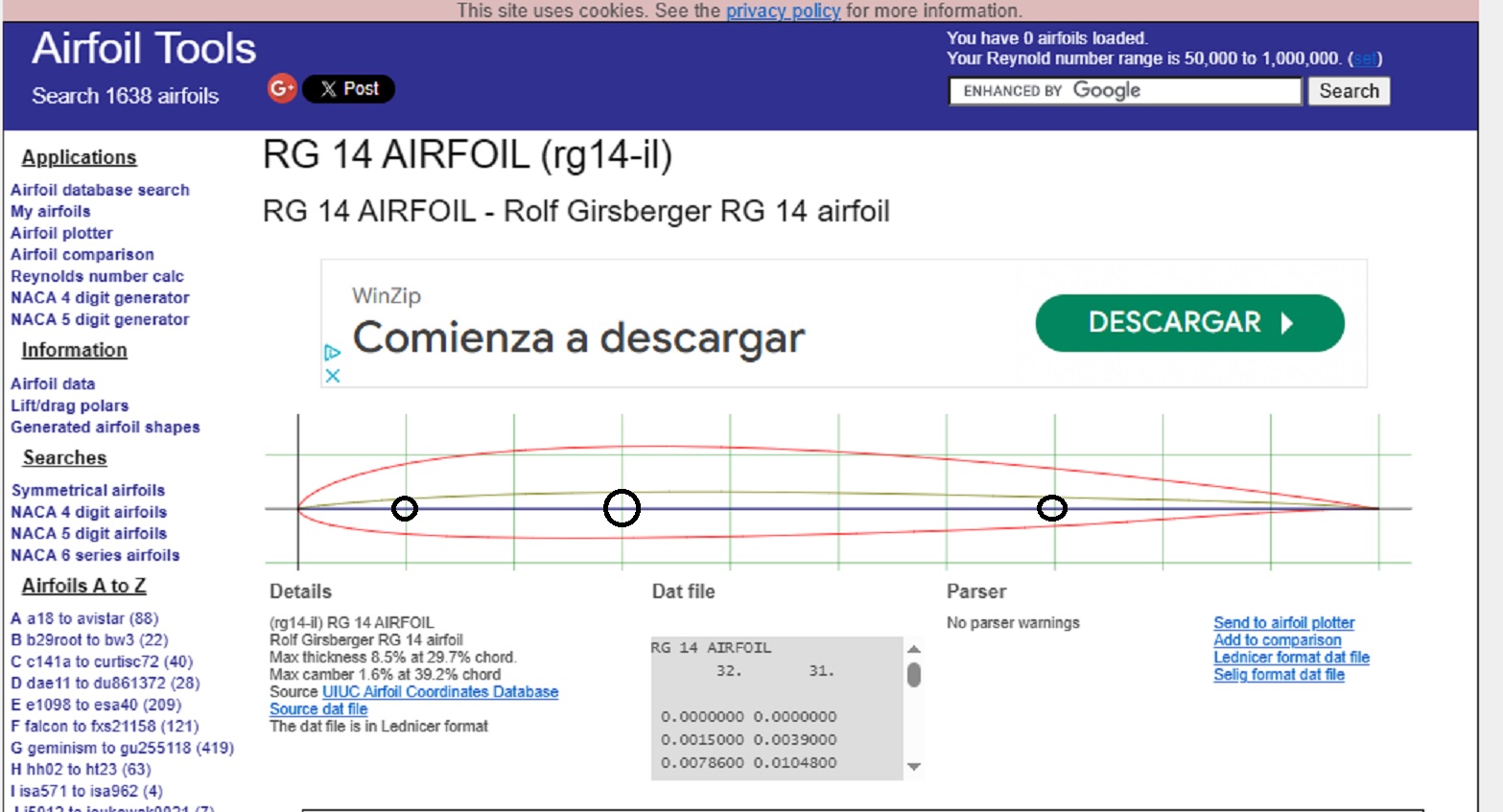

Mejores programas que el trafoil los hay pero se paga licencia y muchos inclusive traen herramientas que te ayudan no solo con los pèrfiles, también con el diseño del ala incluyendo el hacer un plano básico como guia.
