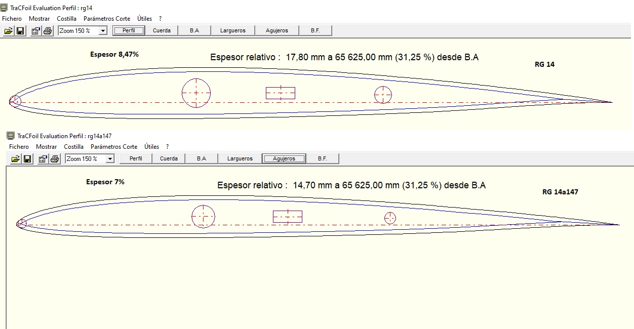

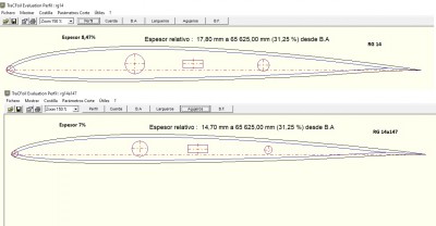

A ver a ver, me he descargado el profili free, apenas me da opciones, pero bueno, he podido indagar algo que era lo que quería; solo me permite hacer agujeros para aligerar la costilla, pero no para meter tubos de carbono , eso si ya tengo controlados los 3 parámetros; pero, si lo intento utilizar para mi cometido, se podría, pero 1º hay que indicarlo en porcentajes, complica el calculo, y encima no tiene en cuenta el enchapado; me explico , si haces un agujero de x tamaño en una costilla sin enchapar, luego al poner un enchapado de 1,5mm p.ej., te mantiene el mismo tamaño de agujero, no te lo agranda, así que hay que calcular el tubo con el enchapado incluido, no se si me entendeis, bueno da igual. Si meto tubo de 10mm el principal, tengo que hacer los calculos con la costilla enchapada quería decir. Cuerda raiz serán 210mm. Pero con el enchapado ya obvio, tubo de carbono principal del bueno de RCInnovations de 10x8mm , e interior de 8x6 para empalmes, será suficiente
Para el enchapado 1mm , 1,5mm o 2mm de balsa para el ala de 2,2m.

Sobre agujeros u otros componente adiciciolaes al perfil, la mayoría de los programas para tratamiento de perfiles y que incluyan diseño consideran diámetro interno/externo del componete, altura/ancho del componente y la posición que ocupará el componente en base al un porcentaje de la cuerda indiferentemente el espesor del perfil, de ahí la importacioa de la posición de elementos estructurales que no afecten el rendimiento del perfil ni comprometan la maniobrabilida/integridad del ala. El tema del laminado o chapa del ala es otra cosa totalmente diferente a los elementos estructurales, para esto Profili o los demás programas de tratamiento de perfiles solo consideran el espesor del enchapado aumentando las coordenadas del perfil en función de los mm de espesor y sin considerar componentes o angulos sobre la cuerda del perfil.
